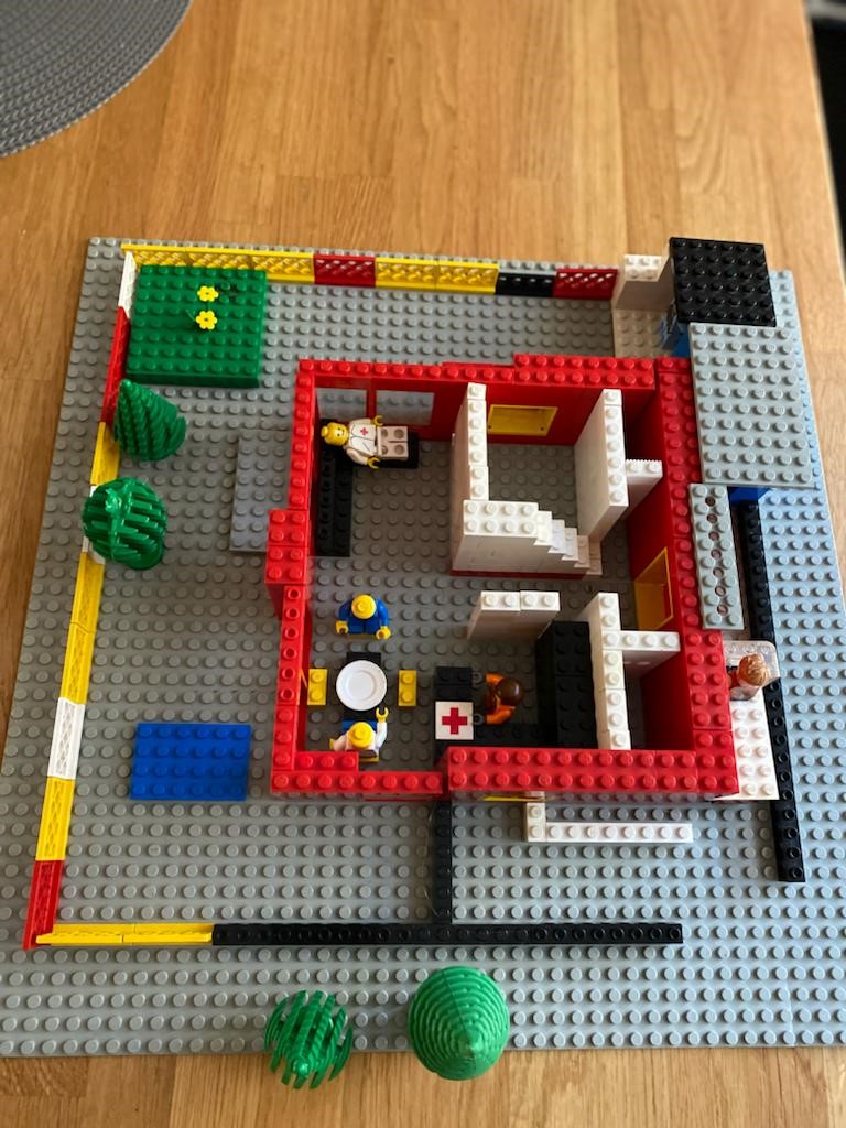

Es gibt doch auch bunte Legosteine...
Genau. Legen wir zugrunde, daß wir als Laien die Innenwände pauschal erstmal alle tragend annehmen und auch nichtmonolithische Außenwandaufbauten nur unwesentlich von einer 36.5er Wandstärke (die der klassische 2x4 Legostein repräsentieren möge) abweichen, dann sind wir im 8mm Lego-Raster praktisch im Maßstab etwa 1:23,43. Mit dem Mut zur weiteren Ungenauigkeit, die zweireihigen Steine nur symbolisch als Außenwand- und die einreihigen entsprechend als Innenwandsteine einzusetzen sowie rastermäßig Doppelschritte und Einzelschritte über einen Kamm zu scheren, wechseln wir also quasi in den Maßstab 1:46,87. Damit sind wir nahe am Ausführungszeichnungs-Maßstab 1:50. Mit Legosteinen lassen sich also so oder so zwei Geschosse parallel auf einem gewöhnlichen Küchentisch bauen. Für feinere Planungen nur von Küche oder Bad wechselt man entsprechend den Maßstab. Insgesamt ist der Legosteinraster gleichzeitig ausreichend grobmodular, um auf dumme Gedanken wie das zentimetergenaue Ummauern von Garderobenschränken etc. gar nicht erst zu kommen. Also Planung als Imperfektionserfahrung für die ganze Familie und auch die Kleinen können mitmachen, da sie mit dem vertrauten "Werkzeug" keine Berührungsängste haben. Planung auf dem haptischen Begriffshorizont der ganzen Familie und einschließlich etwas größerer Ungenauigkeiten als nachher die Toleranzen in der Umsetzung - besser geht´s nicht.
