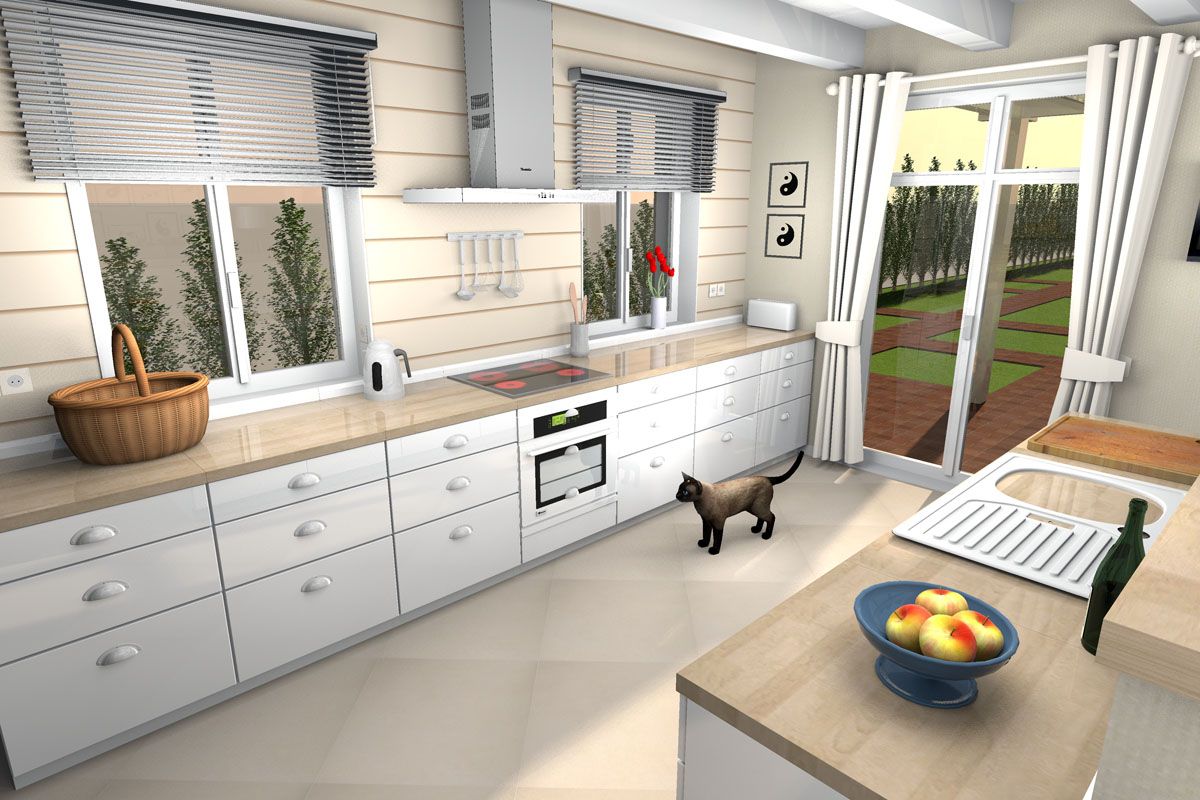

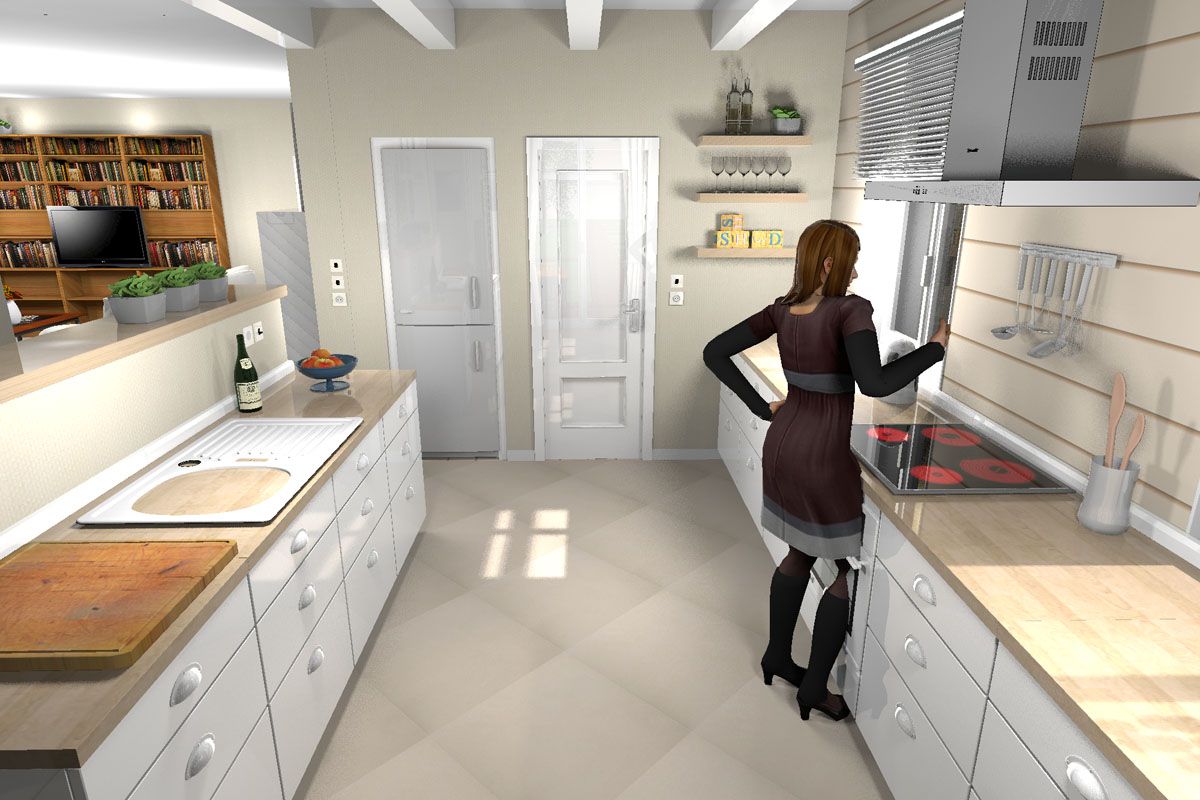

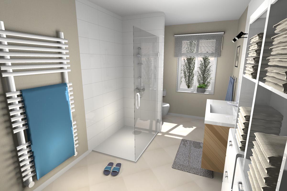

Hier mal ein paar Beispiele für Sweethome 3D.. Das habe ich für unsere Planung verwendet. Wir sind heute noch ganz angetan, wie gut SH3D die spätere Realität wiedergegeben hat.

Wow. Ich plane nun schon eine ganze Zeit lang mit SH3D und habe auch schon einige Möbelstücke selbst erstellt und importiert. Allerdings scheitere ich immer wieder bei den gerenderten Bildern, die bei mir einfach nie gut aussehen. Ich habe da starke Vermutung, dass ich irgendwas mit der Beleuchtung einstellen muss, da die Bereiche um die Fenster gut aussehen, der Rest sehr grieselig wird. Hast du da einen Tipp für mich? Denn deine Bilder sehen extrem gut aus.
