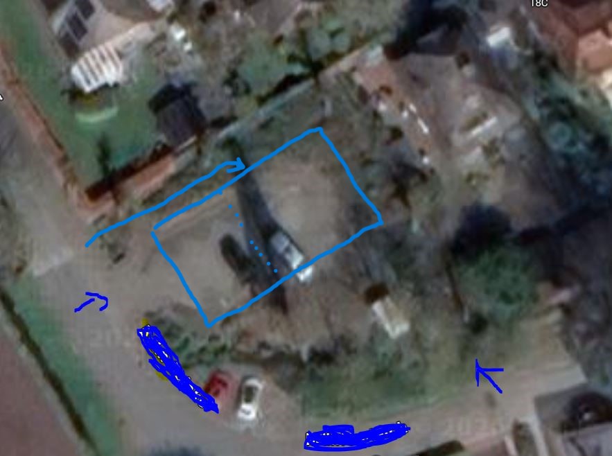

wir haben endlich ein Grundstück gefunden! Ich freue mich also sehr, hier ab nun aktiv zu werden und hoffe auf ganz viel Schwarm- und Erfahrungswissen. Wir stehen noch ganz am Anfang. Gebaut wird ein Doppelhaus mit einer größeren Seite für uns (ca. 11x8m) und einer kleineren Seite (ca. 7x8m). Jetzt haben wir die Wahl, welche Seite des Grundstücks wir für uns nehmen. Hat jemand Tipps?
Es handelt sich um ein Eckgrundstück, ich habe eine Skizze angehängt. Das kleine schwarze Viereck oben ist die Gartenhütte des Nachbars, das große Eck rechts ist das Nachbarhaus. Die Straße im Westen hat einen Bürgersteig, die Grundstücke an dieser Straße haben eher niedrigere Zäune/Hecken. Ich bin mir nicht sicher ob es da eine Vorschrift (höchstens 1,5m o.ä.) gibt. Gegenüber dieser Straße befindet sich nur eine Kuhweide (Bauernhof). Die Straße im Süden hat keinen Bürgersteig, hier sind die Grundstücke sehr eingewachsen mit hohen Hecken - meist befinden sich an der Straße ein Carport, eine Holztüre zum Grundstück und eben hohe Hecken.
Das Eckgrundstück selbst ist nicht ganz gerade geformt, süd-westlich befindet sich ein kleiner öffentlicher Parkplatz (3 Stellplätze). Wir hätten natürlich gern so viel "Einfamilienhaus-Charakter" wie möglich. Den größten Garten und mehr "Ruhe" hätten wir, wenn wir unsere Haushälfte in den Norden positionieren. Das bedeutet aber für die Zufahrt: entweder eine sehr lange schmale Zufahrt an der kleinen Haushälfte vorbei (startend beim Bürgersteig) oder eine Südzufahrt, und das mag ich eigentlich auch gar nicht, wenn der Postbote auf die Terrasse gucken kann. Wählen wir unsere Haushälfte im Westen, ist unser Garten durch den öffentlichen Parkplatz eingeschränkt und ggf. kann man uns da auch mehr in die Fenster (auch oben) gucken - aber dafür wäre ein normaler Stellplatz und ein normaler Vorgarten möglich und wir hätten nur an einer Seite Nachbarn was ja auch von Vorteil sein kann. Was würdet ihr tun?

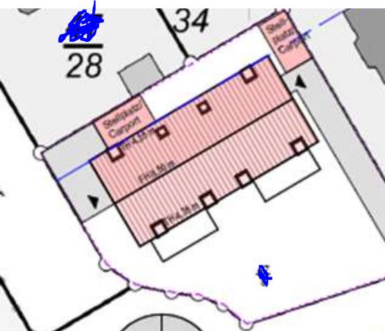

Da ist ein Bild aus der Nutzungsänderung (Parkplatz in Baugebiet) der Gemeinde. Der obere Rand des Grundstücks misst ca. 28m, der rechte Rand 29m.
