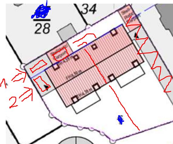

wir haben endlich ein Grundstück gefunden! Ich freue mich also sehr, hier ab nun aktiv zu werden und hoffe auf ganz viel Schwarm- und Erfahrungswissen. Wir stehen noch ganz am Anfang. Gebaut wird ein Doppelhaus mit einer größeren Seite für uns (ca. 11x8m) und einer kleineren Seite (ca. 7x8m). Jetzt haben wir die Wahl, welche Seite des Grundstücks wir für uns nehmen. Hat jemand Tipps?
Es handelt sich um ein Eckgrundstück, ich habe eine Skizze angehängt. Das kleine schwarze Viereck oben ist die Gartenhütte des Nachbars, das große Eck rechts ist das Nachbarhaus. Die Straße im Westen hat einen Bürgersteig, die Grundstücke an dieser Straße haben eher niedrigere Zäune/Hecken. Ich bin mir nicht sicher ob es da eine Vorschrift (höchstens 1,5m o.ä.) gibt. Gegenüber dieser Straße befindet sich nur eine Kuhweide (Bauernhof). Die Straße im Süden hat keinen Bürgersteig, hier sind die Grundstücke sehr eingewachsen mit hohen Hecken - meist befinden sich an der Straße ein Carport, eine Holztüre zum Grundstück und eben hohe Hecken.
Das Eckgrundstück selbst ist nicht ganz gerade geformt, süd-westlich befindet sich ein kleiner öffentlicher Parkplatz (3 Stellplätze). Wir hätten natürlich gern so viel "Einfamilienhaus-Charakter" wie möglich. Den größten Garten und mehr "Ruhe" hätten wir, wenn wir unsere Haushälfte in den Norden positionieren. Das bedeutet aber für die Zufahrt: entweder eine sehr lange schmale Zufahrt an der kleinen Haushälfte vorbei (startend beim Bürgersteig) oder eine Südzufahrt, und das mag ich eigentlich auch gar nicht, wenn der Postbote auf die Terrasse gucken kann. Wählen wir unsere Haushälfte im Westen, ist unser Garten durch den öffentlichen Parkplatz eingeschränkt und ggf. kann man uns da auch mehr in die Fenster (auch oben) gucken - aber dafür wäre ein normaler Stellplatz und ein normaler Vorgarten möglich und wir hätten nur an einer Seite Nachbarn was ja auch von Vorteil sein kann. Was würdet ihr tun?

Da ist ein Bild aus der Nutzungsänderung (Parkplatz in Baugebiet) der Gemeinde. Der obere Rand des Grundstücks misst ca. 28m, der rechte Rand 29m.
Mit der Zufahrtsplanung von 3 Meter Zufahrtsbreite verballert ihr ca. 200qm Grundstücksfläche, ohne dass diese 3 Meter überhaupt komfortabel sind oder zu etwas anderes Nutze.
Man kann noch nicht einmal wenden. 3 Meter hat Lidl als Stellplatzbreite - wer will denn von Euch jeden Tag mehrmals am Küchentisch von Euch selbst vorbei, davon die Hälfte im Rückwärtsgang.

Das ist nicht auf meinen Mist gewachsen, ist finds auch blöd 😉 Alternative wäre z.B. ein Carport am Ende des Grundstücks und ein Fußweg durch den Garten. Aber: Eine Abstandsfläche von 3m zu den Nachbargrundstücken muss bei der Bebauung sowieso eingehalten werden. Meine aktuelle Überlegung ist, ob nicht ggf. eine breite Zufahrt (z.B. 4,5m) möglich wäre, dafür aber nur eine. S. Zeichnung... Ich möchte das selbst gut durchdacht haben, bevor wir auf Baufirmen zugehen, die uns am Ende nur Standard und sehr lange Zufahrtswege anbieten... ich habe übrigens den Bebauungsplan jetzt mehrfach gelesen, es gibt keine Vorgabe zur Anzahl der Stellplätze. Wir selbst besitzen nur ein Auto, öffentliche Verkehrsmittel sind in 500m erreichbar und es gibt den kleinen öffentlichen Parkplatz an der Grundstücksecke - ich hoffe, wir kommen mit 3 Stellplätzen durch, ich gehe von einer Einzelfallentscheidung des Bauamtes aus. Sollten alle Zufahrten im Westen liegen, ist eine Realteilung des Grundstücks aber bestimmt etwas schwieriger/nicht ganz so deutlich.

@11ant: Ich verstehe nicht alles was du schreibst, aber hauptsache es passt am Ende und wird marktfähig :-p Genau, ich bin vom Hausdummy ausgegangen (sagen wir mal 20,6x9,8m) und habe dann aber gedacht, puh, eine Zuwegung mit nur 3m Breite über diese Länge ist doch schrecklich. Also hab ich mehr Zuweg eingeplant und das Haus dafür nur 8m breit gemacht statt 9,8m. Außerdem hab ich versucht, dann direkt im Westen einen weiteren Stellplatz vor der Haustür zu planen (statt 3m bis zur Grenze als 5m wegen Stellplatz - diese 2m extra habe ich von den 20,6 abgezogen und kam dann auf Gesamtmaße des Hauses von etwa 18x8m - so mein laienhafter Gedankengang...). Ich habe dann jede Menge Grundrisse angeschaut und eingezeichnet und komme mit den Räumen so hin (für die größere Haushälfte mit einem Büro im Erdgeschoss, für kleinere Haushälfte ganz klassisch nur offene Wohn-Küche mit Treppe und Gäste-WC im Erdgeschoss und oben dann zwei kleine, ein großes Zimmer und ein Bad). Da ist insgesamt sicherlich noch etwas planerischer Spielraum, ich möchte erst einmal entscheiden von wo wer das Grundstück anfahren und beparken kann und auch, für welche Seite wir uns entscheiden. Erst dann kann man die Innenräume besser den Himmelsrichtungen usw. ausrichten...

Unser Favorit wäre eigentlich die Hausseite im Osten (=größerer Garten, weniger an der Straße). Ich möchte aber ungern unten an der Grundstücksgrenze parken und dann Einkäufe o.ä. durch den langen Garten schleppen müssen. Ein Eingang an der Nordseite wäre mir viel lieber. Der wiederrum ist nur durch eine lange Einfahrt erreichbar, an der anderen Haushälfte entlang. Dort werden zwar keine größeren Fenster liegen (Richtung Norden zeigen eher nur WC und Technikraum), aber zwischen der Hecke des Nachbargrundstücks und der anderen Haushälfte so ein Zuweg ist ja weder hübsch noch repräsentativ noch praktisch und dann fahren da die Kinder mit einem Fahrrad am parkenden Auto entlang - Hilfe!
Die anderen Häuser in der unteren Straße haben übrigens wirklich einfach ganz südlich einen Stellplatz, dann ein Gartentor und einen Fußweg zum Haus durch den eigenen Garten... vielleicht müsste ich mich einfach damit anfreunden, aber begeistert bin ich wirklich nicht.

Ein Bauwich deutlich über dem Mindestmaß ist bequemer, und eine Beschränkung auf wenigstmögliche Zufahrten gern gesehen. Zu Baufirmen wollt Ihr hoffentlich nicht auf dem Wege des Kurzschlusses (Übergehen eines freien Architekten) gehen.

Ideell geteilt sehe ich keine Befreiung erforderlich, real geteilt schon (oder dann eben vier Stellplätze - was nicht bedeutet, daß die aus Eurer Sicht überzähligen auch gepflastert werden müßten). Das wäre also durchaus mitzuüberlegen, ob man sich dafür einen falls möglichen "Freisteller" verbaut.
