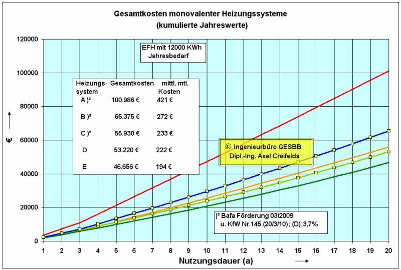

Du verstehst wirklich nicht! Es kommt nicht auf die Exaktheit des Einzelpunktes, sondern auf die Differenz zueinander an! Wir praktizieren es doch täglich mit den Energieeinsparverordnung Nachweisen, da müsste es Dir doch eigentlich klar sein. Aus dem Nachweis lassen sich keine quantitavien Rückschlüsse auf einen späteren Verbrauch schließen, da normierte Eingangsparameter, die nichts mit den tatsächlichen Verhältnissen zu tun haben. Dennoch ist eine qualitative Beurteilung möglich. Auch bei jedem KFW Nachweis benutzen wir dieses Instrument!
Das die break even points alle abweichen, da unzureichend angenommen wurde.
Break even points sind der Amortisationsrechnung entnommen und nicht für Wirtschaftlichkeitsvergleiche von z.B. Heizungssystemen geeignet! Warum? Relativ einfach, weil der Nutzen kein Kapital, sondern eine Raumtemperatur von beispielsweise 20°C ist, d.h. eine Amortisation kann es nie geben. Eine Wirtschaftlichkeitsberechnung stellt sich daher z.B. so dar:
Grafik der Gesamtkosten monovalenter Heizsysteme über Nutzungsdauer mit Farblinien

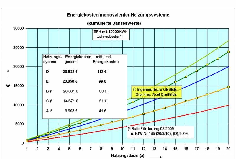

Würde ich ausschließlich die Energiekosten betrachten, sieht es dagegen so aus:
Diagramm der Energiekosten monovalenter Heizsysteme mit mehreren Kostenlinien und Legende
