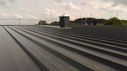

nein, eine Photovoltaikanlage haben wir nicht darauf. Wäre aber problemlos möglich.
Bild habe ich dir angehängt.
Blick auf flaches Metall-Dach mit ribbigen Paneelen und Dachvent im Hintergrund
