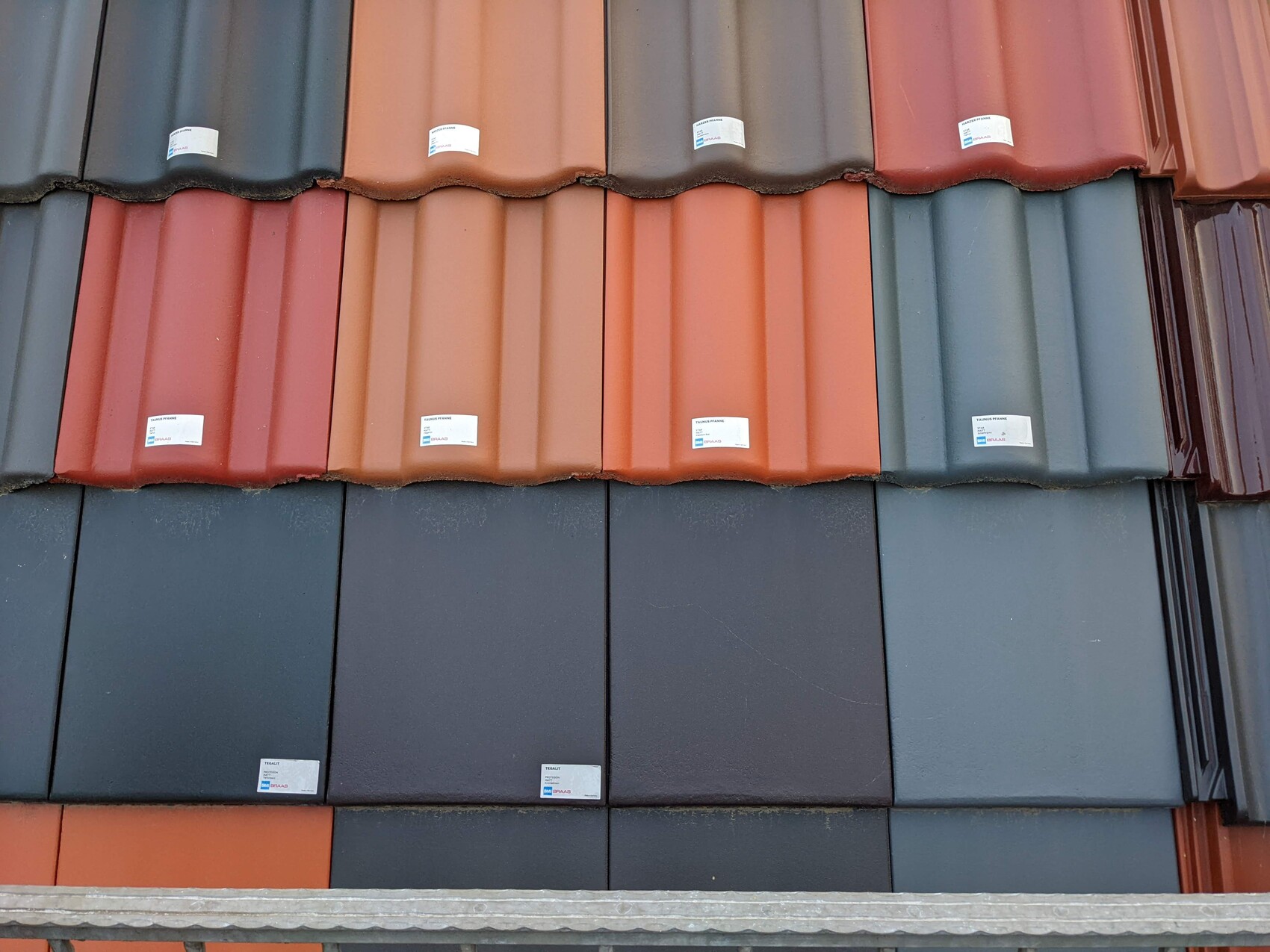

wir sind gerade am überlegen was eigentlich die Beste Dacheindeckung für unseren Neubau ist. Satteldach ohne Gaube und auch keine Dachfenster.
Glatter Tondachziegel
oder
Flachdachziegel oder Frankfurter Pfanne (damit meine ich Dachziegel mit Wölbung)
Was sind die Unterschiede bzw. Vor- und Nachteile?
Gibt es Unterschiede beim Wetterschutz?
Schützt ein Glattziegel besser vor Tieren, da diese nicht so leicht darunter kriechen können?
Kann sommerliche Hitze besser bei gewölbten Dachziegeln abgeleitet werden?
90% der Südseite werden mit Photovoltaik Modulen belegt sein, macht die Wahl der Dachziegel in Bezug auf Photovoltaik etwas aus?
Danke für die Hilfe.

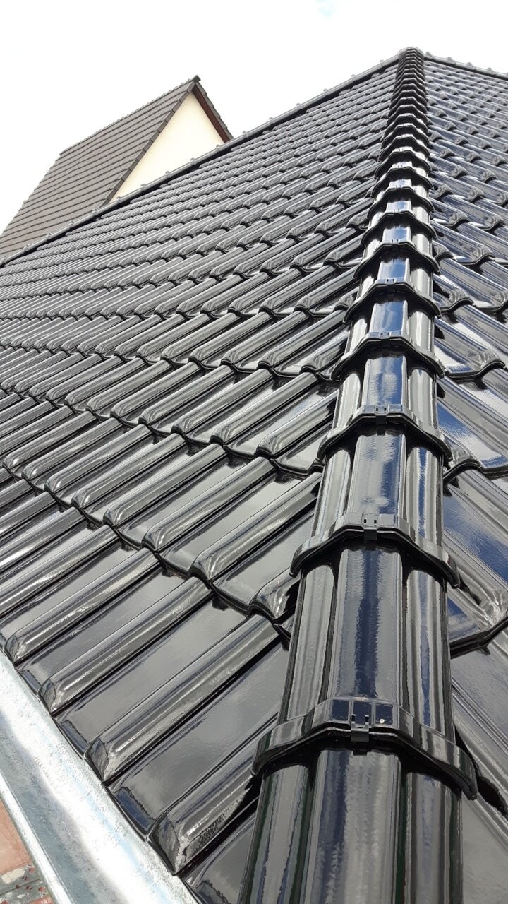

Fuchur schrieb:
Bei den glatten Ziegeln sicherstellen, dass dort Haken für die Photovoltaik-Module gesetzt werden können. Wenn ich mich richtig erinnere, ist das nicht bei allen (problemlos) der Fall.
unser Solarteur hat in den notwendigen Ziegeln mit der Flex die Ausschnitte reingeschnitten. Ging bei allen problemlos.Und wir haben auch "glasierte"glatte Steine.
