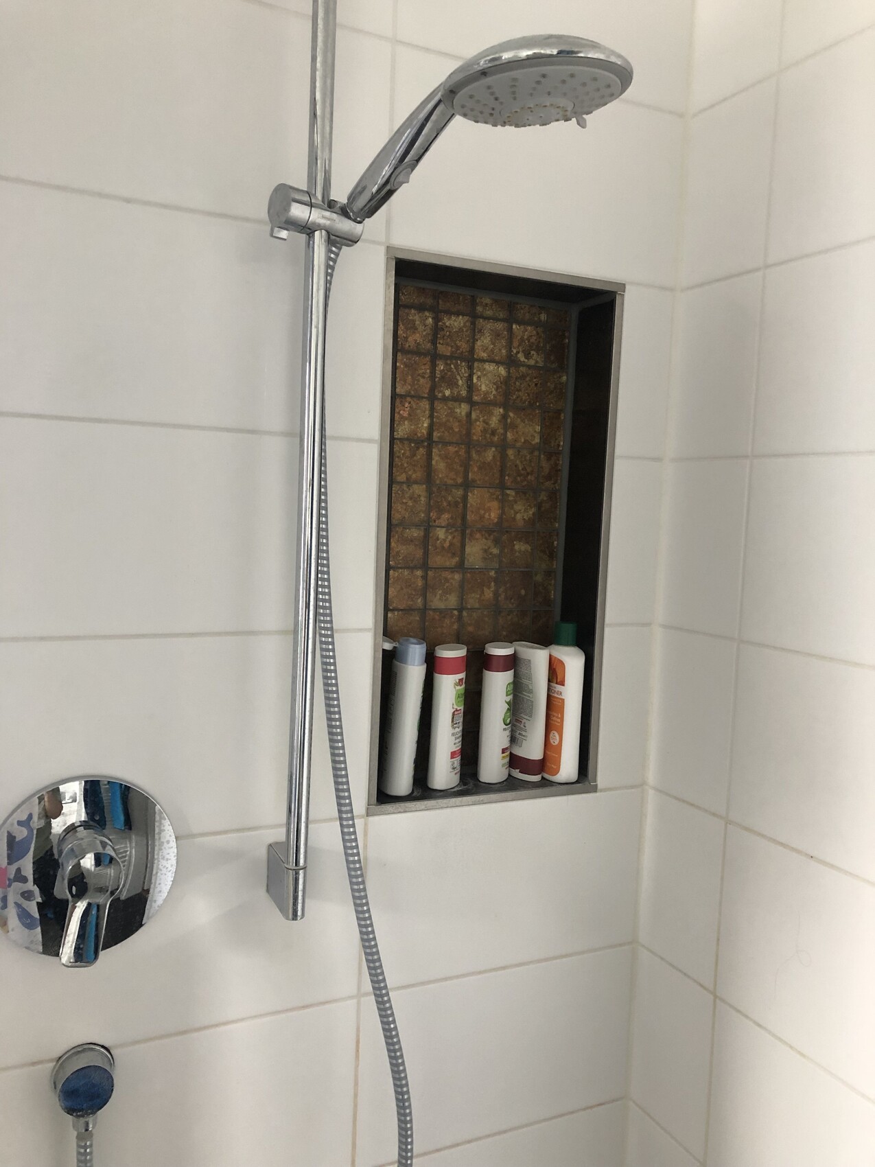

Pwnage619 schrieb:
Bei der Duschnische muss die Wand dicker gemacht werden und dann wäre die Dusche nur noch 75-80x 90 cm und nicht mehrr 90x90cm das wollen wir nicht.
Die Argumentation deines Bauträgers habe ich schon gelesen, aber ich zweifle die einfach an.
Eine Trockenbauwand mit Ständerwerk hat doch mindestens 15cm Dicke. Da jetzt irgendwo ein Loch reinzuschneiden, das auszukasten und wieder zuzuspachteln für eine 10-12 cm tiefe Nische kann doch kein Problem sein? Oder wie dick ist die Wand bei dir? Oder gibt es nur eine Wand und die geht zum NEbenraum, dann würde ich es kapieren.
Hast du irgendwo deinen Grundriss hochgeladen?
Scout
30.08.21 16:36
So wie Tolentino schreibt: Wenn du die Wand, an der deine Duschstange hängt nimmst: dort sind die Wasserschläuche wohl hinter einer Trockenbauwand und nicht in Schlitze direkt im Mauerwerk versenkt? Dann werden die Trockenwände üblicherweise bis nach oben gezogen- und dort, wo die Duschstange und die Schlauchanschlüsse nicht im Weg sind kannst du dir vom Trockenbauen einen Kasten mit einbauen lassen, der Fliesenleger belegt den dann.
Scout
30.08.21 16:42
Hier noch ein Bild wie es bei uns ausschaut- die Trockenbauwand wäre so oder so gemacht worden:
Dusche mit rundem Duschkopf, verstellbarer Haltestange und Nische voller Shampoo-Flaschen
Holzhäuschen
30.08.21 20:54
Es gibt auch fertige Nischen in Edelstahl oder schon befliest oder halt zum selbst befliesen.
Sind dann halt teurer.
Ich stimme auch Tolentino zu, dass nicht wirklich etwas gegen diese Nischen spricht und die Wände auch nicht dicker gemacht werden müssen, außer ihr habt bedenklich dünne Trockenbauwände.
