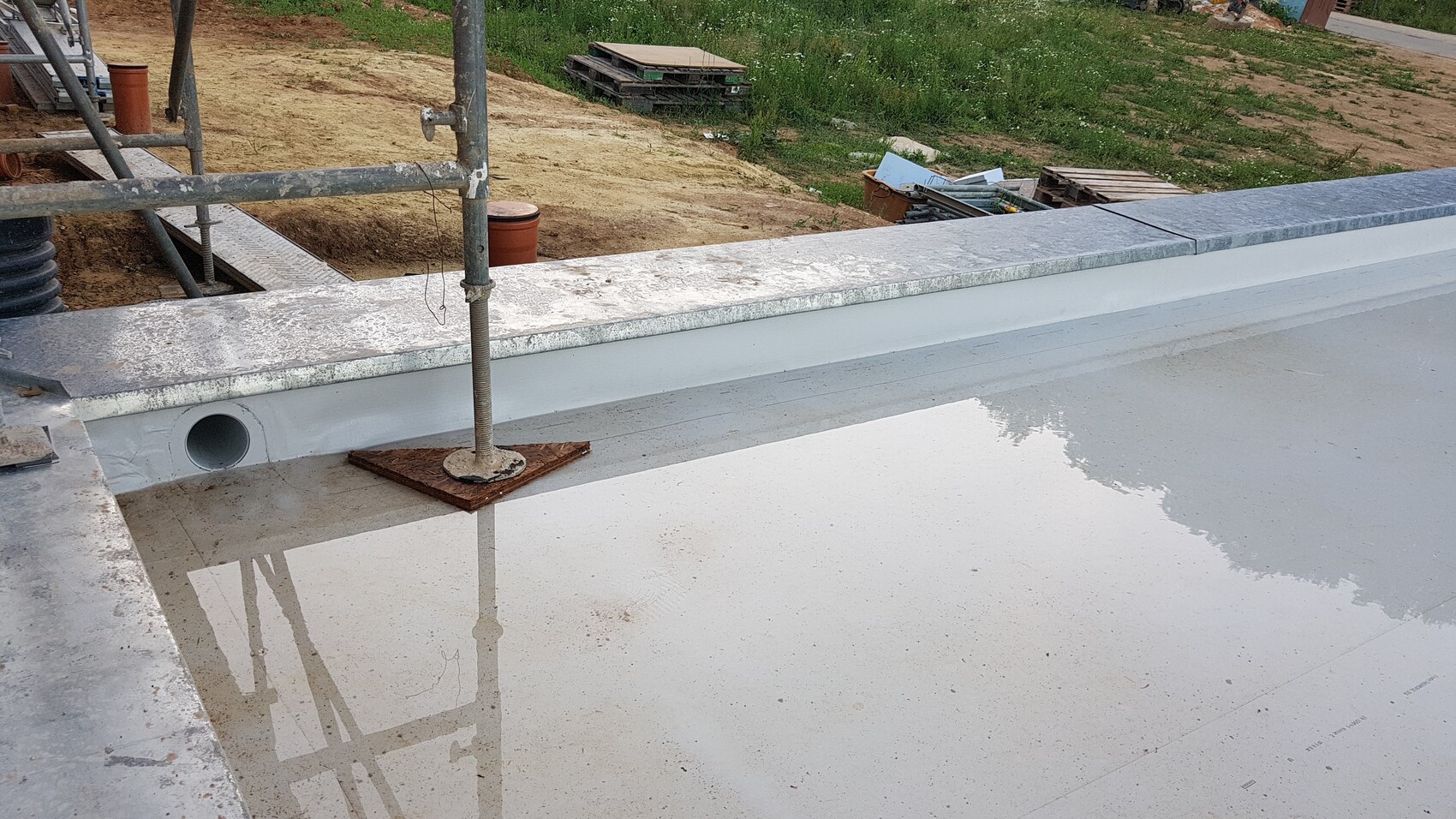

Auf unserem Garagendach steht immer Wasser. Der Ablauf ist aus meiner Sicht falsch platziert.
Der Architekt sowie der Rohbauer sagen, dass dies normal sei und kein Mangel darstellt.
Mein Flaschner hingegen sieht es problematisch. Er sagt, dass sich Schimmel bilden kann ...
Was ist euer Meinung bzw Empfehlung?

und hat der Architekt auch einen Plan, was mit dem Wasser zukünftig passieren soll, wenn eure Terrasse steht?
Schuld klären ist das eine, aber drin wohnen müsst ihr... Da würde ich neben der Schuld auch die Problemklärung als eigenes Ziel betrachten.

Deswegen frage ich ja auch , wie unter diesem Umständen der Aufbau der Terrasse aussehen könnte bzw sollte.
Oder führt kein Weg an einem weiteren Ablauf vorbei?

wie hoch muss der Aufbau der Terrassen werden?
Es gibt passgenaue Styrodurplatten, die nach Plan für deine Terrasse angefertigt werden. Mit entsprechendem Gefälle. die Platten verlegen und eine Wasserdichte Sperre darauf. Schon ist der Schaden behoben.

Nö. Flachdachrichtlinie ist frei einsehbar und verbindlich. Gefälle prüfen. Wenn zu wenig, bemängeln. Ist aber eindeutig.

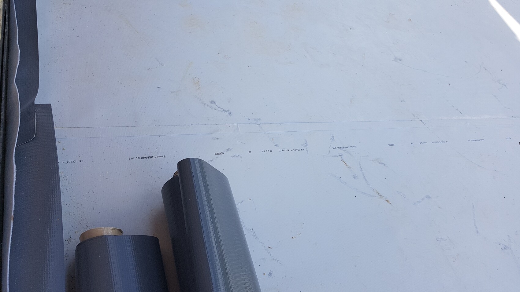

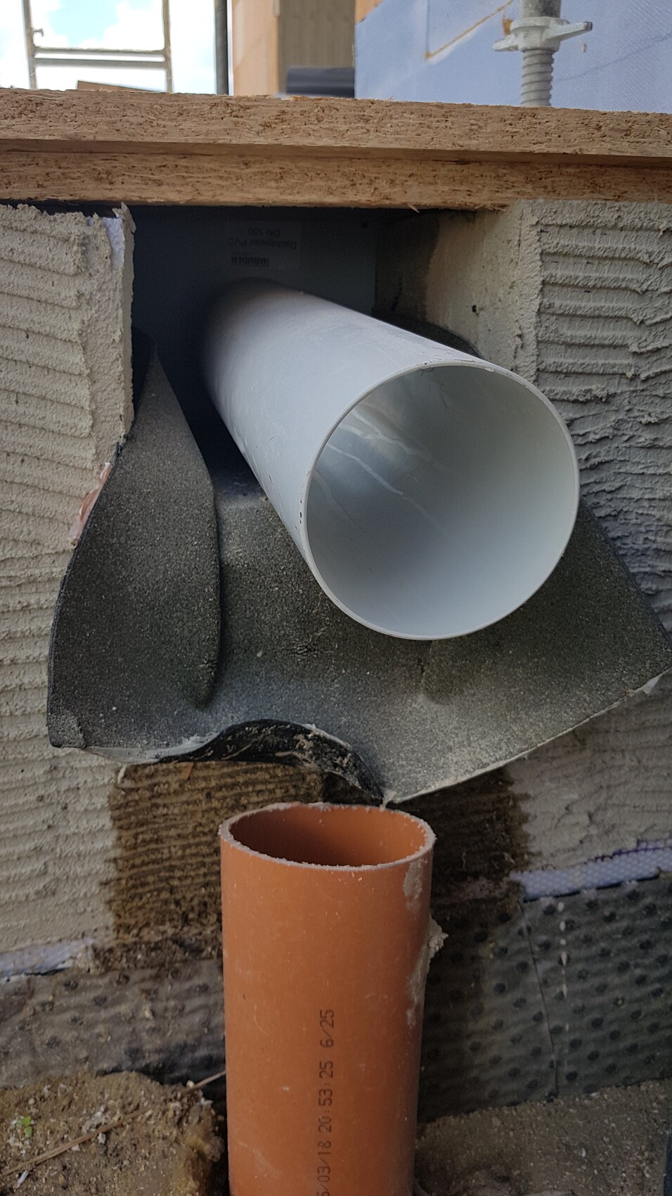

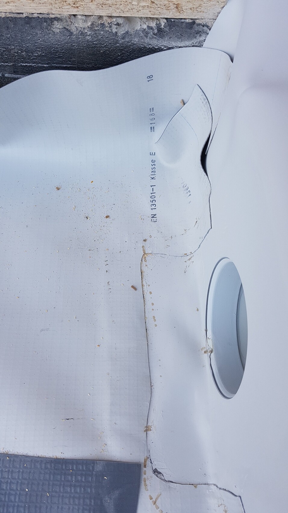

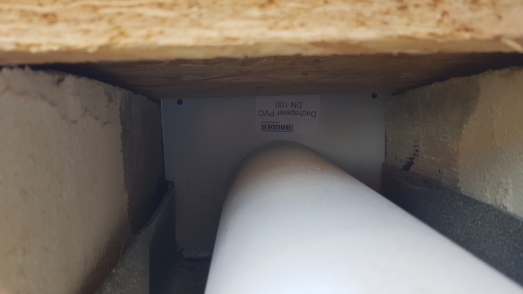

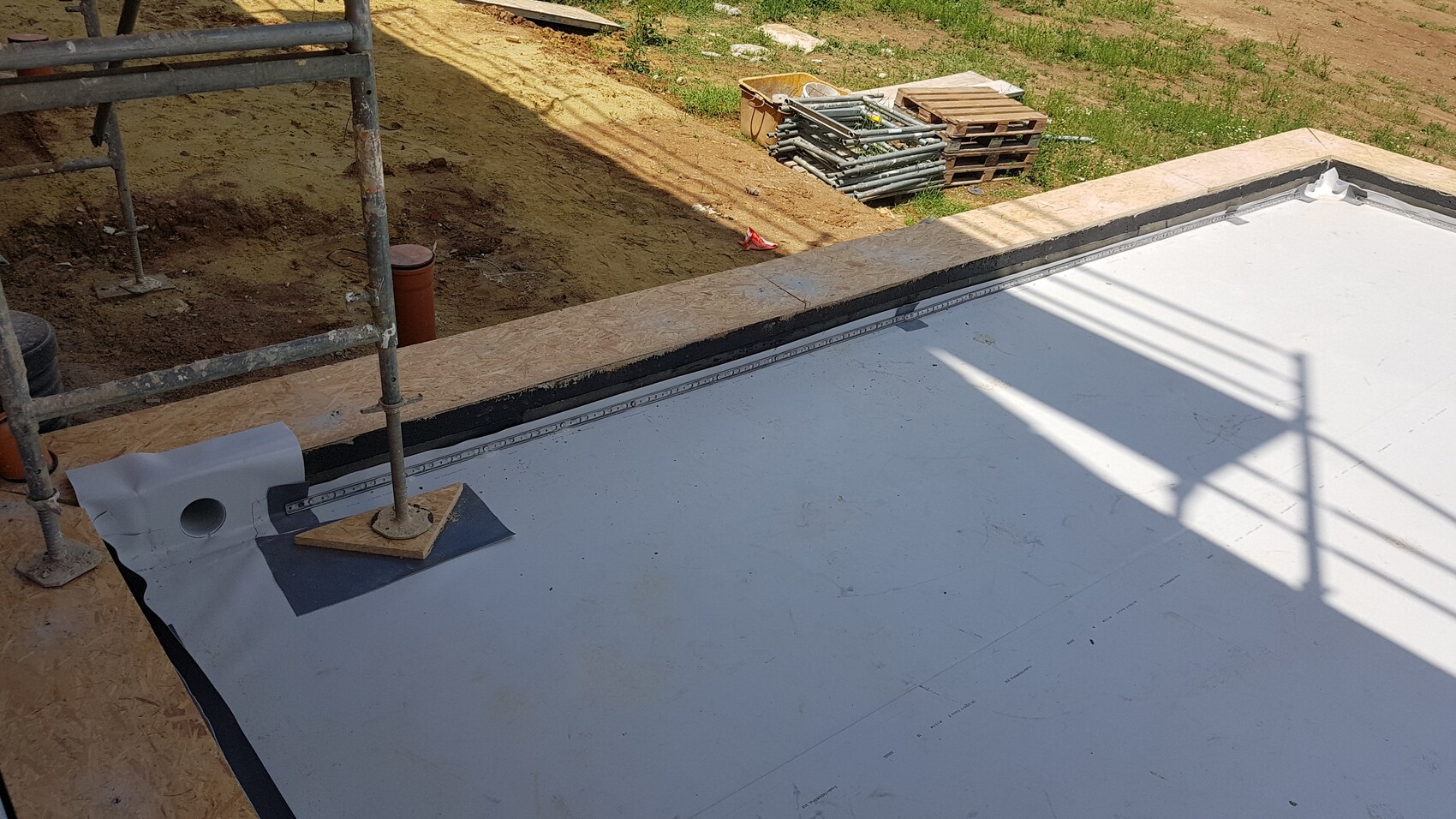

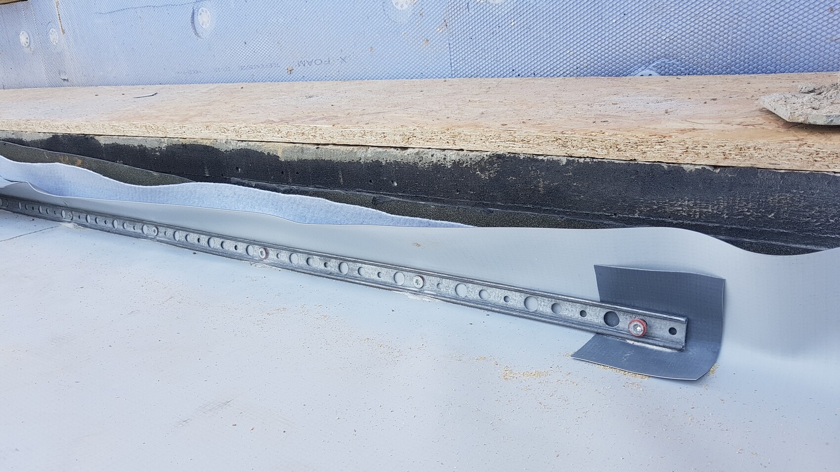

um nicht einen neuen Thread zum gleichen Thema eröffnen zu müssen, hole ich diesen mal nach oben.
Bei mir steht praktisch auch permanent Wasser auf der Garage, da der Abfluss wohl aus technischen Gründen ein paar Zentimeter über der Unterkante der Gefälleebene steht. Das Gefälle dürfte auch nur zwischen 0,5 und 1% liegen, aber laut DIN gibt es hier ja gar keine Vorgaben sondern nur eine Richtlinie an die man sich halten kann oder eben auch nicht (>2 besser 5%).
Trotzdem sehe ich das als problematisch an, nicht nur weil vielleicht irgendeann die Dichtung doch mal nachgibt, sondern auch weil sich im Sommer sicher viele Mückenlarven oder sonsitges dort vermehren werden.
Der GU sagt, er habe mit dem Spengler gesprochen und dieser versichere, dass das kein Problem darstelle. Man fülle das ja auch noch mit Kies auf und dieser verdränge dann einen Großteil des Wassers.
Naja das Wasser steht dann aber trotzdem noch. Hier mal der Aufbau in der Entstehung und wie es final mit stehendem Wasser aussieht:
