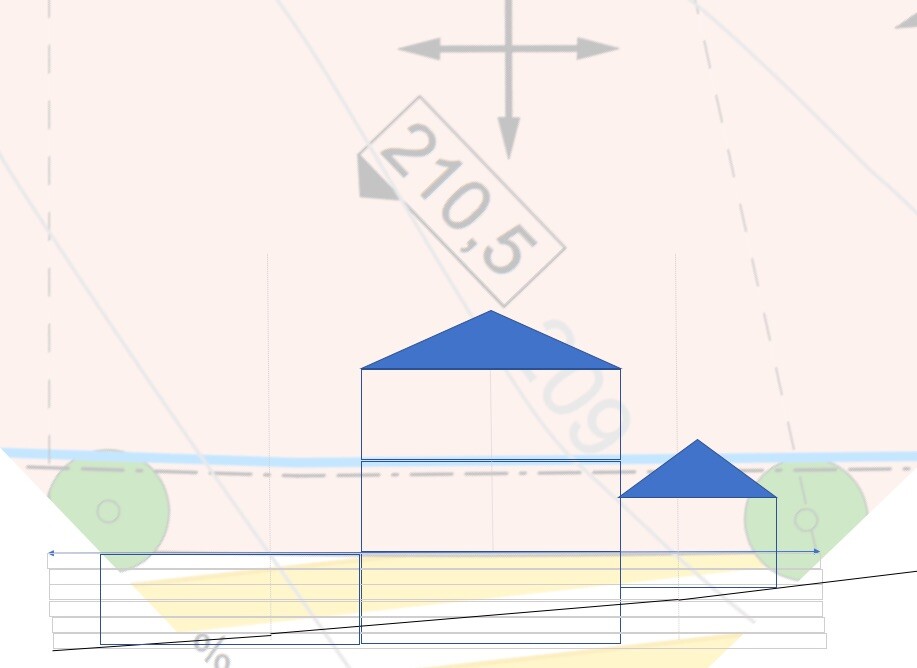

Firsthöhe ist 210,5 + die erlaubten 8 m. Das gezeichnete Vollgeschoss muss es nicht ungebdingt werden. Die gezeichnete Dachneigung bei 8m Hausbreite beträgt 30°. Wenn wir breiter werden, muss ohnehin ein Kniestock her.
Dann angehängt noch mein kläglicher Versuch mir selbst das Gefälle in 2D vorzustellen, was zur Garage führen würde. Hier bin ich noch von 3 m pro Geschoss ausgegangen. Für die Garage würde aber auch 2,50 reichen, um ein Gefälle abwärts in die Garage hinein zu vermeiden.
besten Dank. Die Paragraphen selbst zusammen zu sammeln hätte mich Jahre gekostet .
dann kommen weitere 20 cm oben darauf. Ein Geländer brauchen wir zum Garten nun wirklich nicht. Das entspräche ja nicht der "offenen" Vorstellung. Je weniger Stufen die Treppe hat, umso besser. Dann müssten wir 70 statt 50 cm aufschütten.

Ich glaube du verstehst nicht, Du bist verpflichtet laut Labo ab 80cm eine Absturzsicherung zu errichten!
Wenn Du es nicht machst und jemand abstürzt, zahlt keine Versicherung der Welt.
Und 70cm Aufschütten einfach so...wie ist dein Budget noch mal? Und vergiss nicht dein GU, Tiefbauer, etc. ist nicht dazu verpflichtet, den Aushub wieder zu verfüllen, wenn er es nicht machen will dann macht er es nicht.
Stell Dir das alles bei deinem endlichen Budget in Verbindung mit den Rahmenbedingungen nicht so einfach vor. Denn das ist es nicht.

ok, ich muss wohl erst mal die Landesbauordnung und Baugesetzbuch auswendig lernen. Vor 18 Jahren gabs die Vorgaben dann wohl in Hessen noch nicht. Bei meiner Schwester kann man sich noch 1,50 tief in den Abgrund stürzen ...
Wie hoch sollte denn mein Budget sein, um dies zu realisieren? Was kostet mich der Zentimeter Aufschüttung? Ich frage ja nicht umsonst hier nach. Diese Umsetzungen sind mir eben etwas mehr wert als der top moderne Fliesenboden oder ein Spülrandloses Klo.
Im besten Fall ergeben sich nämlich z.B. über die Finanzierung plötzlich 20-50k mehr Budget.
