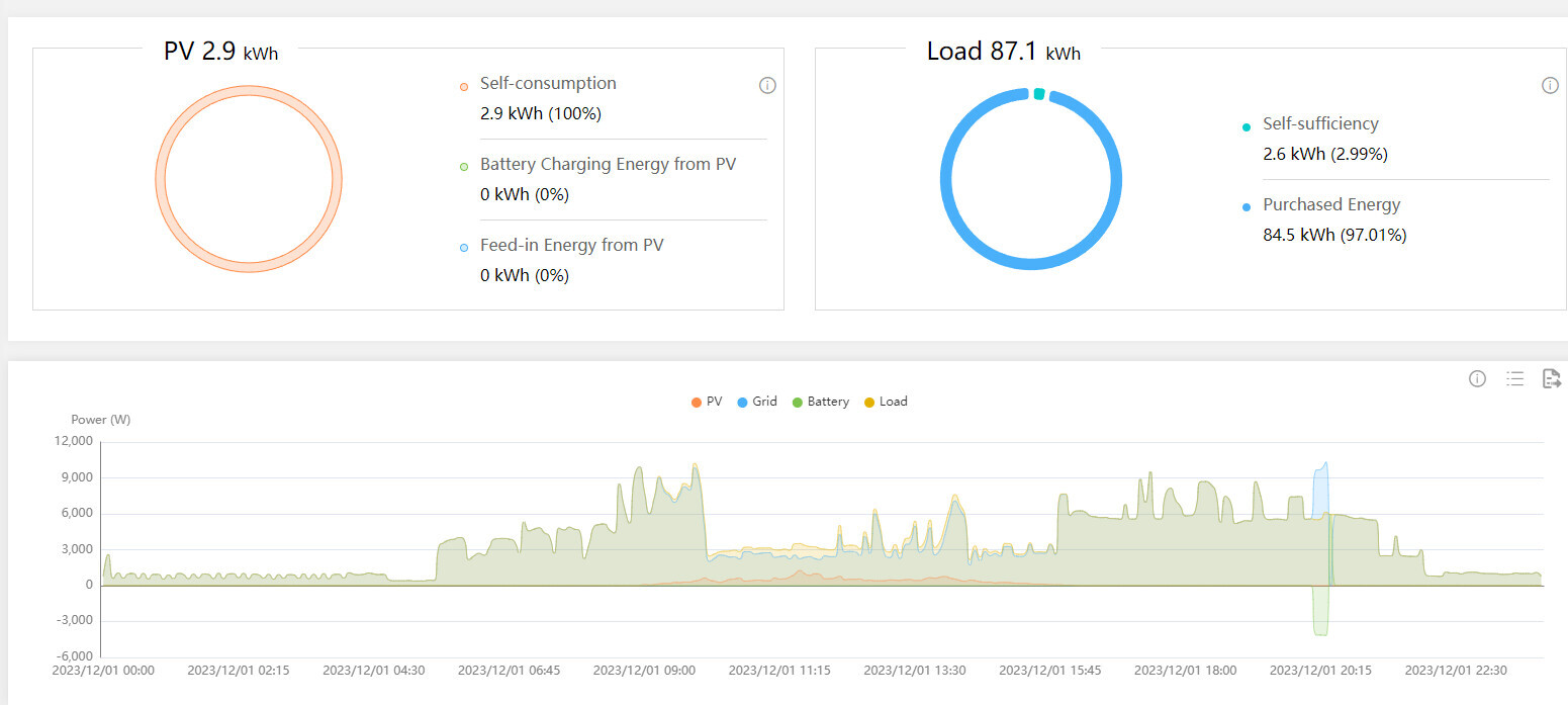

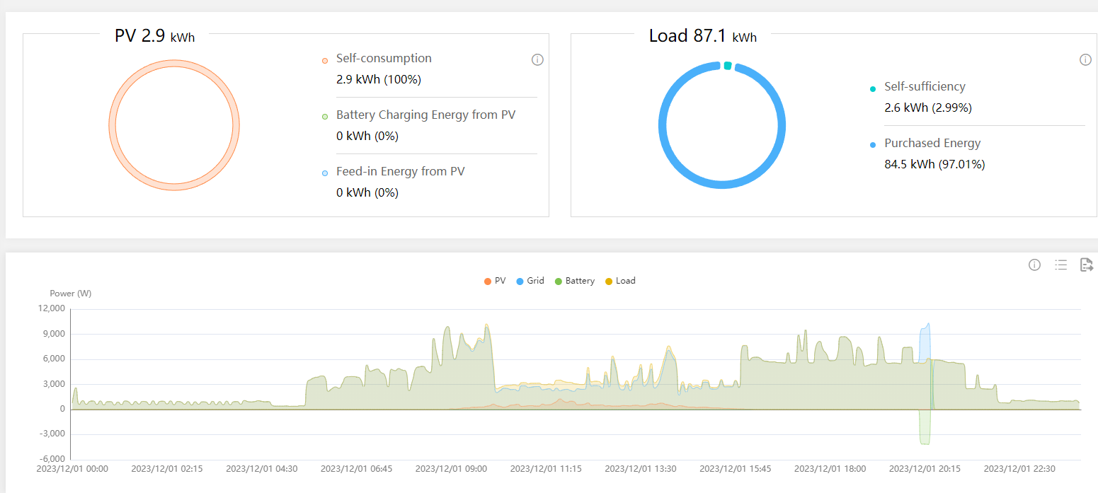

PV 2.9 kWh, Last 87.1 kWh; Selbstversorgung 2.6 kWh, gekaufte 84.5 kWh
Das war gestern. Das ist aber der Gesamtverbrauch, inklusive Autoladen und Geburtstagsparty mit Kuchenbacken usw. =D
