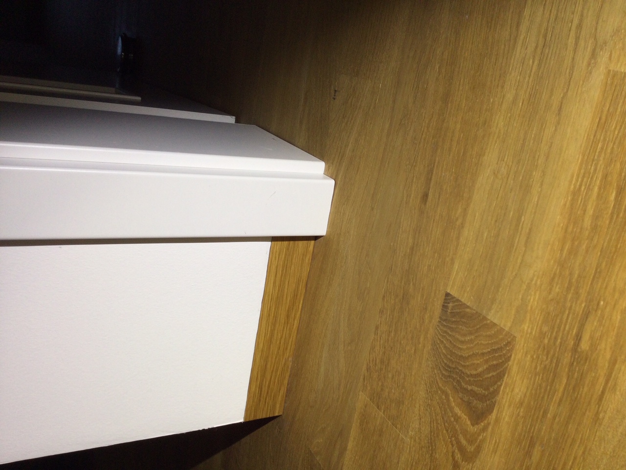

Schlauerfuchs09.02.26 20:18Hallo zusammen,
wir sind gerne nur lesend in diesem Forum unterwegs, aber unsere Erfahrung zu wandbündigen Sockelleisten möchte ich hier gerne teilen und damit manche vielleicht dazu ermutigen oder andere abschrecken. Einzelne Bilder folgen, leider von unterschiedlichen Stellen im Haus – da wir die Leisten selbst nicht fotografiert haben…
Rahmenbedingungen
Mein Mann und ich haben das Projekt „wandbündige Sockelleisten“ im Neubau in Eigenleistung in Hessen umgesetzt. Wir sind nicht ungeschickt, haben auch bisschen Erfahrung was Bau/Umbau angeht – sind aber keine Handwerker. User Haus wurde mit einem Architekten und per Einzelvergabe gebaut, sodass wir als Auftraggeber den Ablauf und Terminierung in der „Hand“ hatten.
Ablauf

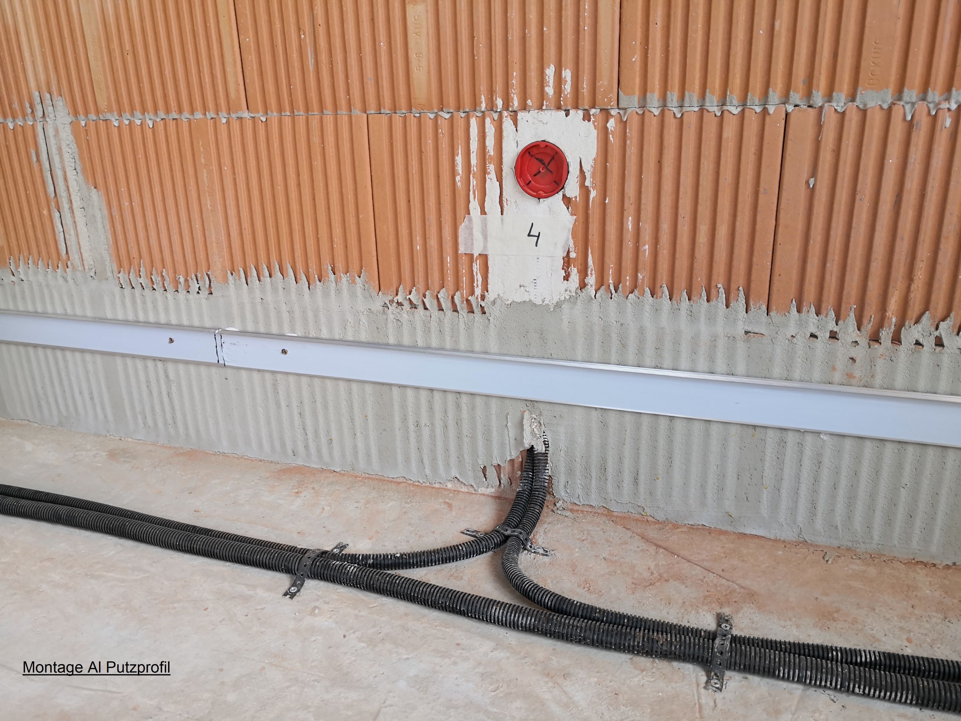

Spätestens nach der Fertigstellung des Rohbaus und dem Einbau der Fenster muss der geplante Bodenaufbau +/- 1 cm feststehen. Als Erstes verputzt man den Bereich des Bodenaufbaus + Höhe der Sockelleiste + ca. 5 cm dünnschichtig und gleichmäßig, insbesondere um die Wände „winddicht“ zu bekommen.
Anschließend nimmt man sich viel, viel, viel Zeit und nivelliert mit Laser die Endhöhe der Sockelleisten und bringt auf der Höhe entweder passende Aluminium-Schienen (s. u) oder einfach Aluminium-Eck-Leisten an. Besonders in großen Räumen und in offenen Bereichen wird viel Geduld und Messgenauigkeit gefordert. Die Wände, wo die Küche oder sonstige Einbauschränke geplant sind, kann man natürlich aussparen. Dann nimmt der Bau seinen Lauf und die Wände werden bis an die Profile verputzt. Danach (auch später möglich) sind die Putzbrocken, Putznasen oder einfach Geklackste von Leisten zu entfernen. Die von uns verwendete Profile waren mit Folie geschützt, sodass wir nach dem Entfernen der Folie saubere Aluminium-Sockelleisten hatten.

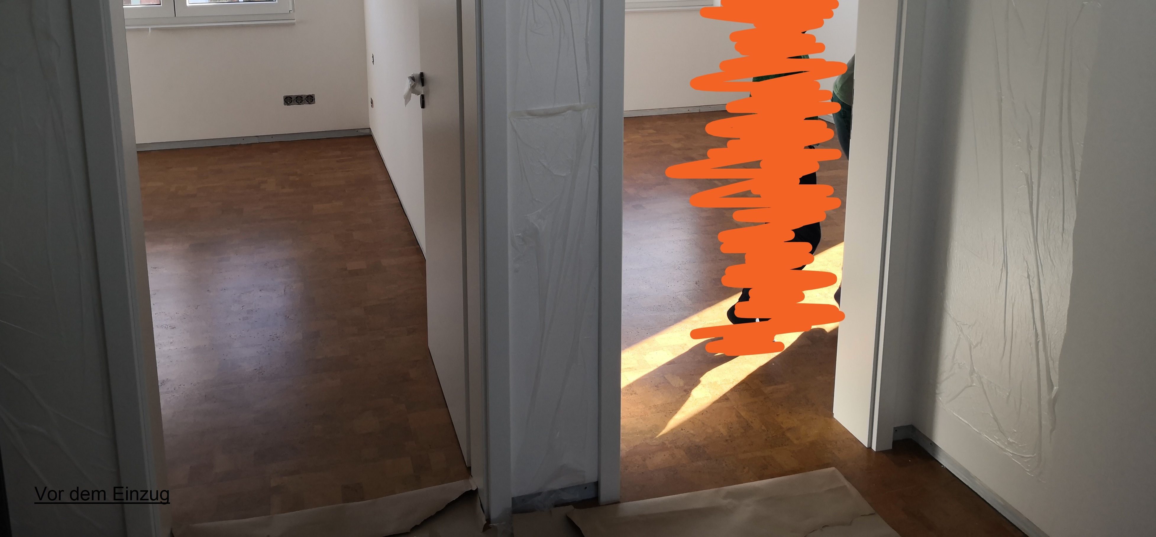

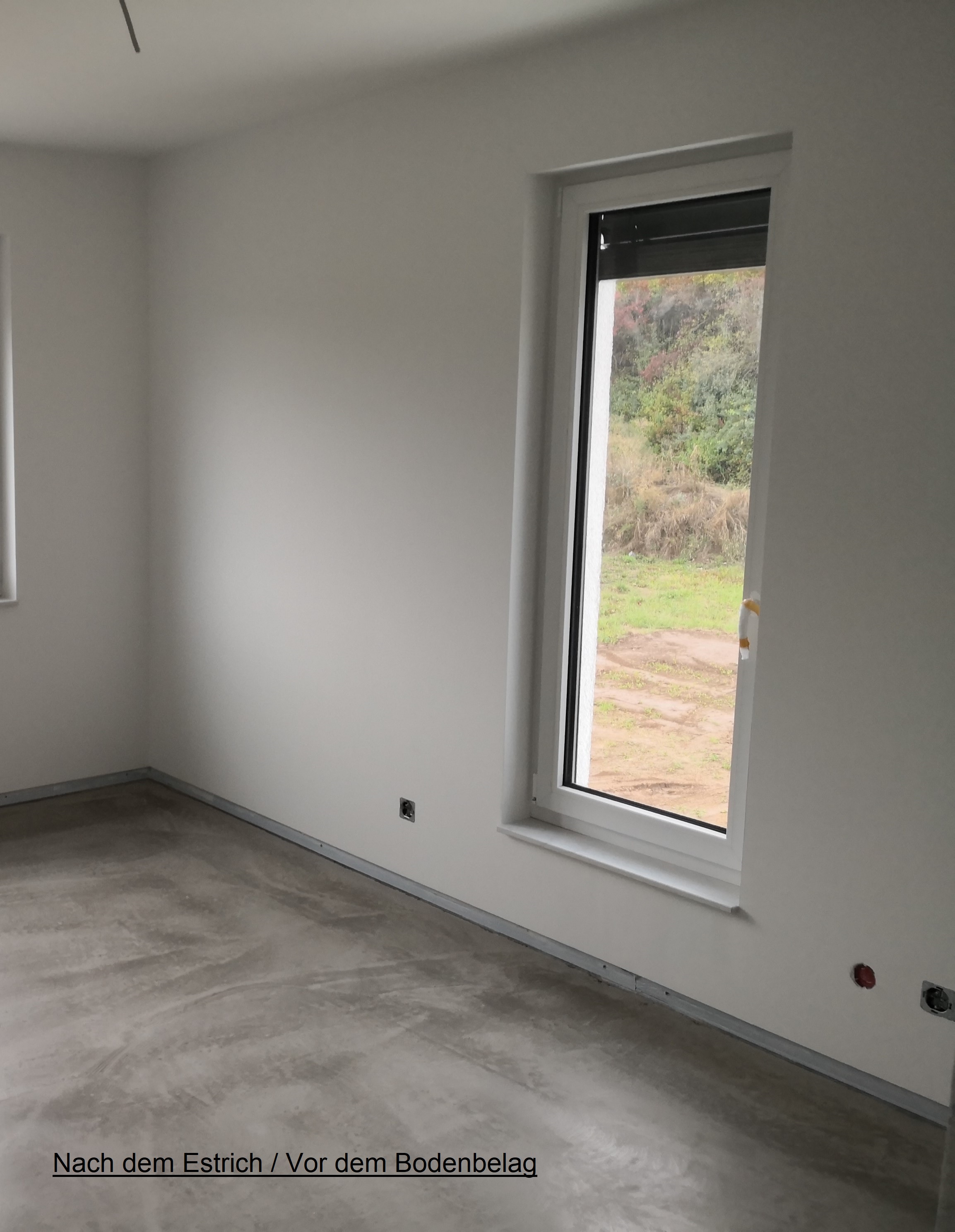

Es folgt der Bodenaufbau. Die Dämmung sollte möglichst sauber, „spielfrei“ verlegt werden. Das haben wir auch in Eigenleistung gemacht. Anschießend kommt die Bodenheizung und Estrich – hier hat man leider wenig Einflussmöglichkeiten. Der Estrich wurde bei uns leicht geschliffen, mit einer Ausgleichsmasse für Parkett ausgeglichen und die Ausgleichsmasse auch leicht angeschliffen. Nach dem Einzug haben wir 2 Jahre auf das „Bodensetzen“ gewartet. Da wir Aluminium-Profile verbaut haben - sah das gar nicht so schlecht aus.
Trotzt das unser Boden sich nicht sichtbar „gesetzt“ hat, hatten wir durch Estrichtoleranzen Abweichungen in Sockelhöhen, zum Teil +/-0,5 cm in einem Raum und mehr EG/OG. Optisch ist das aber nicht wahrnehmbar.
Dann kam das Schwierigste, und zwar einen Holzbetrieb zu finden, der einem die Sockelleisten in der entsprechenden Höhe/Qualität und möglichst mm genau fertigt. Diese hat man vor Ort und Stelle, falls im Boden ein kleiner „Hügel“ kommt, durch Hobeln/Fräsen anzupassen und mit entsprechenden Bohrungen für Schrauben (Tischbohrmaschine) zu versehen. Die Ecken sind entsprechend auf die Gehrung passend zuzuschneiden.
Abschließend werden die Leisten geölt und montiert. Im Bad wurden an entsprechenden Stellen Bodenfliesen passend geschnitten.
Materialkosten
Baujahr 2021: insgesamt ca. 2.000 € für das Wohnhaus 140 qm
Putz Zwischenschritt, Aluminium-Profile von LINEA (aus Österreich), Kleber / Schrauben, Eiche-Sockelleisten, Holzöl
Fazit
Die wandbündige Sockelleisten waren mein Must-have und ich bin wirklich sehr froh, dass wir sie eingebaut haben. Sie sind schick, absolut davon unabhängig, ob man wandbündige Türen hat oder nicht (aber über Geschmack muss man sich nicht streiten). Sie sind auch wartungsfrei und müssen nicht geputzt werden. Ich kann leider nicht mehr den Zeitaufwand beziffern – geschätzt: 3 Wochenenden zu zweit: 10 Stunden x 2 Personen x 3 = ca. 60 Stunden.
Ein Gewerk dafür haben wir weder ausgeschrieben noch angefragt.

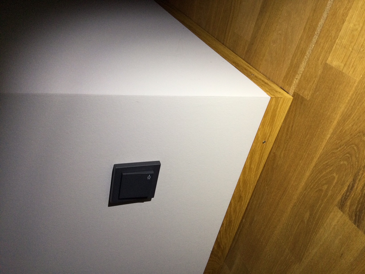

Schlauerfuchs09.02.26 20:37M
MachsSelbst09.02.26 20:56Die Schrauben würden mich stören, ich hätte die geklebt. Aber sonst sieht das ziemlich gut aus.
Die Gehrung an den Ecken muss gar nicht so genau sein, weil man nicht von oben draufgucken kann.
Schlauerfuchs09.02.26 21:50Ja, über die Schrauben haben wir uns auch erstmal Gedanken gemacht. Von der Augenhöhe sieht man diese aber kaum, da sie im Holz "versenkt" sind. Das Verkleben wollte wir vermeider, damit man die Leisten später z. B beim Streichen abnehmen kann.
