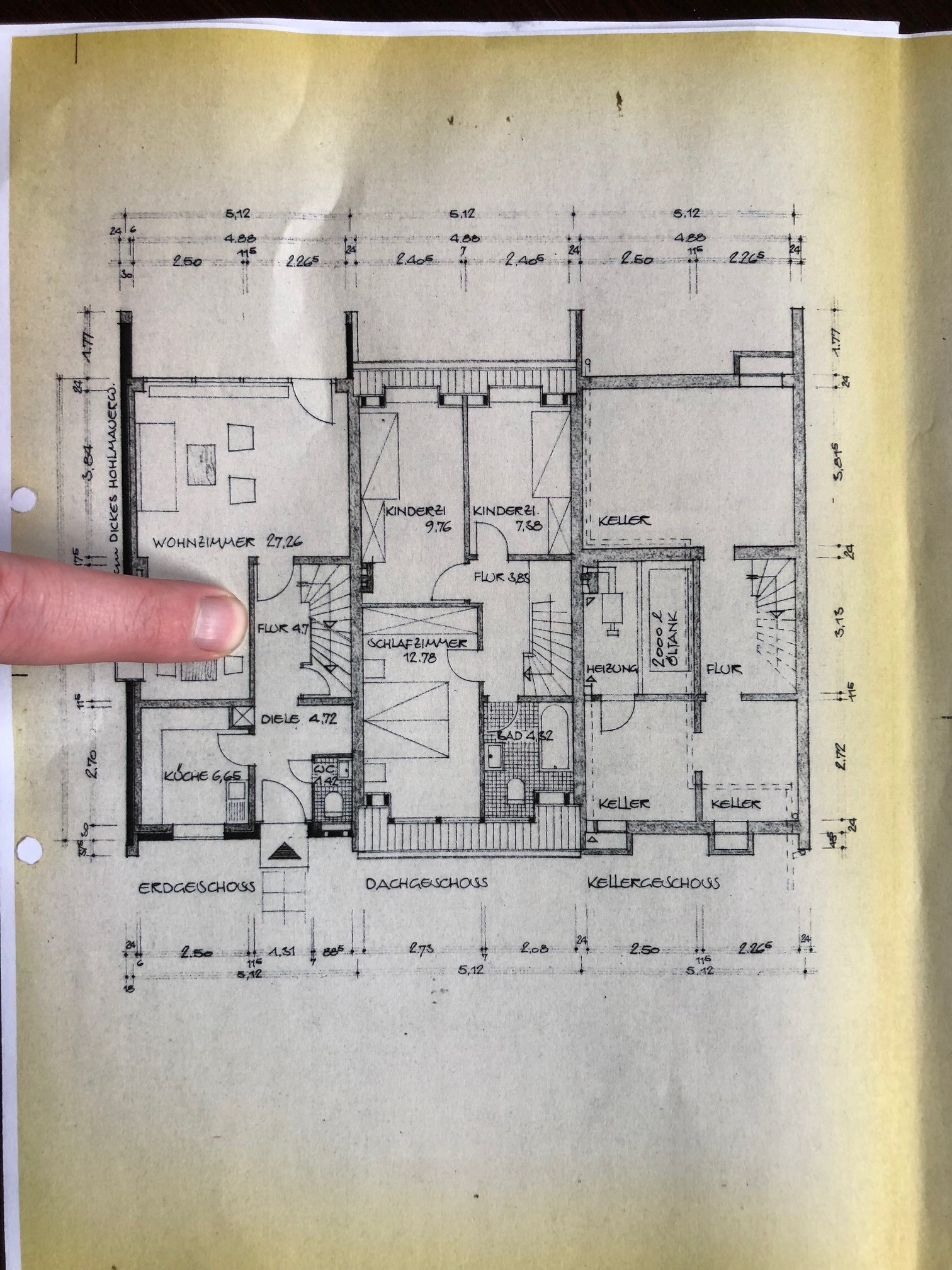

Hallo , ich möchte eine Wand entfernen . Kenne Leute die ein baugleiches Haus haben und die Wand schon draußen haben . Auch ist es „nur“ eine 11,5er aber ich wollte trotzdem mal nachfragen . Die Wand in der ich im Grundriss mit dem Finger zeige . Es ist auch schon irgend ein Träger vorhanden (pos. 10 in der Statik )

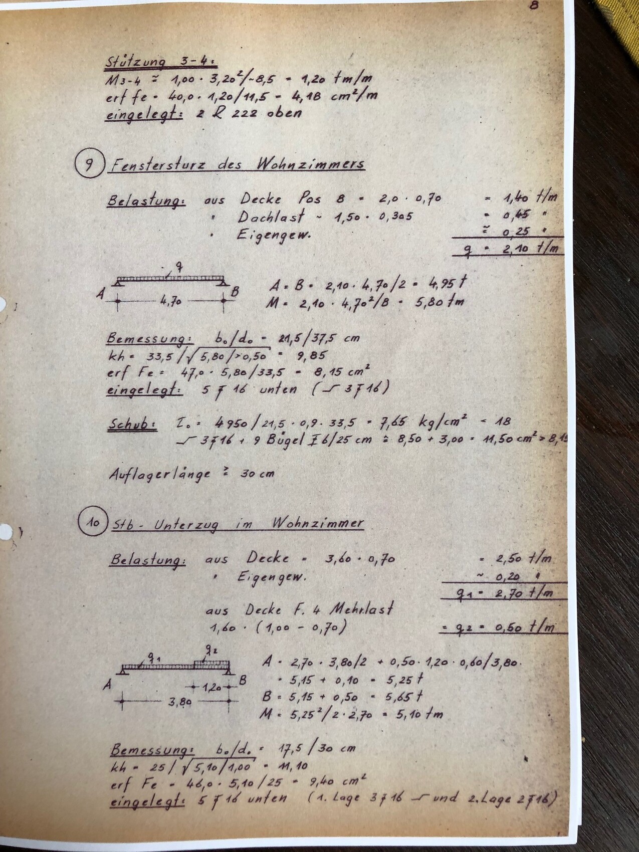

3. Ich hab da mal ein bisschen den Putz weg gehauen und gesehen das es kein Stahlträger ist sonder eine Art durchgängiger Stahlbeton Sturz oder so

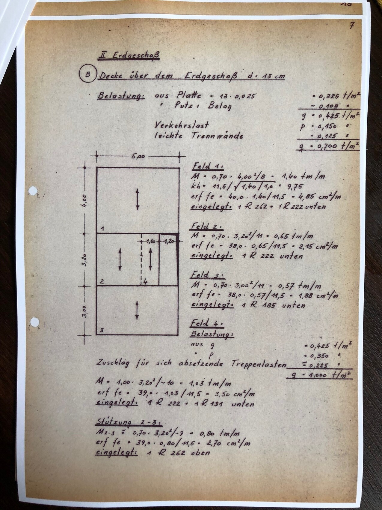

5. Sind auf dieser Feldberechnung Feld 2 und Feld 4 auch in der Realität zwei einzelne Deckenelemente oder ist das nur für die Berechnung in zwei Felder aufgeteilt ?
6. Was bedeutet diese Gestrichelte Linie zwischen Feld 2 und Feld 4 ?
7. Am meisten Sorgen macht mir eigentlich nur das Ende der Wand . Weil das wie ein kleines T gemauert ist. Direkt unter dem Träger im Wohnzimmer. Wird der Träger davon noch mit abgestützt oder liegt der Wirklich nur auf den Außenwänden auf ? Meine Vermutung wäre das das T Stück nur noch dem Türsturz vom Flur ins Wohnzimmer halt geben soll.Kann das sein?

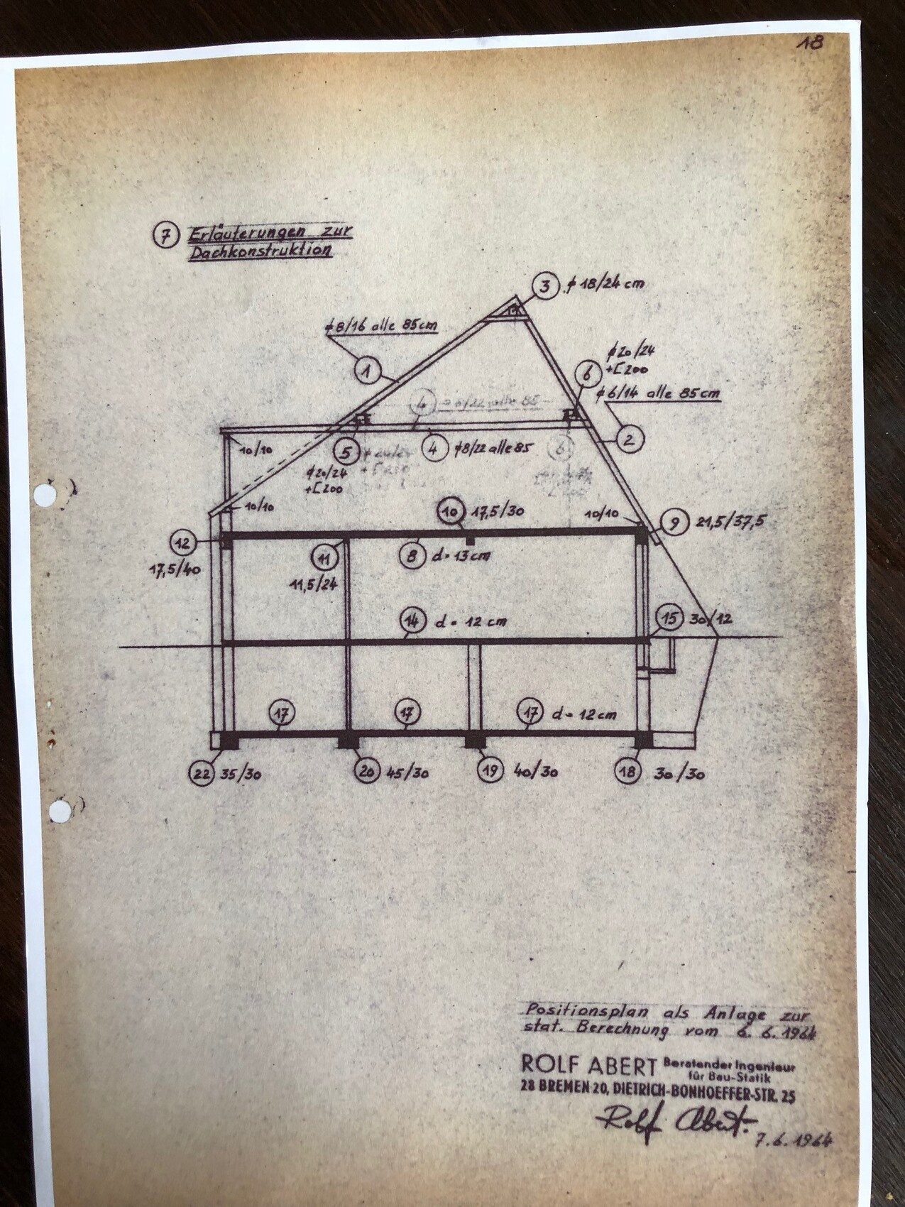

8. Warum ist eigentlich auf der Zeichnung mit der gesamten Dachkonstruktion (Seite 18) an Pos. 10 überhaupt keine Wand eingezeichnet und nur oben an der Decke dieser Art Träger?
