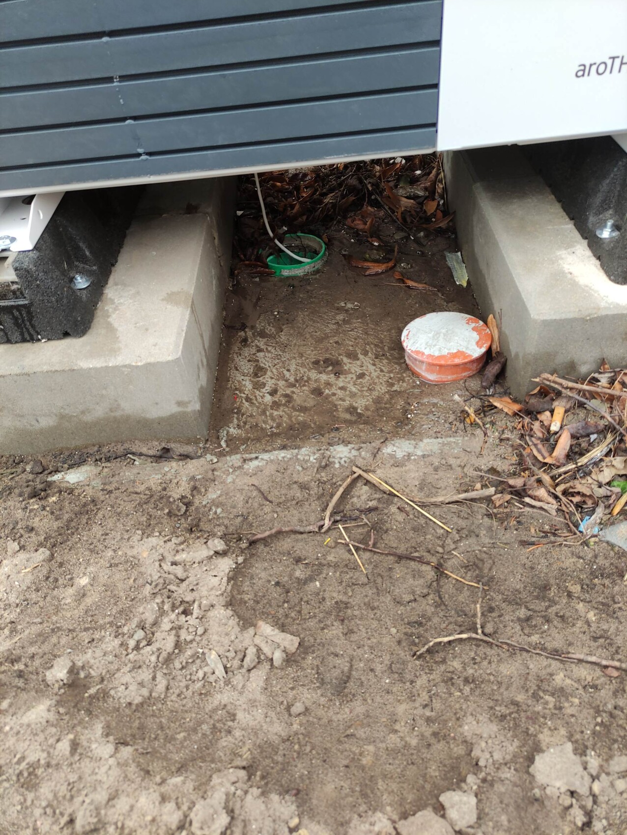

Hmm ich glaube eher, dass in den Einstellungen was verquer läuft. Wir hatten ja jetzt das Wochenende über nachts Minus Grade (ganz knapp) und tagsüber maximal 6°C. Wunschtemp ist 18°C und die Raumtemp (zumindest im WZ, wo die Bedienstation hängt) ist weiterhin 20,5-21°C.
Verbrauch in drei Tagen: 70 kwh.

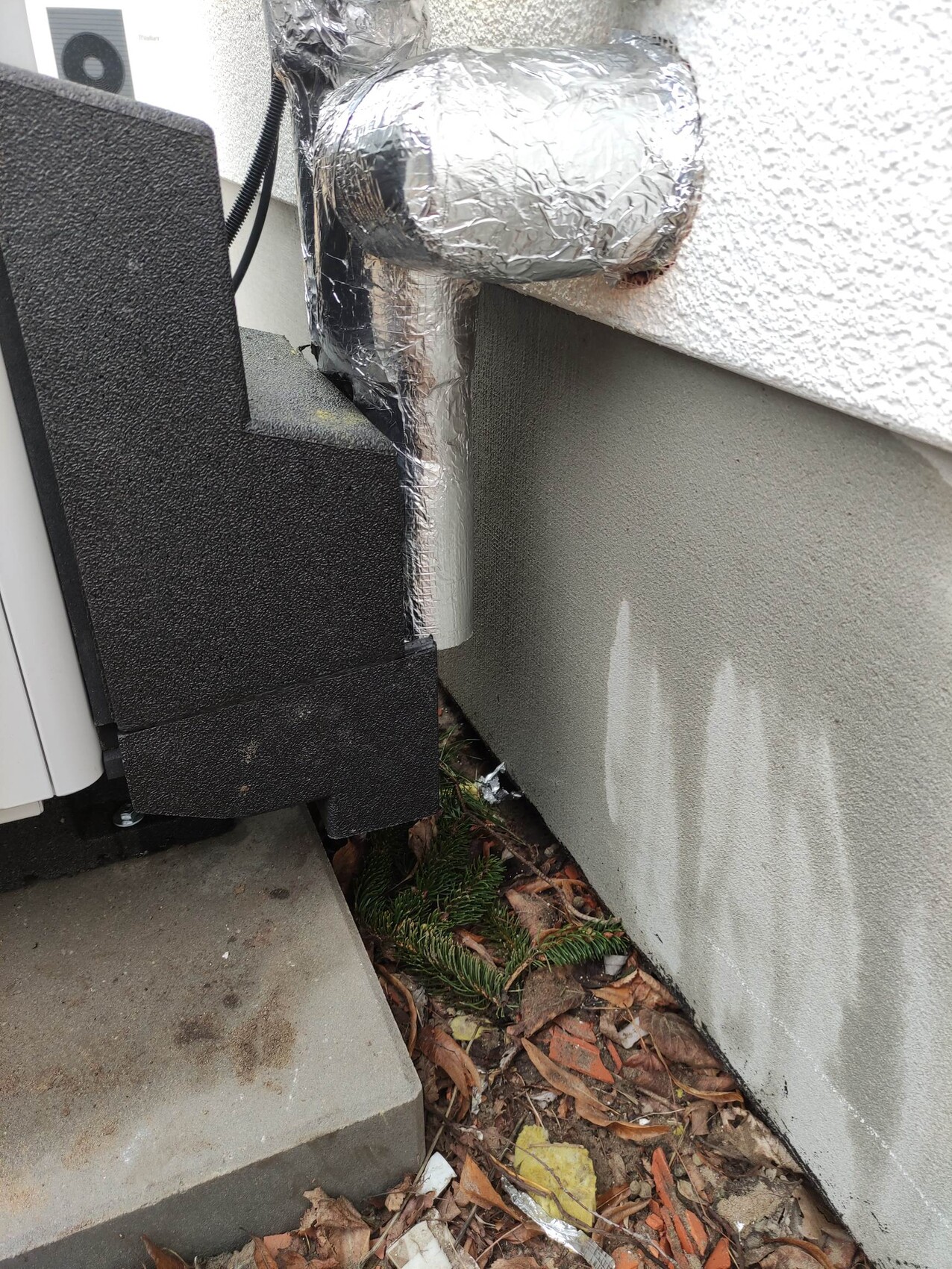

By the way, die Wärmepumpe scheint ziemlich viel rumzudampfen. Ist das normal, dass es hinter und unter der Wärmepumpe sehr feucht ist?
Ich habe das Gefühl, der Kondensablauf funzt nicht, aber vielleicht Dampft die einfach so aus, dass es in alle Richtungen geht?
Außengerät einer Klimaanlage mit isoliertem Aluminium-Rohr vor grauer Wand; Laub am Boden.
Außengerät auf Betonblöcken, offener Erdspalt, grüne Rohrkappe und orange Deckel sichtbar.

Gestern hat unsere "stündlich" enteist (abgedampft). Das lag/liegt an der hohen Luftfeuchtigkeit. Das wird erst weniger,wenn die Luft noch kälter oder über 6-10 Grad kommt. Dann beruhigt sie sich wieder. Wichtig ist,dass Euer Kondenswasserablauf auch gut gewährt ist. Es sollte also "abgeführt" werden. Nicht nur nach unten in ein geschlossenes Rohr läuft.Samstag hat meine: 8 kwh und gestern 26 kwh gebraucht. Wie schon geschrieben,war es gestern den ganzen Tag und die Nacht kühl mit hoher Luftfeuchtigkeit. 😕
Hinten ist es nur feucht,weil dort die Kollektoren enteisen und das Wasser runter fliest. Aber bei uns ist auch da alles trocken,da es ja Innen aufgefangen wird und über den inneren Ablauf,nach unten rausgeführt wird.

Tolentino28.02.22 13:55
Ok, dann stimmt da wirklich was nicht, denke ich. Vielleicht ist der Ablauf innen irgendwie verstopft.
Mahri2328.02.22 14:32
kann man prima sehen,wenn sie enteist. Dann muß unten ein guter "Schwapp" Wasser rauslaufen. Und nur unten. Dort wo dein kleiner weißer Schlauch raushängt.
