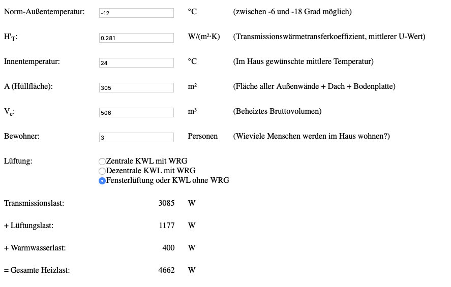

In der Heizlastberechnung ist bei AT Referenzort -12°C eine Standardheizlast von 5115W berechnet,
die Norm-Heizlast (incl. Aufheizzuschlag) ist mit 6233 W angegeben.
Wie kommt man da auf 11kW.
Das erschließt sich mir beim Studieren des Dokumentes nicht.
Das kann nicht richtig sein. Ich habe keine Ahnung von der Materie, aber mein Bauchgefühl schreit sowas von NEIN!

SaniererNRW123 schrieb:
Du kannst auch mal Deine Heizlast über ein anderes Tool rechnen. Google mal nach "grabenkollektor Wärmepumpen verbrauchsdatenbank Energieeinsparverordnung heizlast". Kommt der ausführlichen Berechnung auch sehr nahe (ist aus ner Gruppe von Selbermachern).
habe ich mal gemacht, das kam raus:
Bild eines Haustechnik-Formulars zur Energieberechnung mit Temperaturen und Lüftungsauswahl
Und ich habe mit 24°C schon ordentlich hochgeheizt. So warm brauchen wir es nicht, sind eher die 21°C Fraktion.
