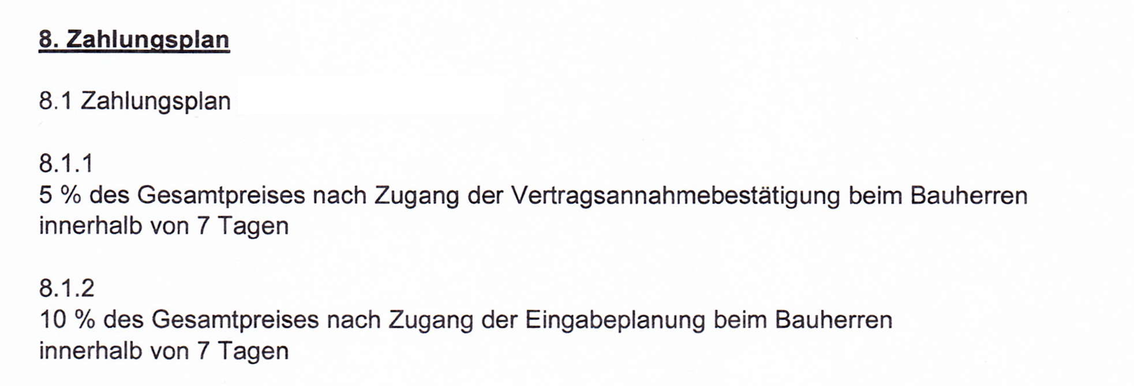

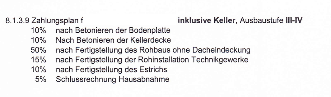

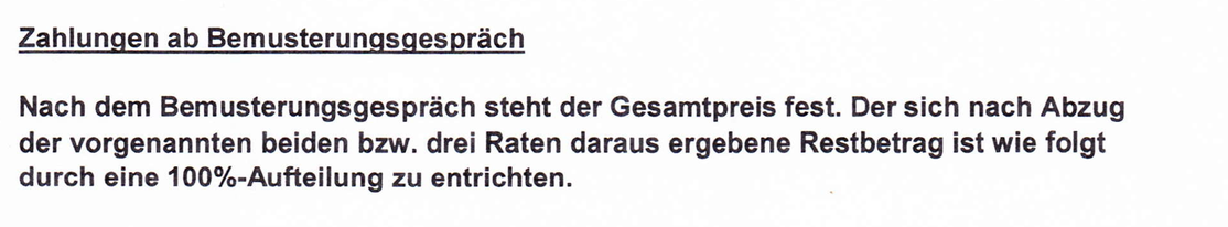

Damit das klarer wird, hier mal der Zahlungsplan als Auszug. Aktuell sind wir mit 1 fertig und würden dann mit der Bodenplatte Keller wieder 10 & der Restsumme bezahlen müssen
Seitenabschnitt aus Bauvertrag mit Zahlungsplan und Zahlbeträgen 5% und 10%.
Textdokument mit Überschrift Zahlungen ab Bemusterungsgespräch und erklärendem Absatz
Zahlungsplan für Baufinanzierung mit Baufortschritt und Abschlagszahlungen
F
frank_gayer
Soll ich das so verstehen: Das neue Bauunternehmen übernimmt nahtlos ab dem Zeitpunkt und führt den Bau für das Restgeld zu Ende? Egal, ob da 67T in den Taschen des alten Unternehmens versickert sind?
Ja so ist der Plan und so hat es auch der neue Hausbauer, aktuell leider nur mündlich, bestätigt.
Caspar2020
Innerlich würde ich mich darauf einstellen, das man schlussendlich ~10% mehr Geld herankarren wird und sich das ganze insgesamt 3-6 Monate verzögern könnte.
Wenn es weniger schlimm ausfällt, ihr dann seit ihr mit nem blauen Auge davon gekommen.
F
frank_gayer
Wie kommst Du auf die Rechnung ? Klar, kann es sein dass der neue Hausbauer den Werkvertrag nicht 1:1 übernimmt ab dem Zeitpunkt des Kellerbaus aber wenn das so eintritt dann wäre das vielleicht nur ein kleiner Verlust. Wie die 10 % zustande kommen, würde ich aber gerne wissen
