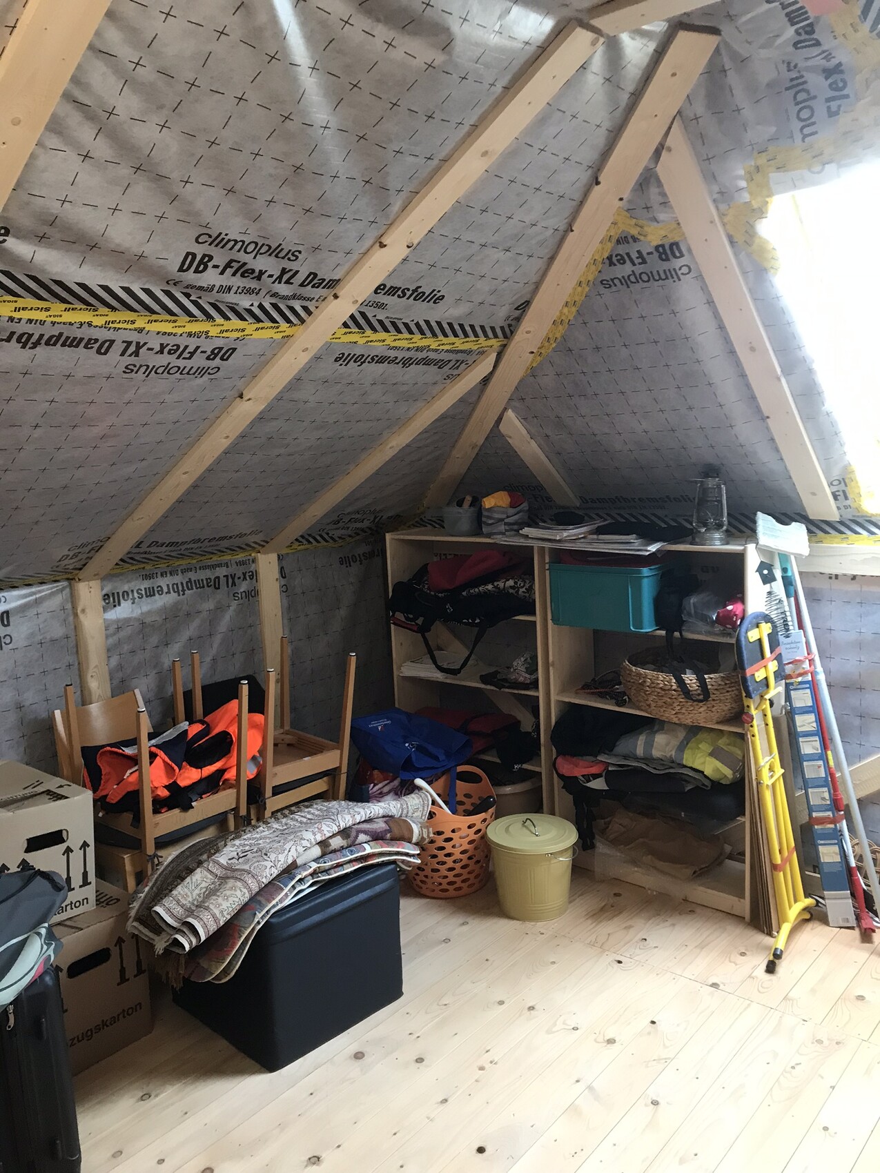

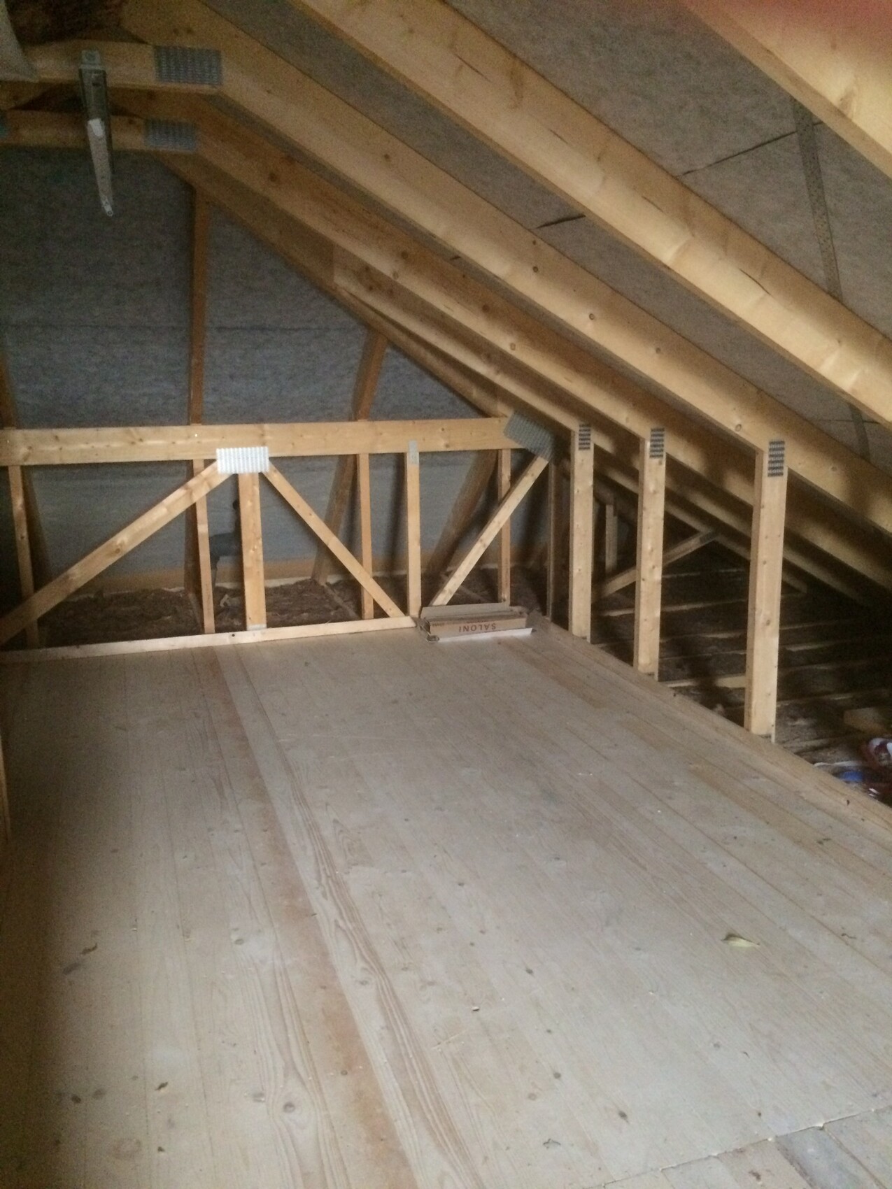

Nordlys
03.10.20 11:01
Ganz präzise. Bungalow. Die Decke ist hier aus Holz und Rigips und viel GlasWolle. Darauf genagelt oben Rauspund. Das ergibt einen begehbaren Boden. So Serienstandard des BU.
Dazu nun zwischen den Dachsparren Klemmfilz. Und Folie. Ergebnis, der begehbare Boden ist nun auch temperiert.
Unverputzter Dachboden mit sichtbarem Holz-Dachstuhl und Holzboden.
Dachboden mit geneigtem Dach, Holzbalken und Dämmung; Regale mit Kleidung, Kisten und Leiter.
