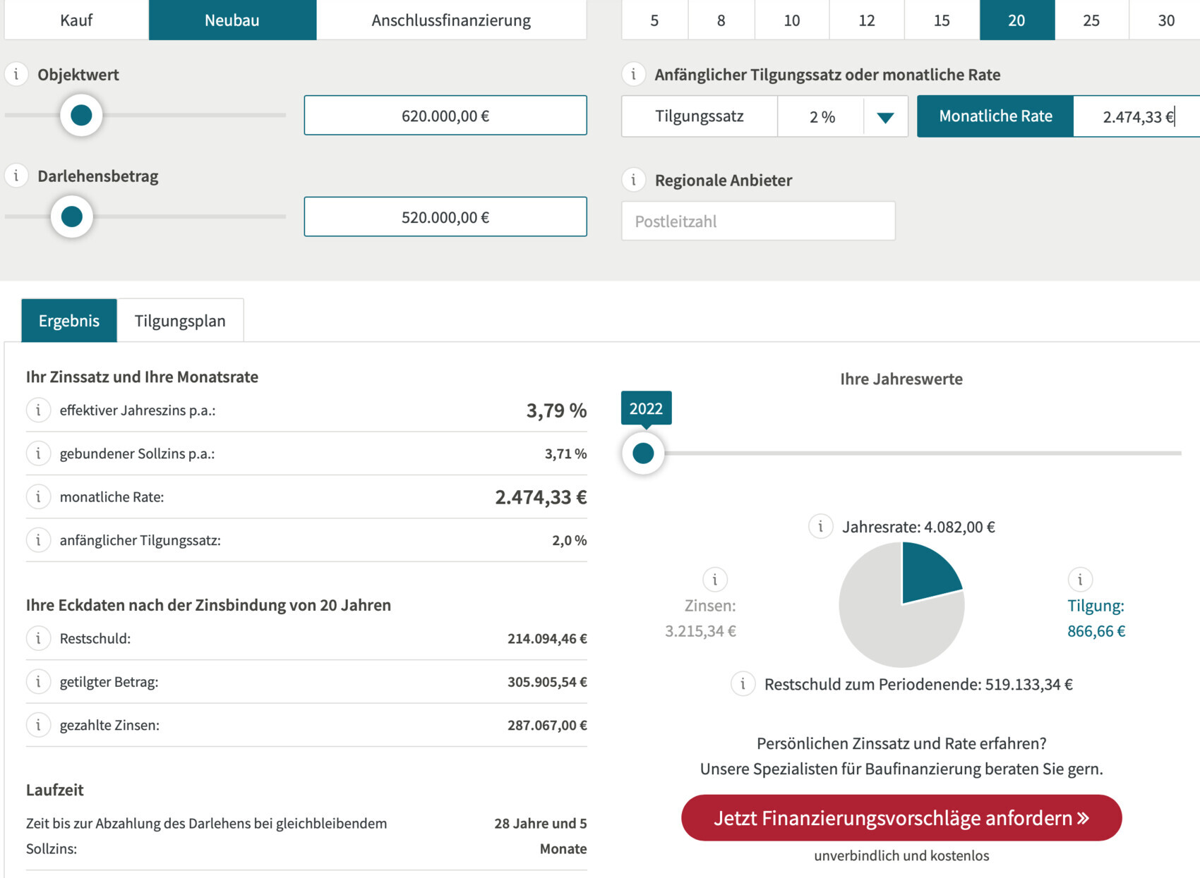

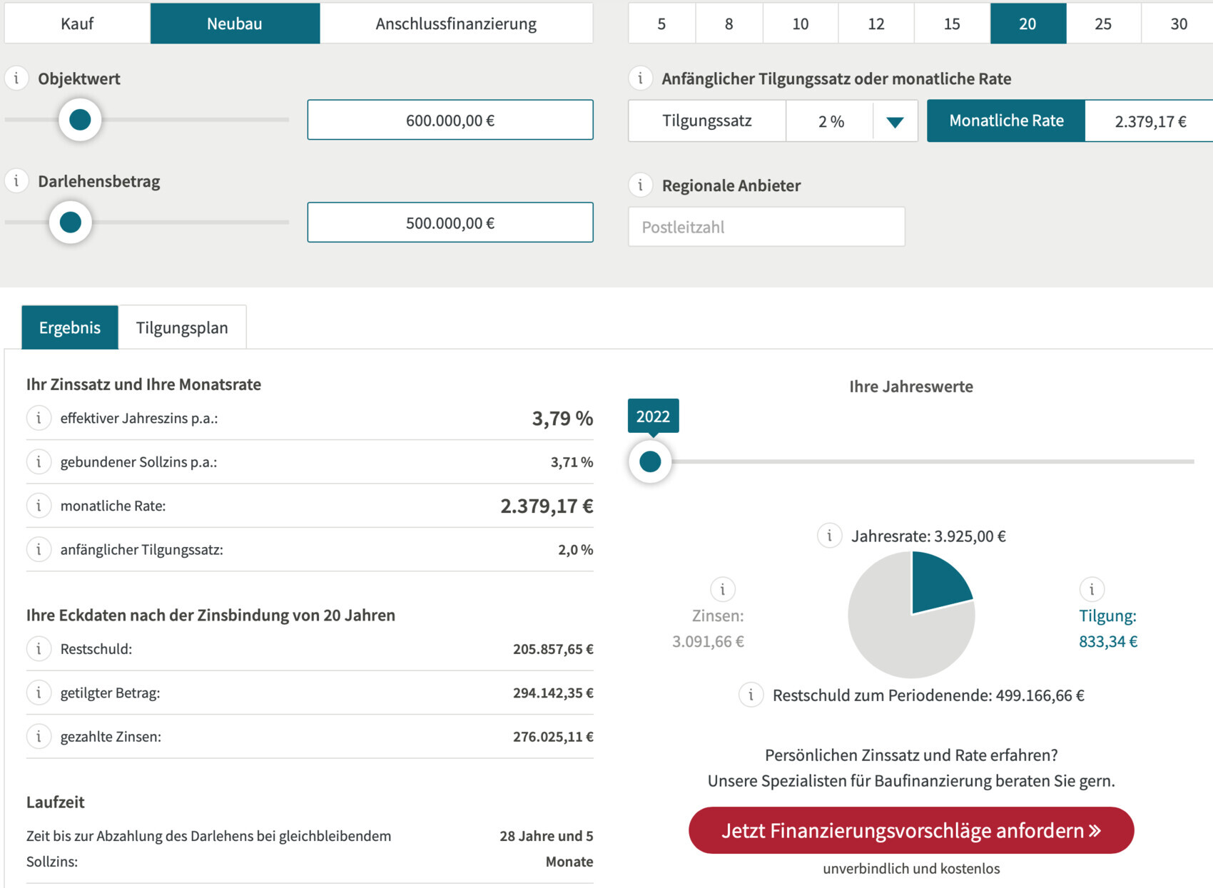

Oder, wir bauen ein Haus, dass auch nachhaltig und mit günstigen laufenden Kosten von den Kindern anderer Leute betrieben werden kann. Ein Haus, wo über die Jahresarbeitszahl jede Preisschwankung der Energiekosten um Faktor 4-5 abgemildert wird. Wo man sich auch Sicherheit für einen günstigen Betrieb für die nächsten 50 Jahre (selbstverständlich nicht mit der ersten Heizung) erkauft. Dazu noch angenehm warme Füße hat und ein Boden auf dem Kinder spielen können, ohne überall Teppich oder Decken auslegen zu müssen. Wo man es einfach gemütlich hat und im Sommer sogar noch kühlen kann über die Kühlfunktion der Wärmepumpe.
Wenn du gerne über die Zinsen argumentieren möchtest, hier zwei Screenshots von einem Baufinanzierung-Anbieter und 20k höherem Darlehen.
Günstiges Heizsystem:
Wärmepumpe
Wie zu sehen ist, haben wir bei der monatlichen Belastung ungefähren Gleichstand, bei Einberechnung der Betriebskosten. Ich bleibe dabei, ich würde dieses System niemanden empfehlen, der nicht mindestens ein Passivhaus baut. Der normale Einfamilienhaus-Bau sollte mit einer Wärmepumpe und Fußbodenheizung langfristig wesentlich angenehmer und sicherer fahren.

Also, du gehst bei deiner Rechnung davon aus daß die Wärmepumpe mit Fußbodenheizung 23.000€ mehr kostet als die Fensterheizung?Man muss berücksichtigen, dass wohl bei 50-80 für Fußbodenheizung mit den 80 gerechnet hat.Und bei der Luft-Wasser-Wärmepumpe gehe ich mal stark davon aus, dass er die "Mondrechnung" des GU für die Bafaförderung verwendet hat und dann nochmal 30% draufgeschlagen hat.
Christian 65 schrieb:
hab das jetzt im Kopf nachrechnen müssen:
also dann spare ich in 20 Jahren nochmal ca 16.000€ an Zinsen?
oder verrechne ich mich da?hab mal 3,5% zinsen angenommenHier ist die Antwort noch viel einfacher. Ja, du verrechnest dich.Zinsen Wären 9.013€, können aber vollkommen ingoriert werden, da auf den Strom die Erhöhung auch nicht berücksichtigt wird.
Wen die auch bei 3-4%/a liegt, gleicht sich das aus.
