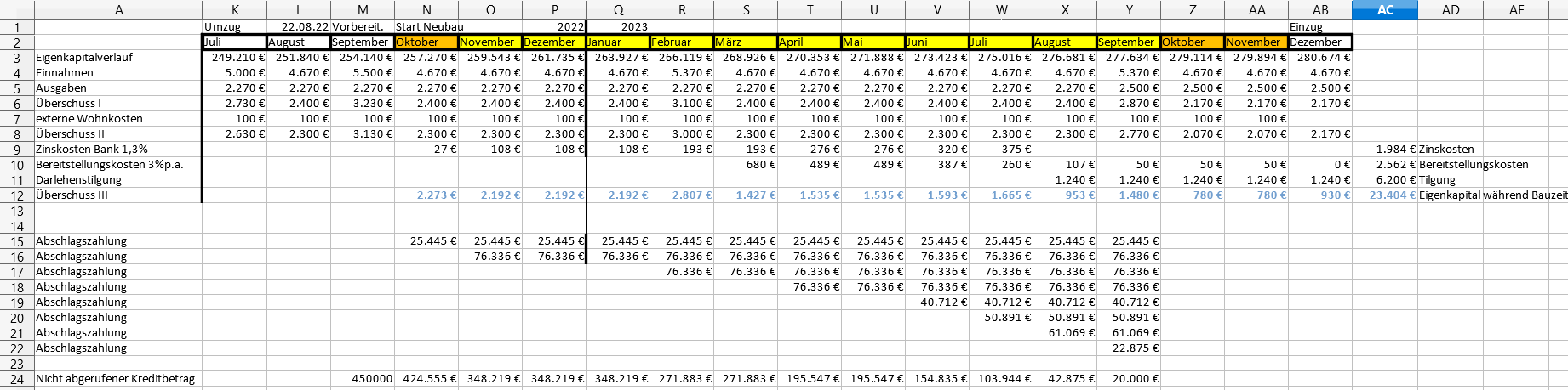

Wir haben die gleiche Rechnung machen müssen, da Finanzierung Ende Februar unterzeichnet und Baubeginn Oktober diesen Jahres. Nach Abgleich des Abschlagplans mit dem Zeitplan des Baufortschritts haben wir bereits 40% ausgegeben bis die 12 Monate ablaufen. Danach wird es quasi im Monatstakt weniger. Die Bank wollte weder kostenlos die Zeitspanne der Bereitstellung verlängern noch war es möglich das mit vertretbarem Zinsaufschlag zu lösen. Wir haben uns dann darauf geeinigt, dass FK vor Eigenkapital verwendet wird, außer für den Abriss und dass die Schlussrate (20k) bis Hausübergabe vom FK zurückgehalten wird.
Ich poste später mal eine Tabelle (wenn das geht) wie wir das nun für uns berechnet haben.

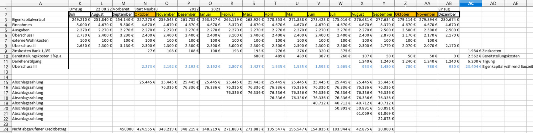

Allthewayup
Excel-Tabelle mit Baufinanzierungskosten, Zinsen und Tilgung für ein Hausbauprojekt
Wir kommen hier auf ca. 2.500€ Kosten für den Bereitstellungszins. Den Tilgungsbeginn haben wir auf August 23 festgeschrieben (max. 18 Monate nach Kreditabschluss). Hätten wir den höheren Zins in Kauf genommen, wären wir bei 9k Mehrkosten über die Laufzeit der ersten Zinsfestschreibung. Selbst wenn wir nun 2 Monate länger brauchen sind das im worst case vielleicht nochmal 1k an Mehrkosten, jedoch immer noch weniger als die Zinsen über Laufzeit.

Die Überlegung war folgende:
12 Monate bereitstellungsfreie Zeit bei 1,3% Zinsen für 15 Jahre oder 24 Monate bereitstellungsfreie Zeit für ich glaub 1,56% (oder 1,58% - ich weiß es nicht mehr das haben wir am Telefon ausdiskutiert). Ausgehend von 450k Kredit komme ich auf ca. 9k die wir drauflegen in den 15 Jahren nur damit wir 2,5k bereitstellungszins einsparen in unserem Rechnungsbeispiel. Vorausgesetzt ich habe jetzt keinen Denkfehler ist für uns die Lösung mit nur 12 Monaten die bessere gewesen.
*Edit
Ich würde auch mit Bankbürgschaft keine Vorauszahlungen leisten wollen, aber das ist eine persönliche Einstellungssache :)
