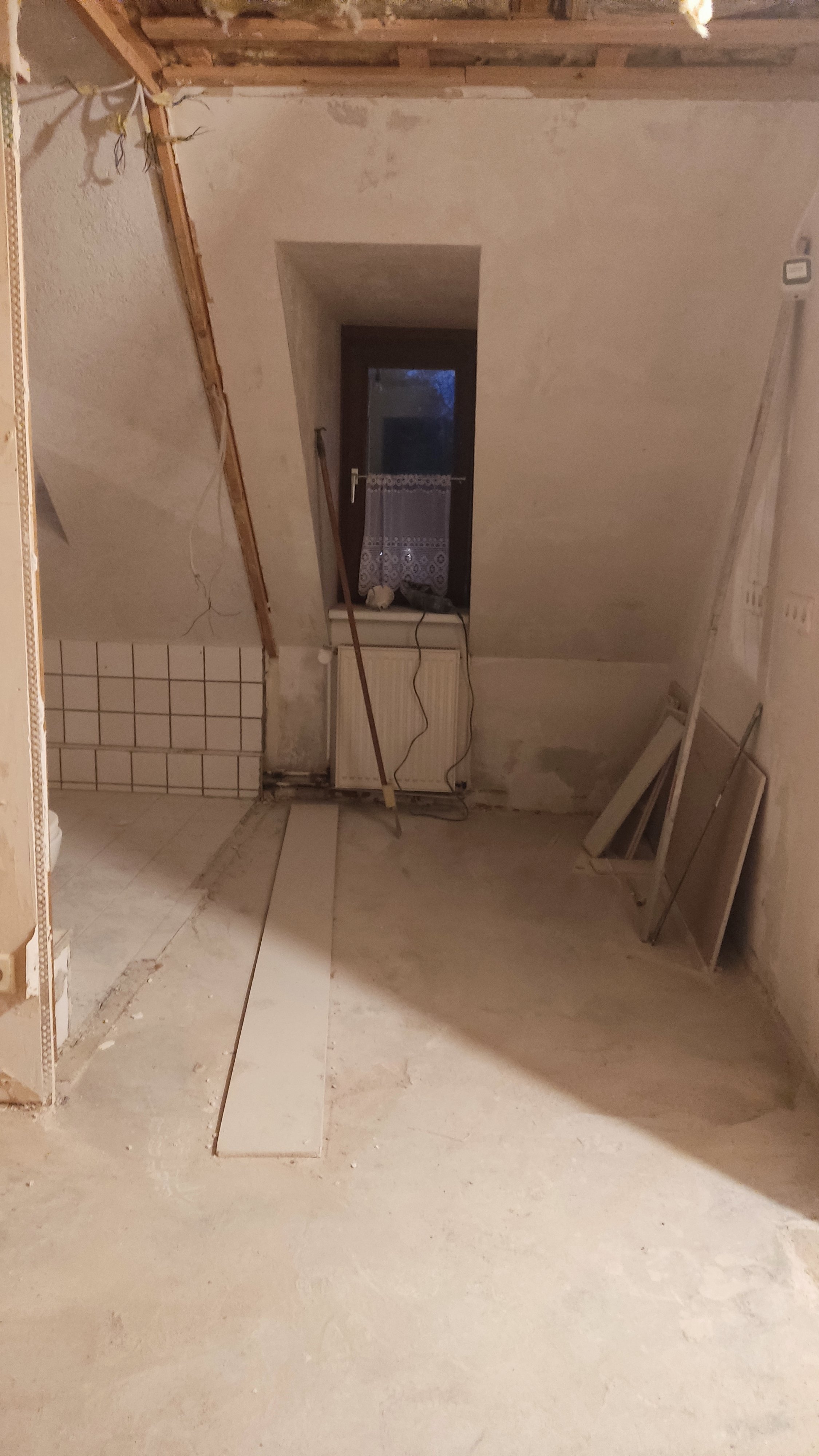

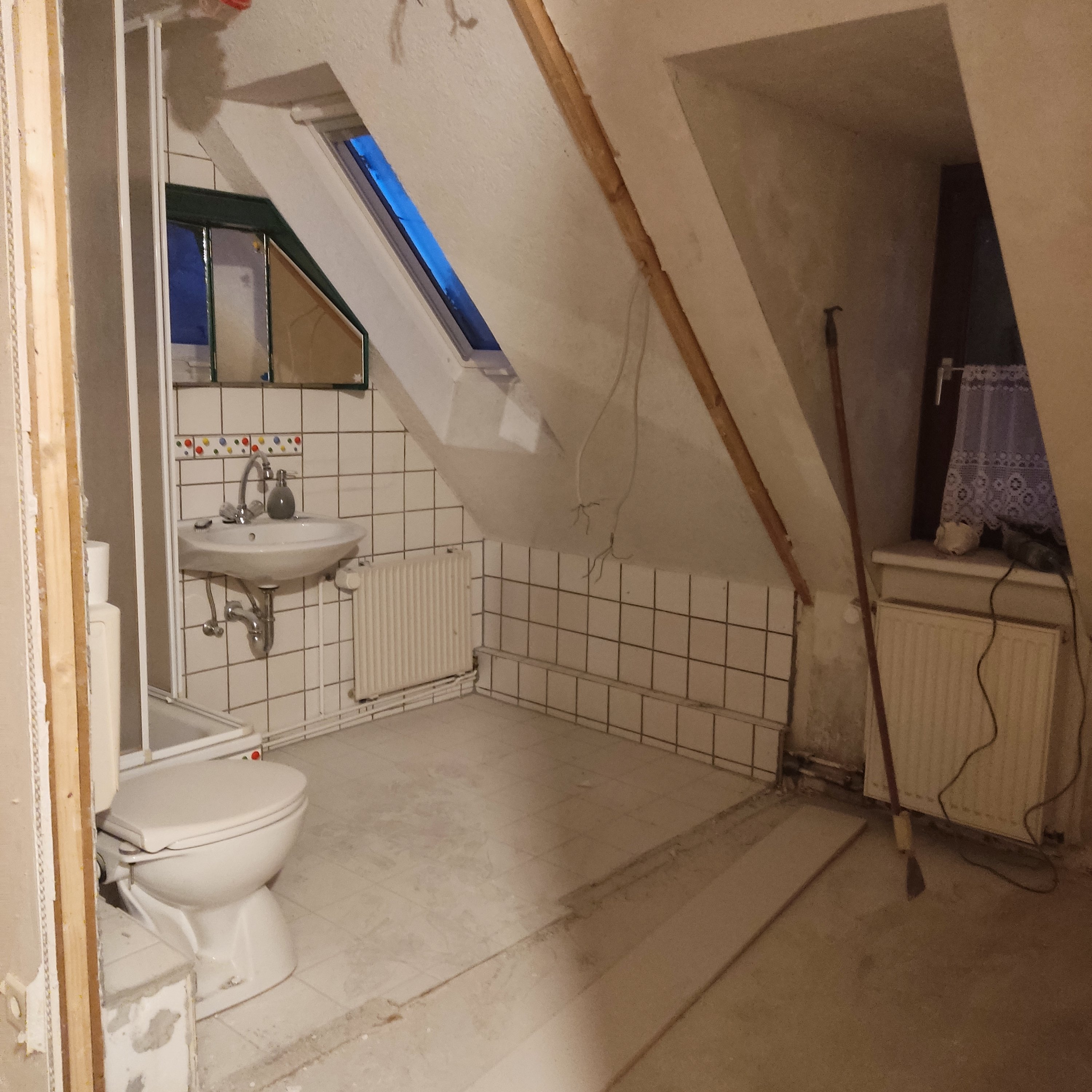

Nachdem wir den Plan verworfen haben, aus einem Arbeitszimmer ein Bad zu bauen, steht nun fest, dass wir das vorhandene Bad im Dachgeschoss des Hauses vergrößern werden.
Wir wollen aus einem kleinen Duschbad unser neues Hauptbad machen.
Die Wand ist wie auf den Bildern zu sehen schon weg. Jetzt soll eine neue Trockenbauwand eingezogen werden.

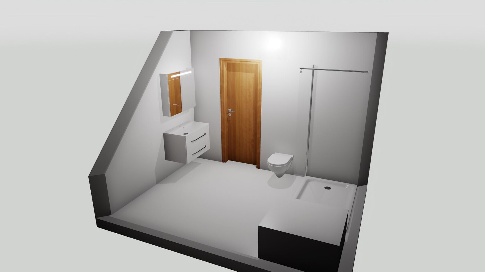

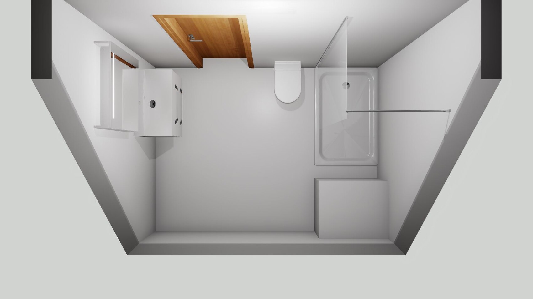

Ziel ist ein Bad mit größerer und bodenebener Dusche, Toilette und großem waschtisch.

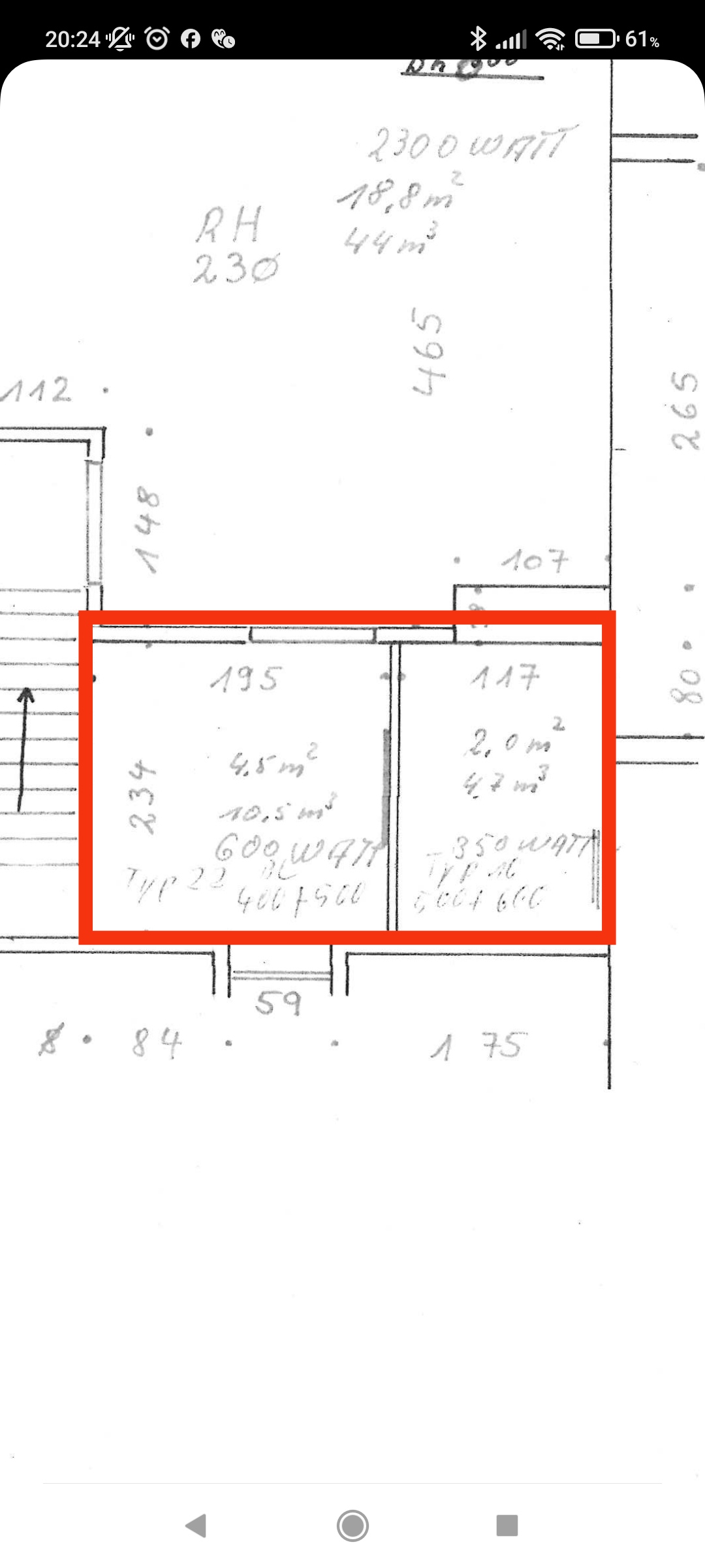

Eine erste Planung habe ich angehängt
In der Ecke hinten rechts sind die Frischwasserleitungen und im Kamin befindet sich auch das Abwasserrohr.
Die Duschwanne würden wir fliesen, und der Kasten am Ende der Dusche soll eine Art Fussbänkchen sein.
Uns fällt aktuell leider keine andere Raumaufteilung ein, die sinnig ist. Habt ihr vielleicht eine Idee?
Vielen Dank im Voraus für neuen Input!

Massig Optionen werdet Ihr im Bestand vermutlich nicht haben. Das Wasser und Abwasser für das Waschbecken ist wie eingezeichnet möglich?
Bleiben die Heizkörper so drin?
Vielleicht nennst Du noch die Kniestockhöhe und den Winkel der Dachschräge, damit man die 2m Linie einzeichnen kann.
Den Kasten, den Du Fußbank nennst, finde ich hässlich. Wozu soll der gut sein? Lieber gleich nen Drempel setzen. Hängt aber von der Heizung ab.
21.11.23 12:30
Toilette gehört bei solch einem Raum unter die Schräge (auf 2-Meter-Linie achten), damit man die Stehhöhe für den Rest inkl. Begehbarkeit hat.
Maße wären nicht schlecht.
Und wofür das Bad eingesetzt wird (Großfamilie oder Ehepaar, wieviel Kinder?)
Der Heizkörper am jetzigen Waschbecken wird definitiv entfernt.
Der Kniestock ist 65cm, Winkel 45 Grad, also sehr niedrig die Schräge.
Wasser und Abwasser sollte so klappen
Der Kasten ist nicht wirklich als Kasten gedacht, das konnte der Badplaner nicht besser darstellen. Ein Drempel ist hier natürlich sinniger, wenn die Dusche so gebaut wird
