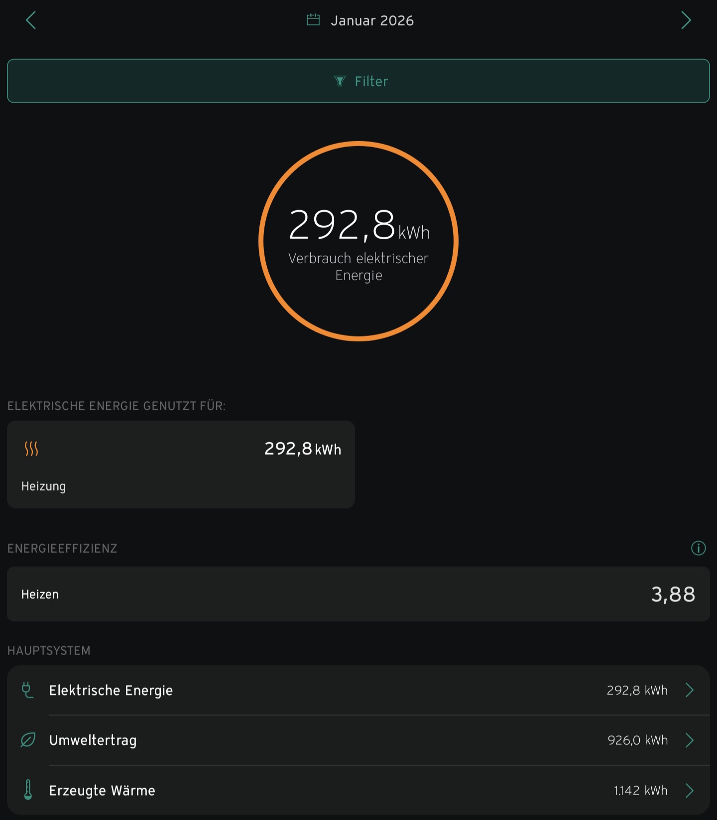

Häuschenbauer402.02.26 07:56Sehr interessant, deshalb hier meine Zahlen für Januar:
Zum Haus:
Zur Heizung:
Verbrauch, abgelesen in Vaillant App:
Zum Haus:
- 160m² Wohnfläche
- Kein Keller
- Fußbodenheizung
- Baujahr 2025 (1. Winter im Haus)
- 2 Personen Haushalt
- Hessen
Zur Heizung:
- Vaillant Arotherm plus 55/6
- 300L WW Speicher Vaillant
- Vorlauf -min 20°C, -max 31°C (bei NAT)
- Heizkurve 0.2
- Wunschtemperatur 20,5°C
- Warmwasser 50°C
- RT zwischen 22-23°C
- Strom: 623 kWh Heizen und 82 kWh Warmwasser
- Energierzeugung (Umweltertrag) Heizung: 2011kWh
- Energieerzeugung WW: 142,2 kWh
- Arbeitszahl in App: 3,83 für Heizen und WW
- Durchschnittliche Außentemperatur lt. Vaillant App (01.01.-30.01.): 0,1°C
