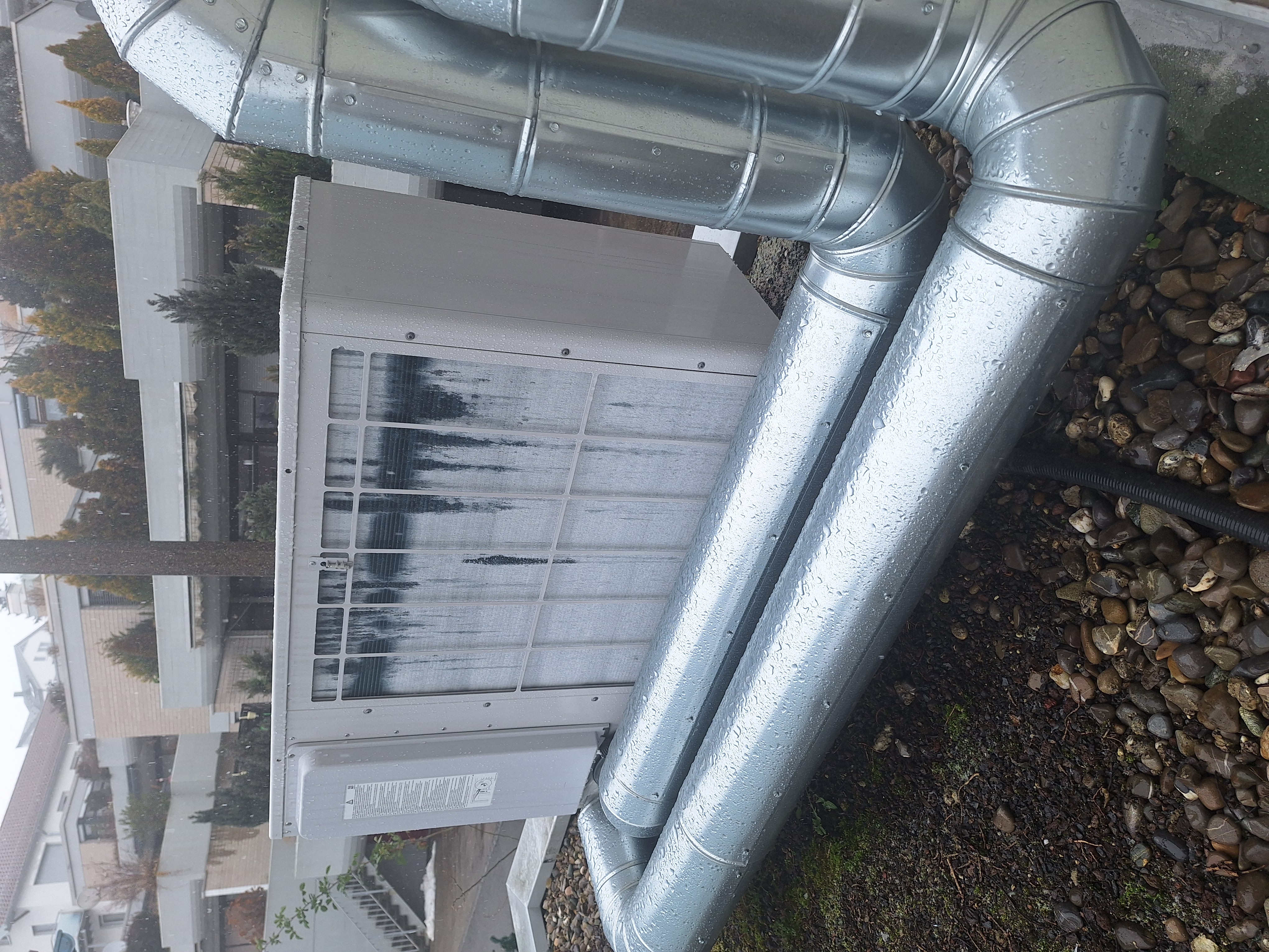

nachdem ich den ganzen Thread hier einmal durchgearbeitet habe und viele Informationen mitnehmen konnte, habe ich nun auch ein Anliegen.
Ich habe eine Arotherm 55/6 mit 100l Parallelpuffer und zusätzlicher Heizkreispumpe, da eigentlich nur unser Wohnzimmer und Küche mit drei Heizkörpern permanent beheizt werden.
Was hier da an Volumenstrom durchkommt, weiß ich nicht, es gibt keine Anzeige. Die Pumpe der Wärmepumpe scheint mir aber immer auf Minimum zu laufen (40% bei Kompressorbetrieb und 30% bei Kompressorpause.
Heizkurve 0,8
Die Arbeitszahl liegt bei unterirdischen 2,06 in diesem Jahr und 2,24 in 2025 seit August (jeweils nur Heizung).
Wie geschrieben haben wir nur Heizkörper, die eigentlich nach Heizlastberechnung zu schwach sind, allerdings hatten wir bislang Vorlauftemperaturen von max. knapp 50°C.
Eine Ursache für die schlechte Arbeitszahl ist sicherlich die hier schon diskutierte Abweichung von Vorlauf- und Rücklauftemperatur (bei mir 0,6°) die dazu führt, dass die Wärmeleistung ca. 550W zu niedrig errechnet wird. Ich habe das mal grob hochgerechnet anhand der Pumpen- und Kompressorlaufzeit und damit komme damit schon auf AZ von 3,5 in 2025 und 3,0 in 2026.
Was mir ebenfalls noch aufgefallen ist, ist die ungleichmäßige Vereisung des Wärmetauschers, das Bild zeigt die Vereisung direkt zu Beginn der Enteisung.
Weiterhin frage ich mich, ob die Rohre nicht zu dicht an der Wärmepumpe verlegt sind, als es letzt mal mehr geschneit hatte, war der untere Bereich komplett zu mit Schnee.
Nach einigem Nachbohren hat nun der Heizungsbauer den Werkskundendienst beauftragt, die Anlage zu überprüfen.
Hier zusammengefasst nun folgende Fragen:
1. wird der Fühler hier normalerweise getauscht?
2. sind die Rohre zu dicht an der Wärmepumpe?
3. lässt das Vereisungsbild auf Kältemittelmangel oder Verschmutzungen schließen?
Schon mal vielen Dank für euren Input.
Viele Grüße, Markus

Wie hoch ist denn jetzt die Vorlauftemperatur von Wärmepumpe und wie hoch nach dem Puffer?

Die Differenz liegt bei aktivem Kompressor bei 1- 1,5°, wobei natürlich auch hier eine andere Abweichung möglich ist.

Zu 1.) was ich bisher gehört habe, wird getauscht, wenn der Kunde es massiv wünscht - mir ist es inzwischen Banane
Zu 2.) aus meiner Sicht nicht - aber die Isolation ist definitiv beeindruckend...
Zu 3.) hier wird aber schon enteist, oder? Wenn das das Endstadium der Vereisung wäre, sähe es schon sehr dubios aus...
Nebenbei: wie brechnet man eigentlich noch mal die "korrekte" Arbeitszahl bei einer derartigen Abweichung? Ich hatte die Formel mal irgendwo, hab sie aber verbummelt...
