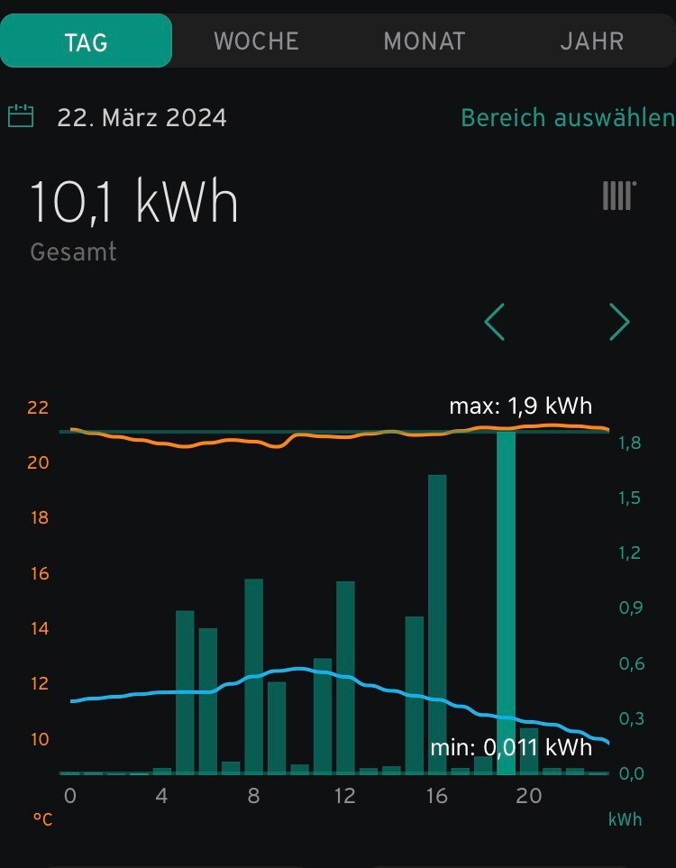

Eine Erfahrung für die derzeitige Übergangszeit und den gestrigen Tag mit neuer Platine (Altbau, ungedämmt bis auf das Dach, deutlich zu große Wärmepumpe, Fußbodenheizung): Ca. 5-6 Starts bei einer Jahresarbeitszahl von 5,0 ohne Darstellung von Warmwasser (HK 0,35, Drosselung auf 40 %). Damit bin ich ehrlich gesagt insgesamt ziemlich zufrieden und es zeigt sich, dass durch Einstellungsoptimierungen einiges möglich war zur ursprünglichen Einstellung durch den Heizungsbauer. Damit empfinde ich die Wärmepumpe als effizient in Anbetracht der Umstände.
Energiestatistik 22. März 2024: Gesamt 10,1 kWh; Balken-/Liniengrafik (max 1,9 kWh, min 0,011 kWh).
