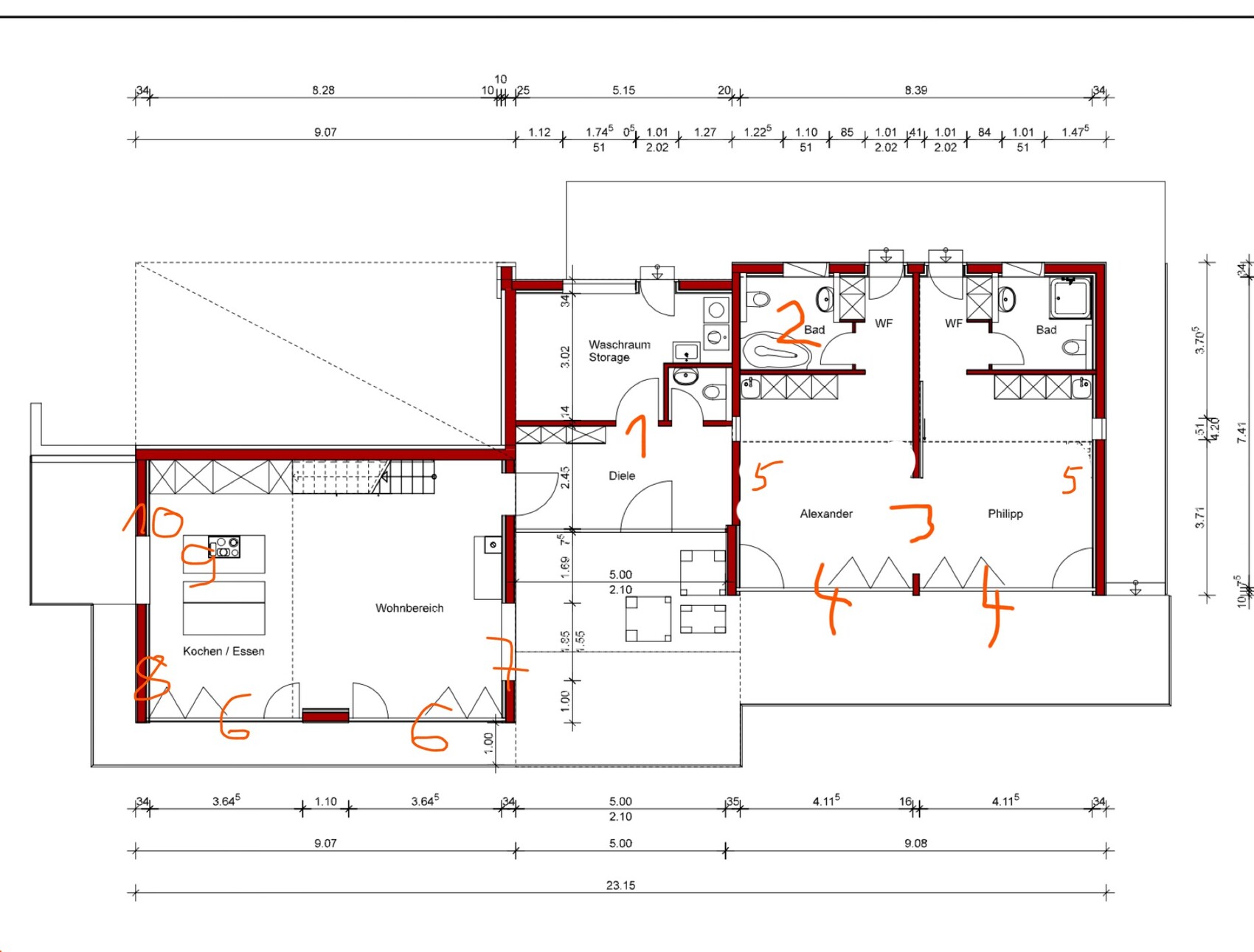

EG
Grundriss eines Hauses: Wohnbereich, Küche, Diele, Waschraum, Bad, zwei Zimmer (Alexander, Philipp)
Änderungen nummeriert
1 Statt schrank nur Nische für Kühlschrank Wand mit Unterverteilung drin und WC gut 50 cm nach“unten“ verlegt und Eingang vergrößert.
2 Bad mit Dusche wie rechtes Apartment
3 feste Wand statt Schiebetüre
4 keine Faltanlagen, Feststehende Scheibe und Tür
5 schmale, steile Eschenholztreppe zum Schlafboden
6 Faltwände falten nach außen
7 Ofen viel größer, Leichtbaukaminüber Terrasse hoch, schmales Fenster nach Osten
8 Schmales Fenster nach Westen, symmetrisch.
9 Lange Halbinsel statt kleine Vollinsel
10 Terrassentüre zur Küchenterrasse etwas nach „oben“ verschoben

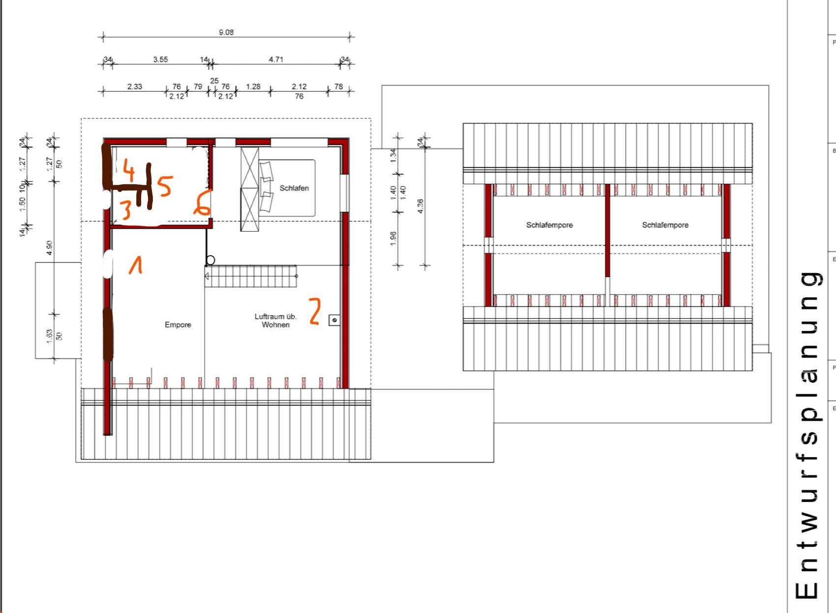

OG (nur Emporen, keine Räume ausser Bad
Grundrissplan eines Hauses mit Schlafzimmer, Empore und Treppe
1 fenster versetzt, Drempel unten eingebaut, Kriech-Abstell-Raum
2 Kaminzug außen
3 WC und einbauregal im „T“ unten,
4 Dusche mit gefliestem Hocker im „T“ oben
5 Glasmosaikwand mit antikem Tisch und Steinwaschbecken als Fokuswand
6 Schiebetüre zentral gelegt

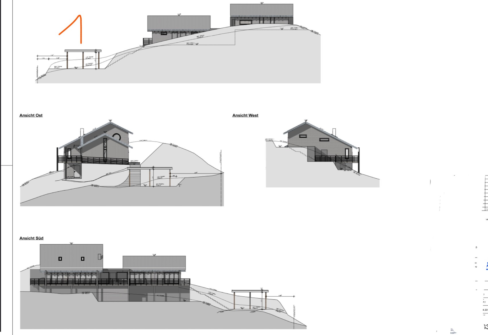

Aufgrund der recht speziellen Hanglage können wir auf der Empore der linken Hausseite aus den Terrassentüren eben rauslaufen.
Hanghaus am Hang: Ost-, West- und Südansichten mit Terrassen und Gelände.
Die Auffahrt haben wir anders modelliert und haben den Carport etwa auf EG Höhe und passend hoch fürs Wohnmobil.
