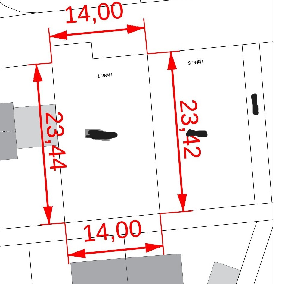

Danke schonmal für die ganzen super hilfreichen Antworten. Habt ihr denn auch Zahlen im Kopf, was ein späterer Baubeginn für unser Haus mit Keller für Extrakosten bedeuten würde? Für uns und ggf. auch für die Nachbarn?
Ich habe hier im Anhang noch den Lageplan mit Grundstücksmaßen. Das linke wäre unseres. Inkl. Garage (6m) oder Carport (5m) bleiben also noch 8 bz. 9 m Breite übrig.

Wollt Ihr dann eigentlich auch mit Danwood bauen?
Es würde zumindest den Baukran einsparen. Baustellen-WC und Strom/Wasser kann man sich auch teilen. Ein Stelltermin.. die Ersparnis kann sich zusammenläppern.
11ant schrieb:
Dann packt man noch den Technikraum teilweise ins Dach, so klappt das schon auch ohne daß der Keller das Killerkriterium würde.
Bei Danwood wohl ein Nogo wie bei so vielen Günstigheimern. Danwood halte ich da auch nicht flexibel.
Mal davon abgesehen - das Walm des 116w dürfte mit 22 (nicht mit 25) Grad so gerade mal eine Firsthöhe von 2/ 2,20 haben. Da schick mal einen Handwerker hoch, der wird Dir einen Vogel zeigen, wenn er sich da bewegen soll.

Was sagt denn der Bebauungsplan zur Gestaltung des Doppelhauses? Gibt es da irgendwelche Vorgaben? Wenn nicht, spielt die Hausgröße des Nachbarn erstmal keine Rolle. Man könnte sogar das Dach drehen, um sich bewusst zu unterscheiden. Optisch vielleicht sogar gefälliger, wenn man höher bauen möchte und darf.
