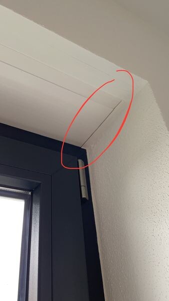

heute ist mir aufgefallen, dass kalte Zugluft durch den Spalt an der Rollladenkastenabdeckung kommt. Bei den heutigen Windböen hört man auch ein ständiges Pfeifen.
Laut IR-Thermometer hat es an diesen Stellen auch nur 14°C, bei einer Innentemperatur von 21,5°C.
Kann man diesen Spalt irgendwie abdichten?
die Fenster/Rollos wurden genau von 2 Jahren und 1 Monat eingebaut. Somit bin ich leider aus der Gewährleistung.
Auf Fenster hat man 5 Jahre, auf Sonnenschutz aber leider nur 2 🙁
Sichtbarer Spalt am Übergang der weißen Deckenleiste zum dunklen Fensterrahmen in der Ecke.
Tolentino21.10.21 16:04
Du könntest eine XPS-Platte dran kleben und neu überstreichen. Wenn der Rollladen mal repariert werden muss, musst du es halt wieder runterkratzen und neu machen. Ist es auf der anderen Seite genauso?

Trotz Ablauf der Gewährleistung - Fragen würde ich dennoch. War der menschliche Umgang miteinander während des Baus fair und gut, wird es kein Problem sein eine gute Lösung zu finden.

Du könntest schauen, ob im Kasten noch genügend Platz für eine PU-Schaummatte ist und die auf die Wartungsplatte kleben...
hampshire
21.10.21 16:25
Dicht wird es durch Kalfatern.
