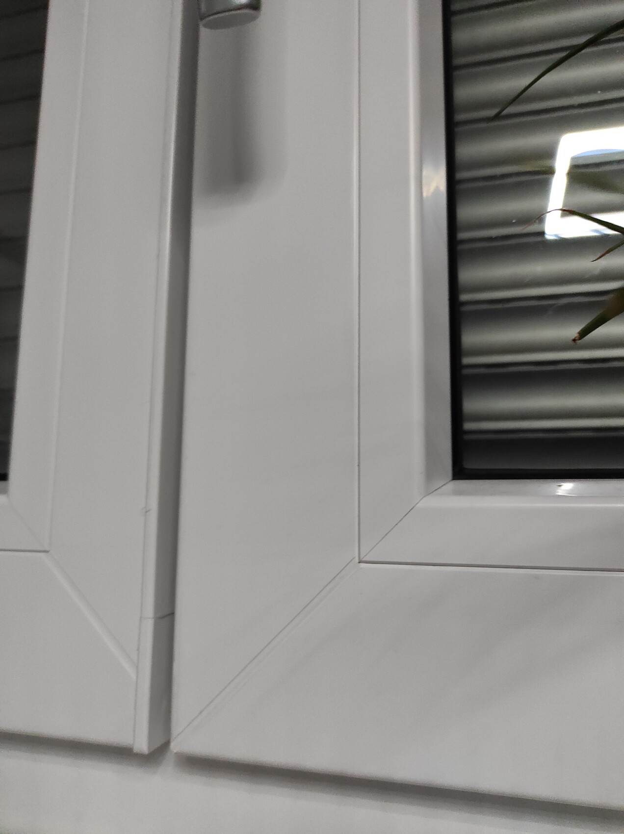

Halli Hallo, ich möchte gerne aus den Fenstern im Bad Milchglas-Fenster machen. Es gibt Folien zum kleben oder Sprays zum aufsprühen. Hat jemand schon eine Erfahrung gemacht und kann mir einen Tipp geben?

Folie. Am besten in einem Shop gleich geschnitten bestellen.
Fenster reinigen, Lösung aufsprühen, Folie anlegen und glattrakeln...
Gerade bei normal großen oder kleineren Fenstern echt einfach. Am besten eine zweite Person zur Hilfe nehmen.

Die zu beklebenden Fenstern sind dreieckig, ist es da auch so einfach?
rick201822.09.20 22:11
Ja, ist auch einfach. Bei großen Scheiben ist eher das Handling das Problem bis die Folie an der Scheibe ist.
22.09.20 22:24
Ja. Es gibt Lineale und Geodreiecke zum Ausmessen. Geschnitten wird mit Teppichmesser. Ich empfehle alles 1 cm von den Seiten kleiner zu kleben - das sieht dann sehr edel aus.
tomtom7922.09.20 22:24
Ich habe mittlerweile mehre Fenster foliert, beim zuschneiden gibt immer probleme, die Ränder sind nicht bündig usw. ich würde immer die leisten Entfernen wenn möglich. Einen weichen Kunststoffkeil nehmen und in der Mitte des Rahmens Wegerücken.
Zum ausbauen braucht man natürlich 4 Hände. Aber es sieht sauber aus.
