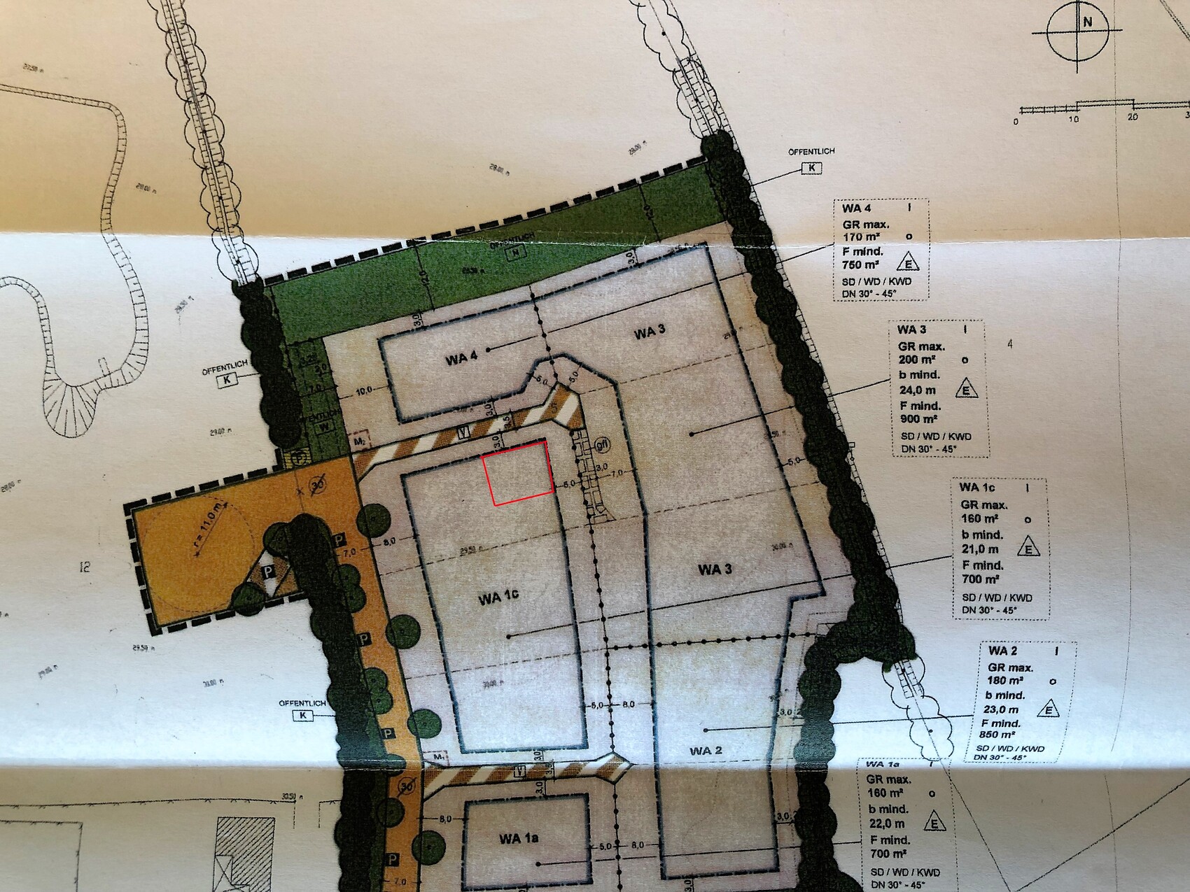

Größe des Grundstücks – 880 qm (reserviert aber noch nicht gekauft)
Hang – nein
Details im Bild. Es darf zweigeschossig gebaut werden. Auch „toskanischer“ Stil ist explizit im Bebauungsplan als Möglichkeit genannt.

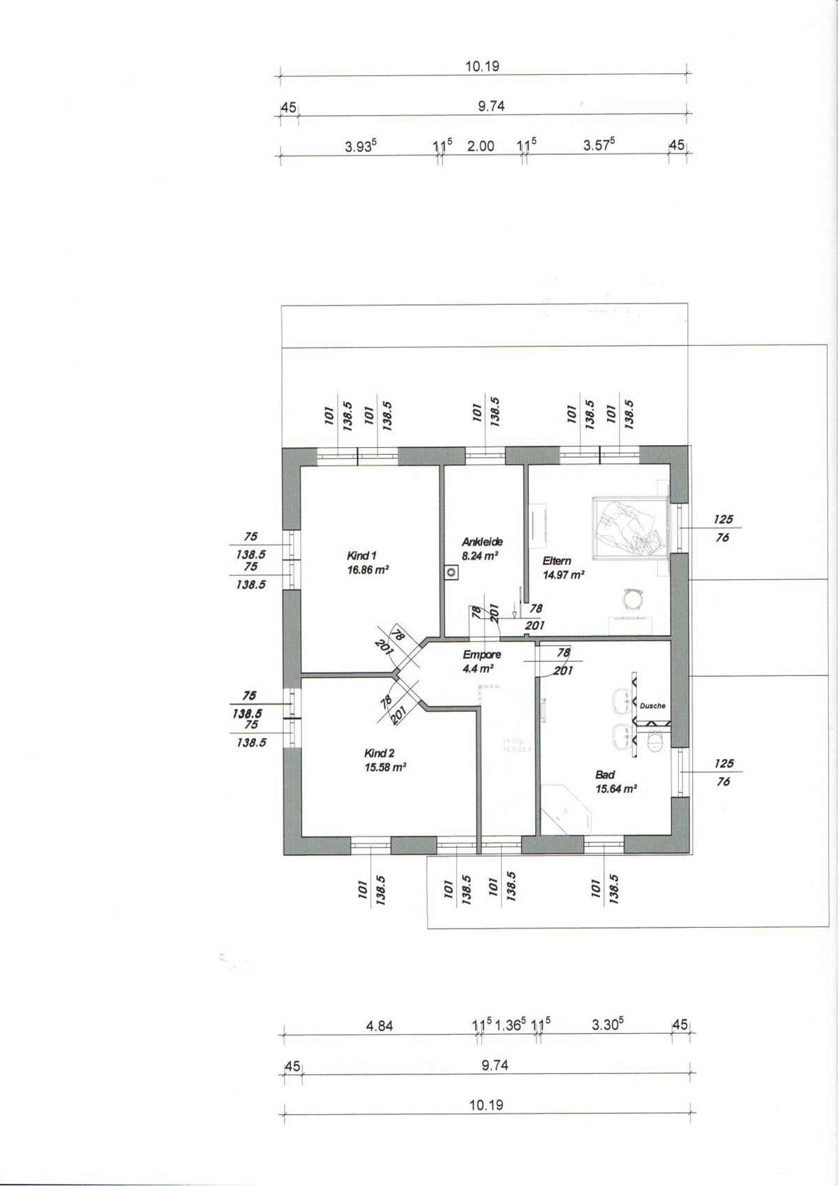

Raumbedarf im EG, OG – EG mit Büro; OG 2 mal Kinder, Schlafen, Ankleide und Bad

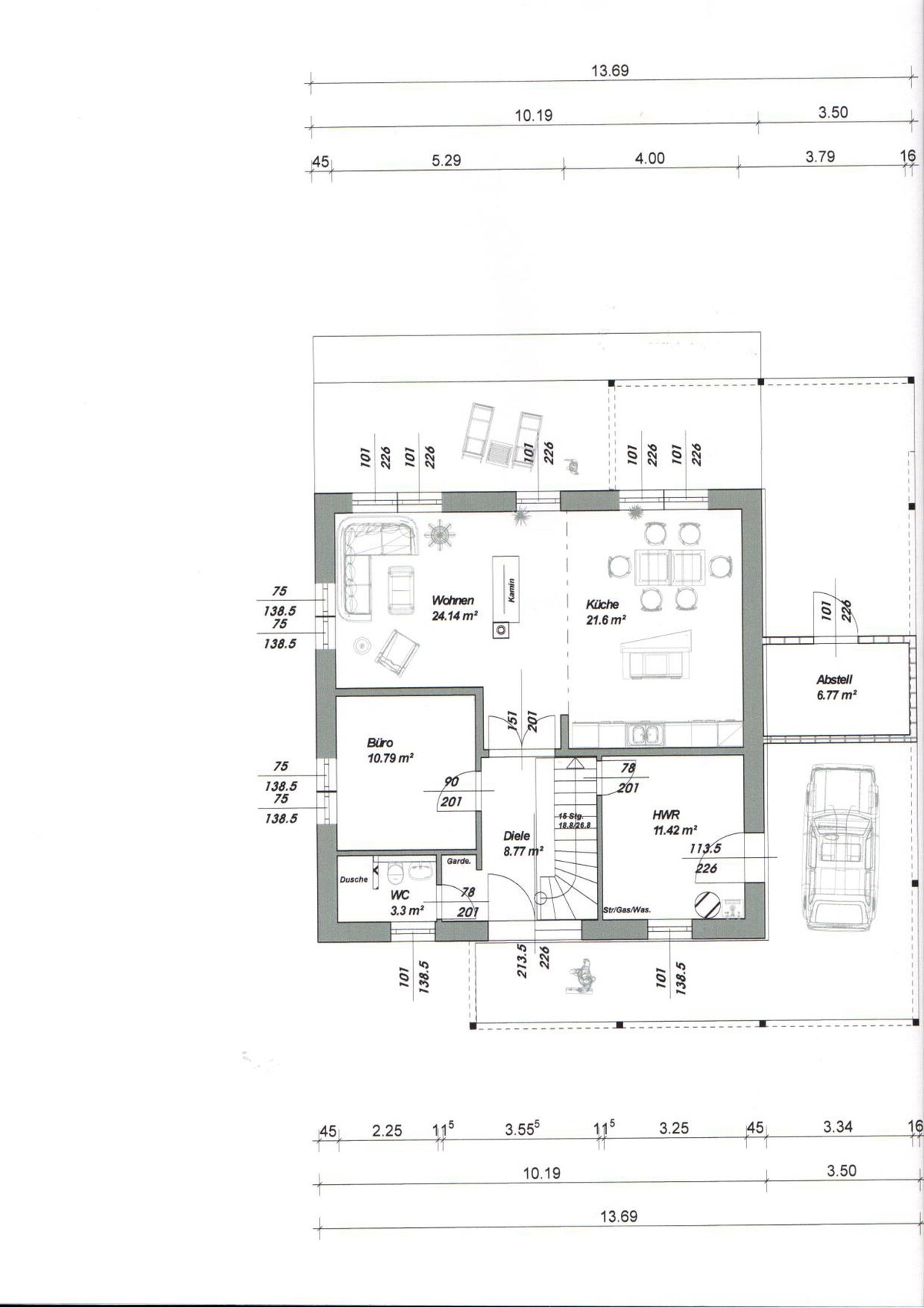

offene Küche, Kochinsel – offene Küche mit Kochinsel
Anzahl Essplätze – 8 Plätze
Kamin – Tunnelkamin als Raumtrenner zw. Ess- und Wohnbereich
Musik/Stereowand – kein Bedarf; Fernseher über Raumtrenner

  • Dusche im Gästebad notwendig
  • Weg vom Hauswirtschaftsraum zur Küche möglichst kurz

  • Ankleide vor Schlafzimmer, um Partner bei früheren Aufstehen nicht zu oft zu wecken

Was gefällt nicht? Warum? Bad im OG zu vielleicht zu groß, wenig Stauraum außer auf Spitzboden, unter der Treppe und ggf. im Hauswirtschaftsraum, Größe Wohnbereich vllt. zu gering (vielleicht Büro kleiner zu Gunsten des Wohnbereichs?)

Der Grundriss sieht für mich ganz okay aus - alles andere ist Geschmackssache. Ich mag zB die Treppe nicht im "Schmutzbereich".

Sicher mit dem zweigeschossig? Im Bebauungsplan sehe ich „I“. Oder wofür steht das?

Ankleide mit 2m zu schmal. Bei zwei 60iger Schränken bleiben dazwischen nur noch 80cm. schränke stehen in den Fensterbereich rein.
Kamin mitten im Schrankbereich in der Ankleide.
Eingang Kinderzimmer gefällt mir irgendwie nicht.

Für was die Tür vom Auto in den Hauswirtschaftsraum wenn der Weg zur Haustür eh überdacht ist.
esstisch und Küche könnten etwas knapp sein.
Garderobe fast nicht vorhanden.
Zugang in den Abstellraum auch von der Autoseite her, um gleich richtig mit Rädern und der Mülltonne raus zu kommen.
Kein Fenster auf der Westseite.

Was ich noch vergessen habe. Zeichne die Möbel mal in Originalgrösse rein und schau zum Beispiel wie viel Platz man für Stühle zum rangieren braucht.
