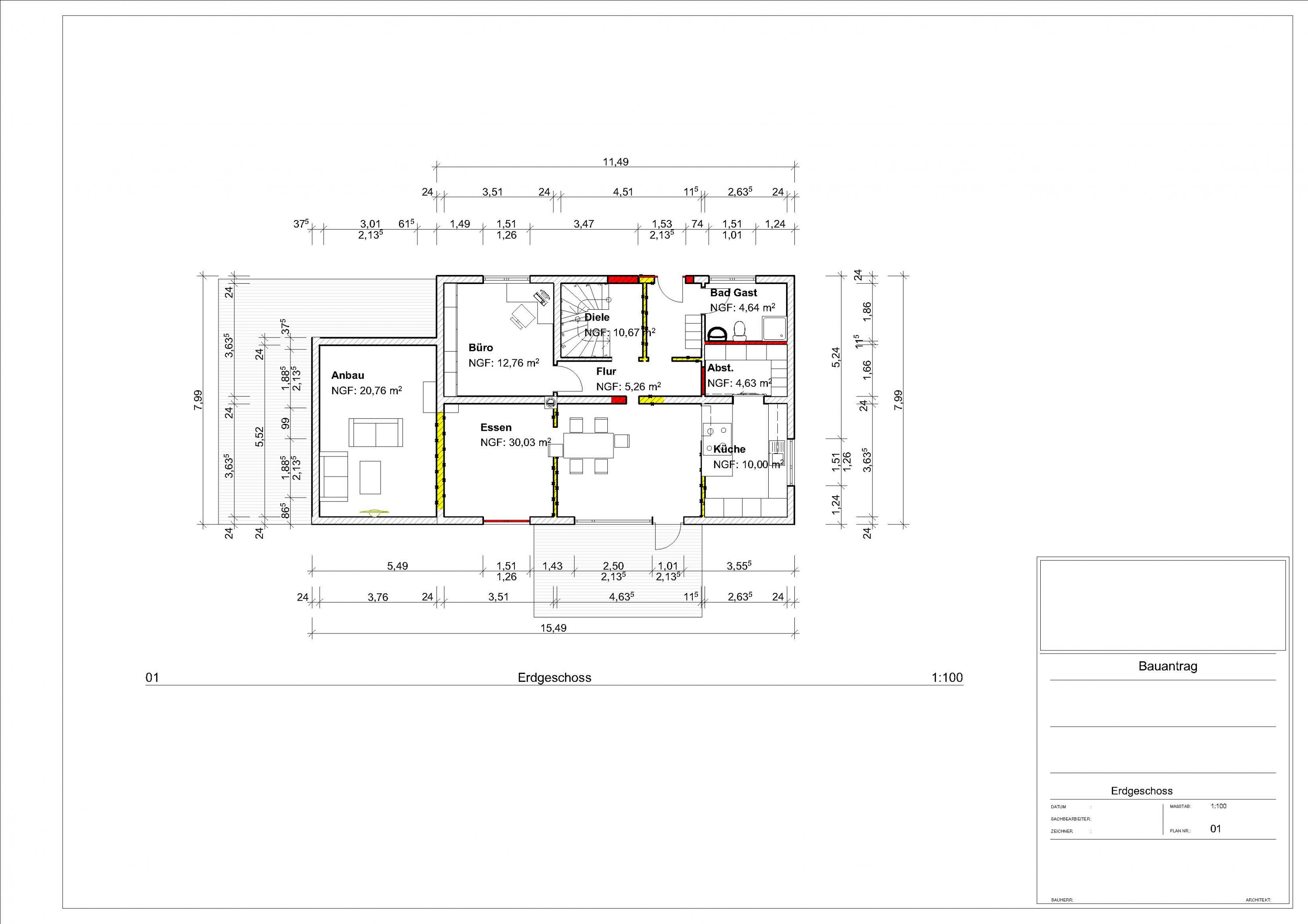

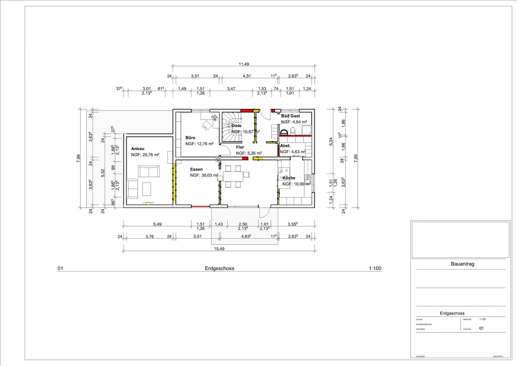

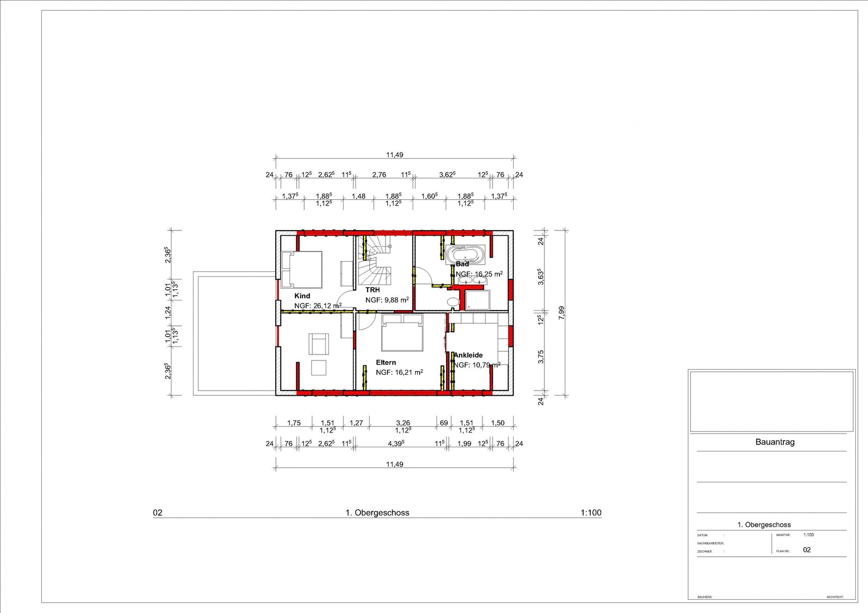

Ich habe hier mal die Pläne hochgeladen, in denen auch der Altbestand eingezeichnet ist.
DIe Frage bezüglich Abriss und Neubau für uns ist, kämen wir mit unserem Budget überhaupt hin... Für den Abriss würde ich mal 20.000 - 25.000 € einkalkulieren, kommt das grob hin? Blieben noch 275.000 € für den eventuellen Neubau. Keller ist vorhanden. Eigenleistung beschränkt sich größtenteils auf die destruktiven Dinge
Grundriss Erdgeschoss eines Hauses mit Anbau, Büro, Essen, Küche, Bad und Flur.
Grundriss des 1. Obergeschosses mit Eltern-, Kind-, Ankleide-, Bad und Treppenhaus.
Da sehe ich außer dem Wohnzimmer-Anbau und einer Gigantifizierung der Gauben (seid Ihr gewiß, daß der Bebauungsplan da mitgeht ?) nur Abrisse und Verschiebungen nichttragender Wände. Wo soll dabei ein Budget von drei Geldkoffern verbaut werden ?
