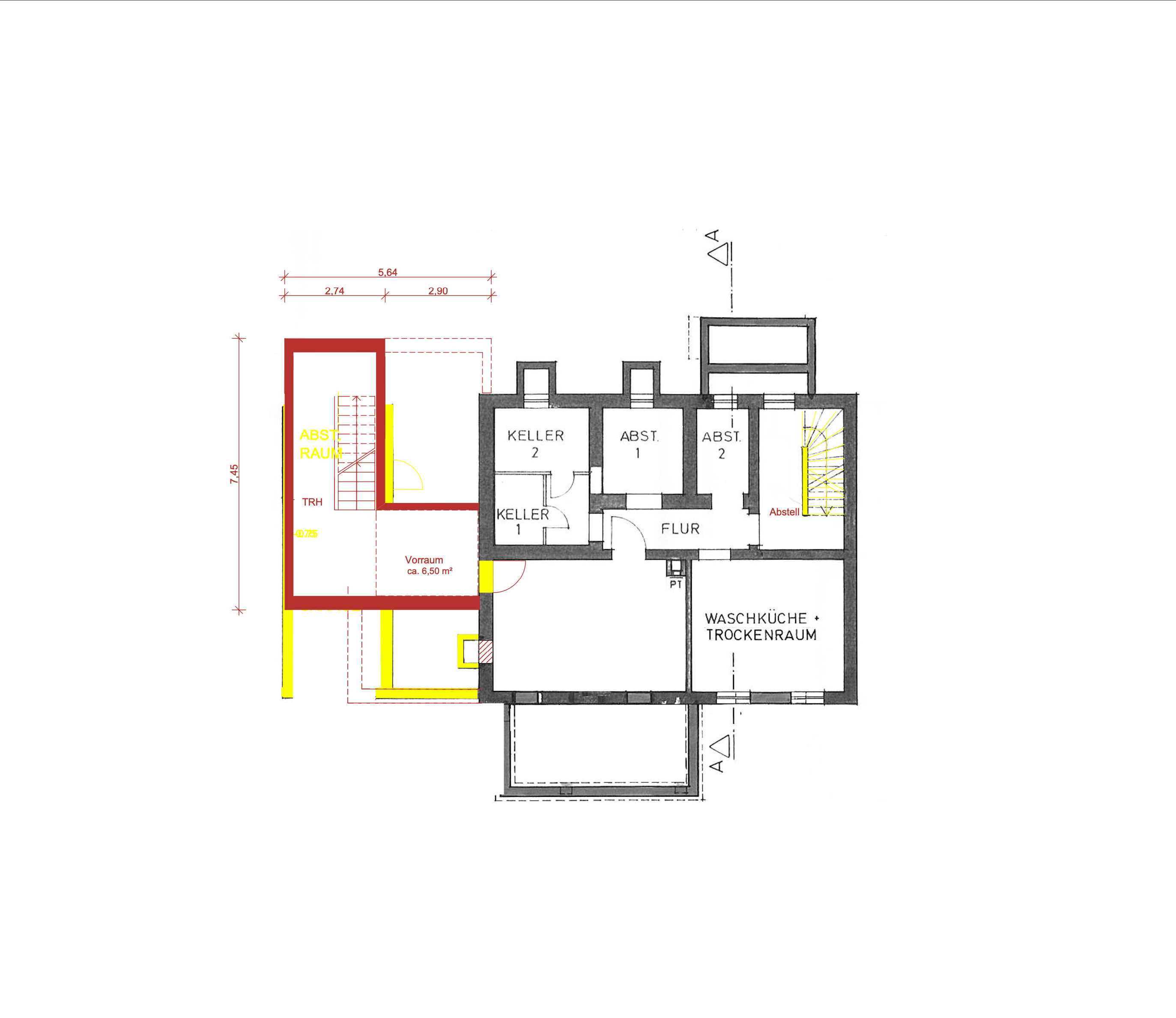

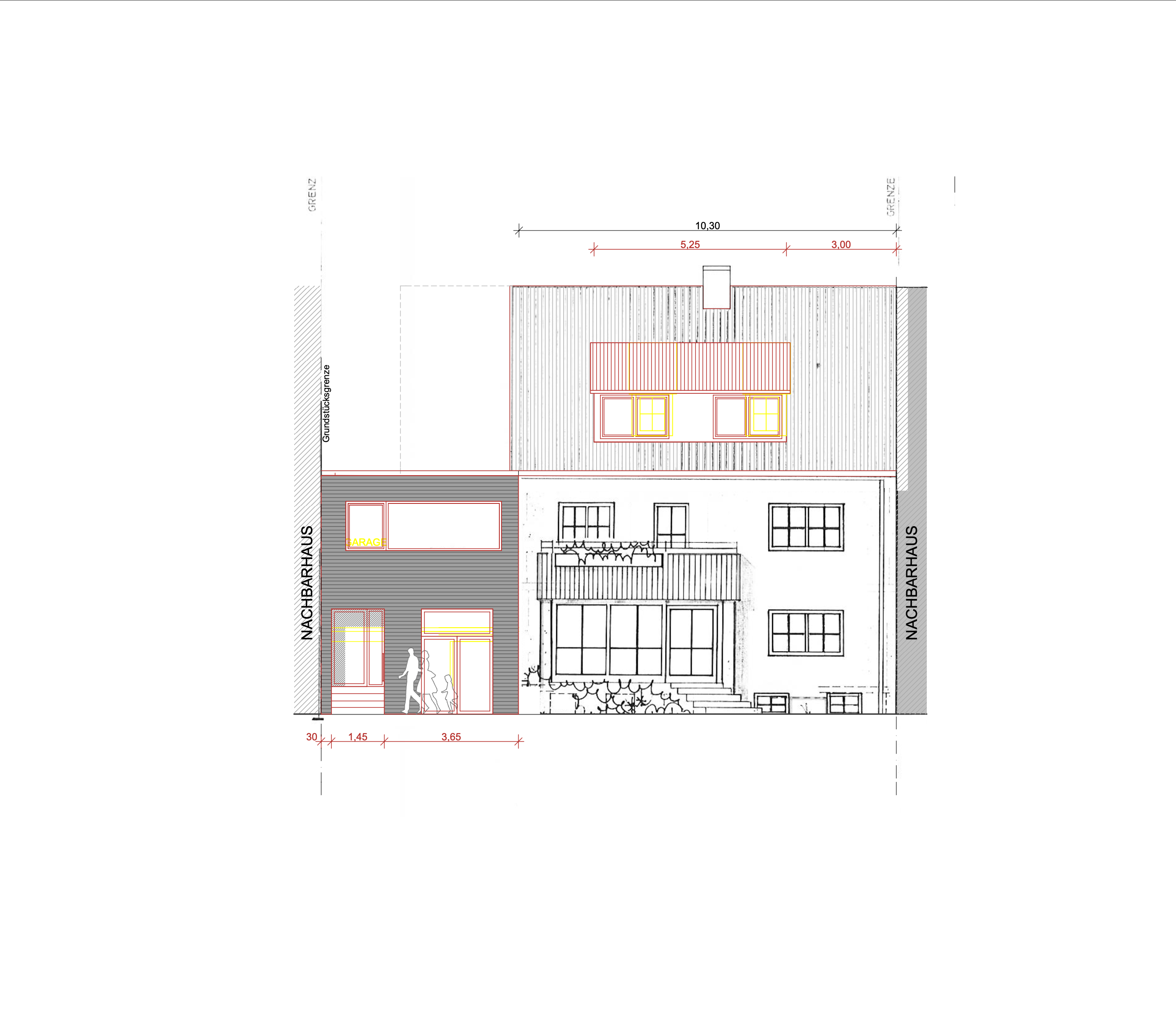

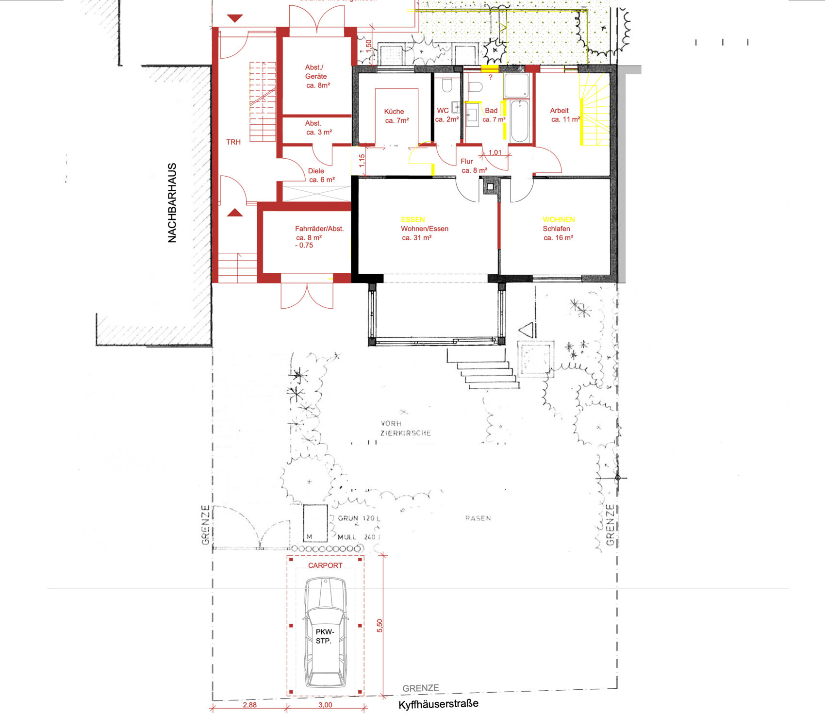

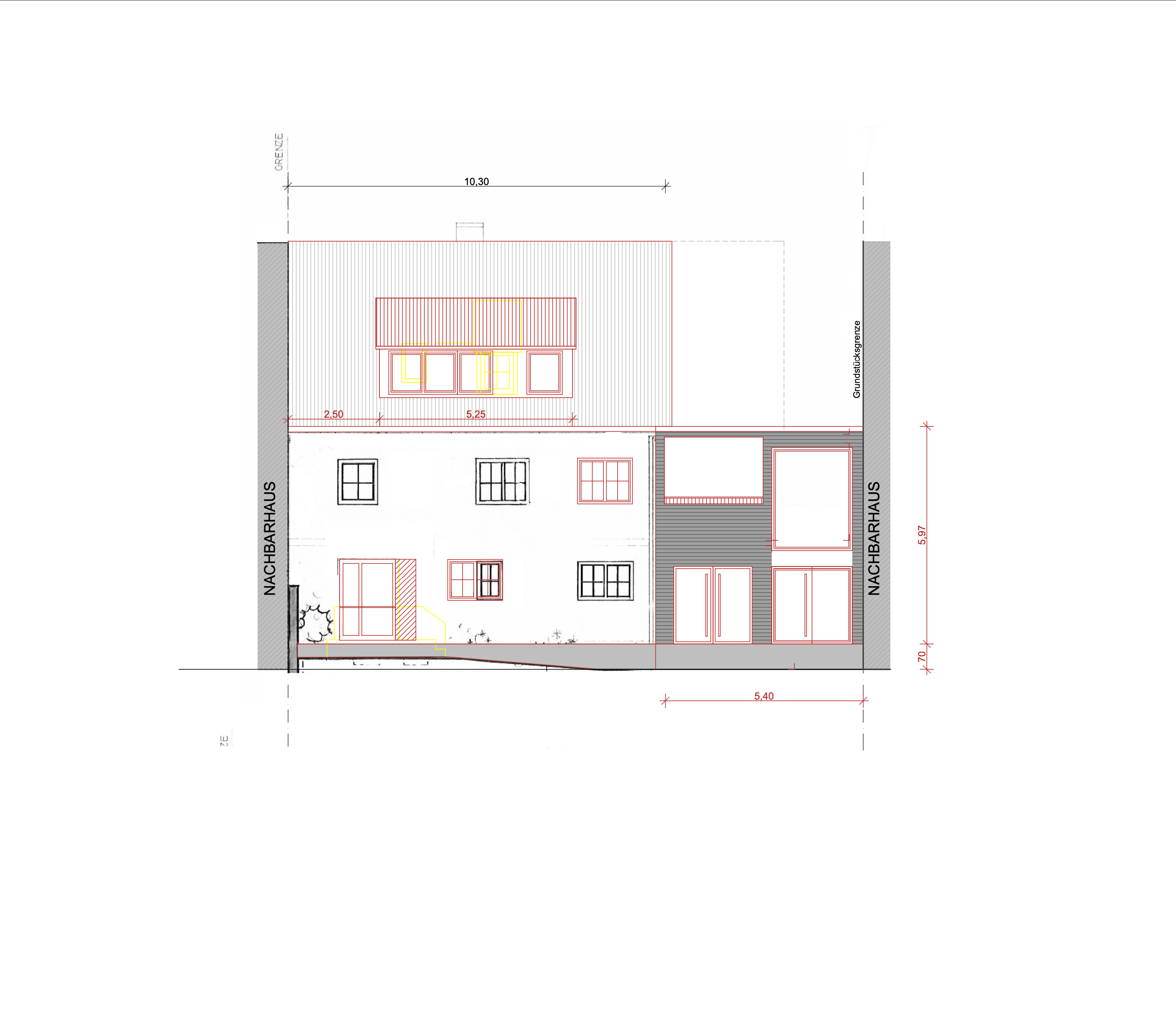

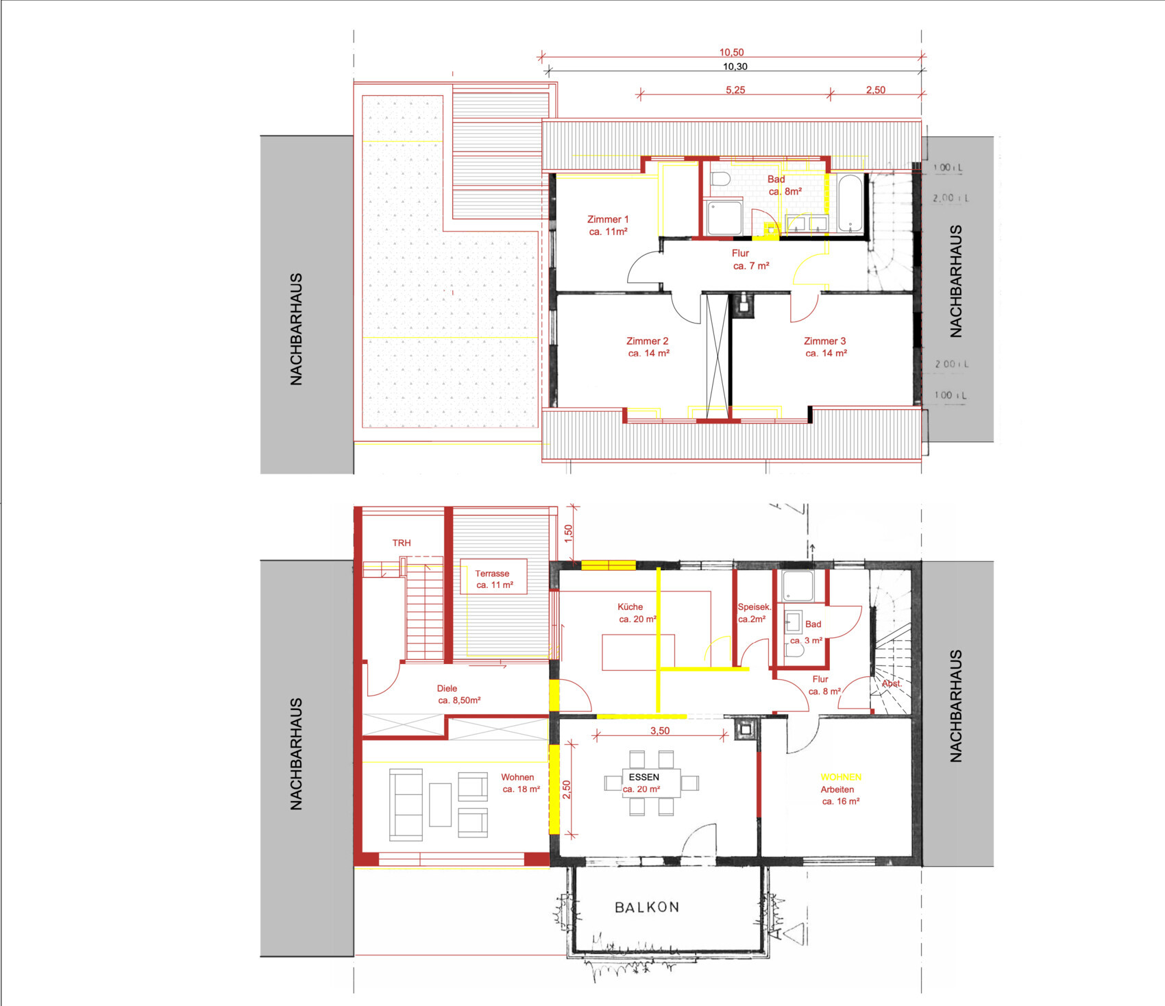

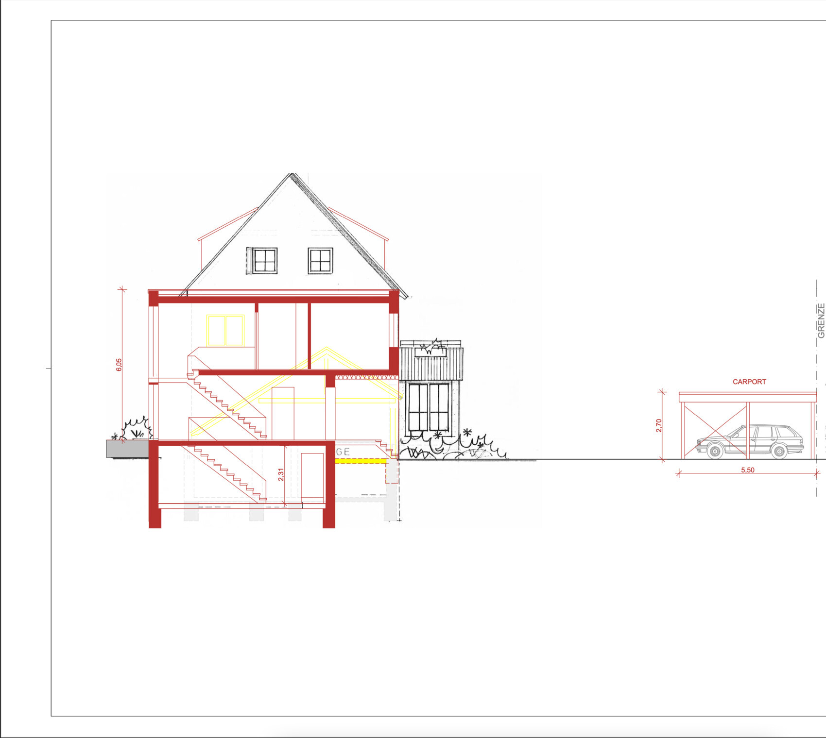

Soweit ich weiß, hat meine Schwiegermama keine aktuellen Bestandspläne. Das Beste was wir haben sind Pläne vom Baugesuch 1989, welches dann aber nicht umgesetzt wurde. Die hab ich mal angehangen, ich frag aber parallel nochmal nach.
Zum Planstand,
im 1.OG fehlen leider welche Wände für die Küche eingerissen (und somit abgefangen) werden müssen. Ich hab diese Mal händisch nachgetragen damit man es sich besser vorstellen kann.
(Ich muss die Pläne splitten, mehr als 10 Anhänge gehen leider nicht..)
