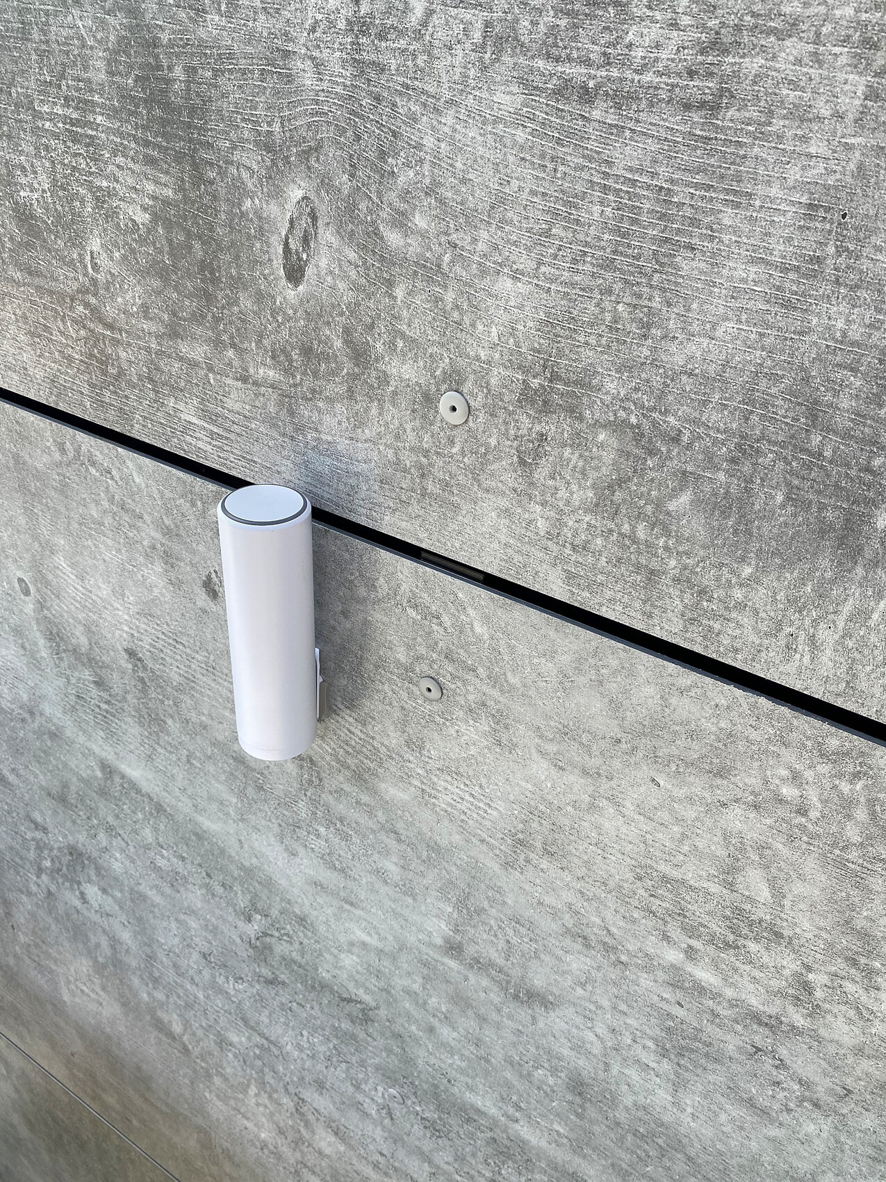

@Tarnari Ja der Flex HD darf komplett in den Regen. Ist voll outdoortauglich. Meine sind alle ohne Wetterschutz an der Fassade. 3 x Flex HD, 1 x mesh pro
@hanse987 Wir haben eine vorgehängte Fassade. Somit können wir vieles machen... einfachste (und in meinen Augen auch beste Variante) sind Keystonemodule. Wir benötigen ja keine Dose da alles hinter der Fassade läuft.
So sieht das dann bei mir aus. An der Halterung erkennt man das PU.

Ich hole das nochmal hoch, da ich nun weiß, wie ich das Ding an die Fassade befestigen möchte.
Dass der FlexHD Regen abkann, ist nun geklärt. Wie aber sieht es mit praller Sonne aus? Was da jemand Erfahrungen, die geteilt werden könnten?
Er würde an einer Südfassade hängen mit im schlimmsten Fall 40+ Grad Außentemperaturen und entsprechender Sonnenwirkung.
Hab ihn nun ne Weile im Haus genutzt und das Ding wird ziemlich warm….
rick2018
rick2018
Haben mehrere draußen an der Alufassade. Die wird deutlich heißer als ne „Normale“. Gar kein Problem.
