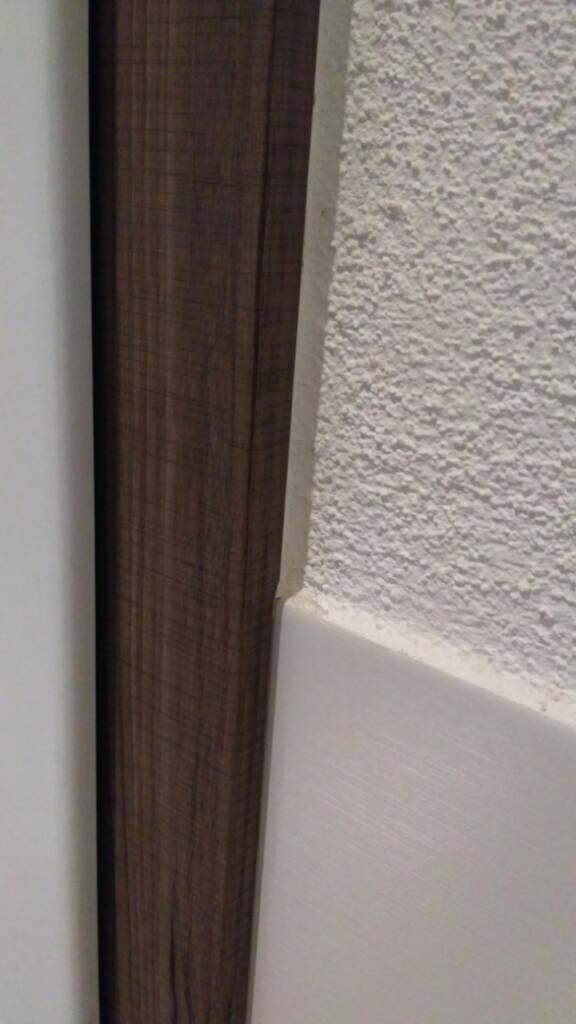

truce05.10.17 21:37
Hier unsere Variante in der bisherigen Wohnung:
Zarge auf der Fliese und unten leicht abgeschrägt und abgenommen.
Oberhalb der Fliesen wurde der Putz einfach “ran gezogen“
Sieht sauber aus..

Kaspatoo05.10.17 21:56
truce schrieb:
durch die Schattierung sieht das aus wie eine optische Täuschung.
Kannst du da vlt. auch mal ein Foto von der Seite machen?

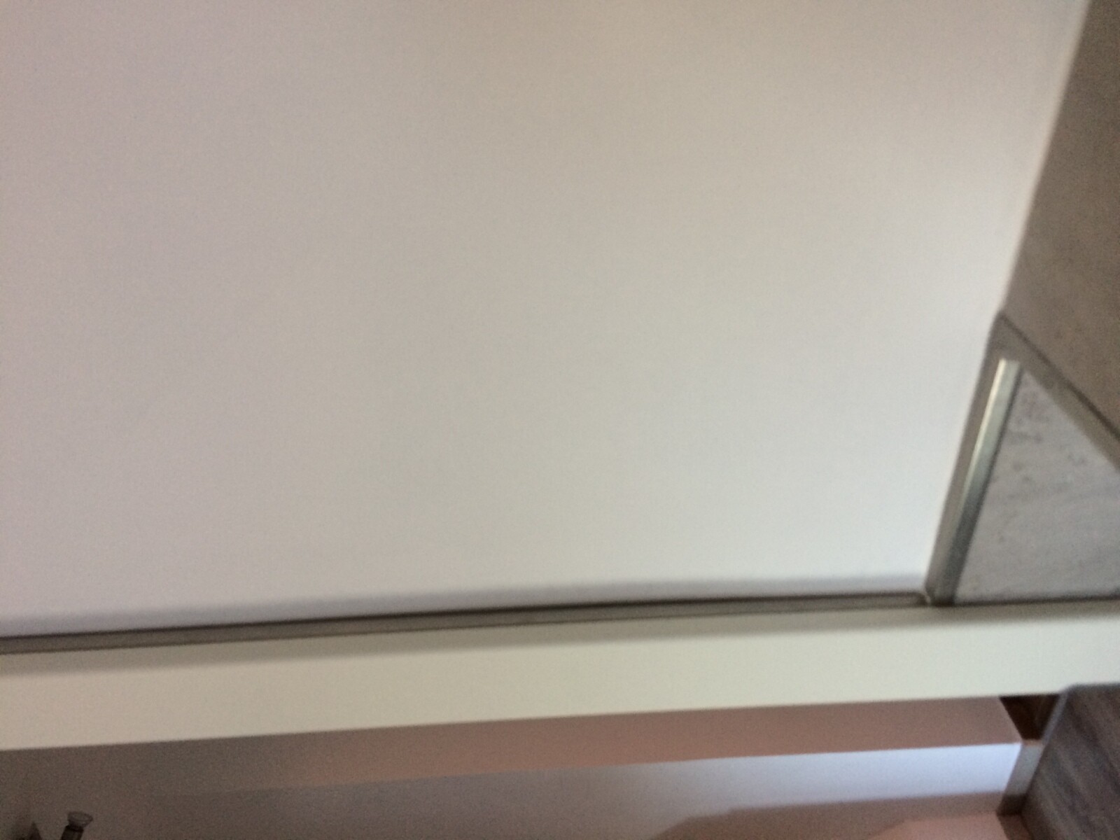

Alex8515.10.17 08:47
Und hier kommt Option 4 aus unserem Miethaus
Ecke eines Zimmers: weiße Wand, seitliche Metall-Schiebetür und Marmorbodenrand.
Ansonsten hat man es hier geschafft, die Türen so zu setzen, dass die Kanten nicht sichtbar sind, z.B. weil die Tür in der Raumecke positioniert ist
