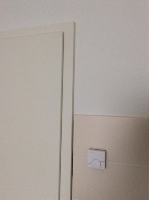

So ist es bei uns:
Weißer Türrahmen links, daneben kleine quadratische weiße Schalterblende auf beiger Fliesenwand.
Die Fliesen wurden verlegt und die Türen kamen 5 Wochen später.
(Der Spalt zwischen Tür und Fliese muss noch mit Silikon gefüllt werden. )

11ant05.10.17 19:25
Das paßt aber sehr gut zusammen, da haben wohl beide recht genau gearbeitet.
