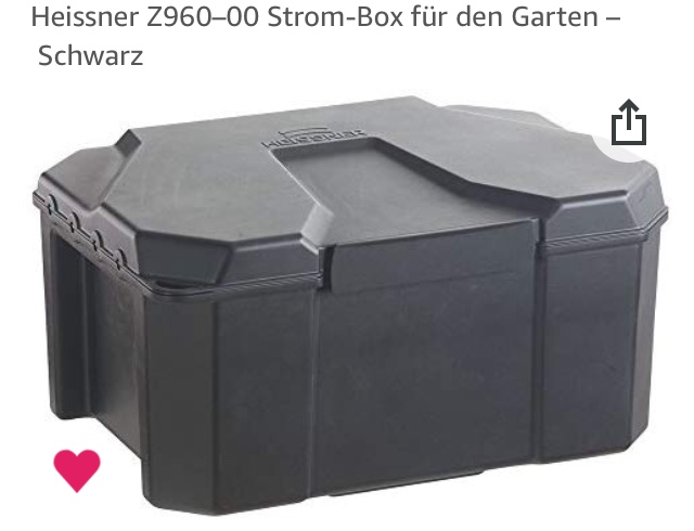

Klar Wasser wäre definitiv angeschaltet, da die Zisterne eine Pumpe bekommen soll, die bei Entnahme automatisch startet.
Wenn die Zisterne leer ist hänge ich das ganze ans Hauswasser.
Den Bewässerungscomputer könnte ich also auch in den Erdtank packen, der in dem Bereich geplant ist, der als Technik im Detailplan zu sehen ist.
Das wäre so ein Kasten:
Schwarze Kunststoff-Strombox für den Garten, geschlossen und robustes Gehäuse.
bibi80
Ach nee - Denkfehler.
Die Steuerleitung ist ja Wasserführend, ich denke immer an eine Stromleitung.
Dann müsste der Computer doch mit in den Ventilkasten.
Der Strom liegt bereits im Rasenbereich, daher will ich den Computer nicht ins Haus packen.
Entweder in einen Erdtank oder neben den Wasserhahn.

Steuerleitung führt das Signal (Strom) nicht Wasser.
