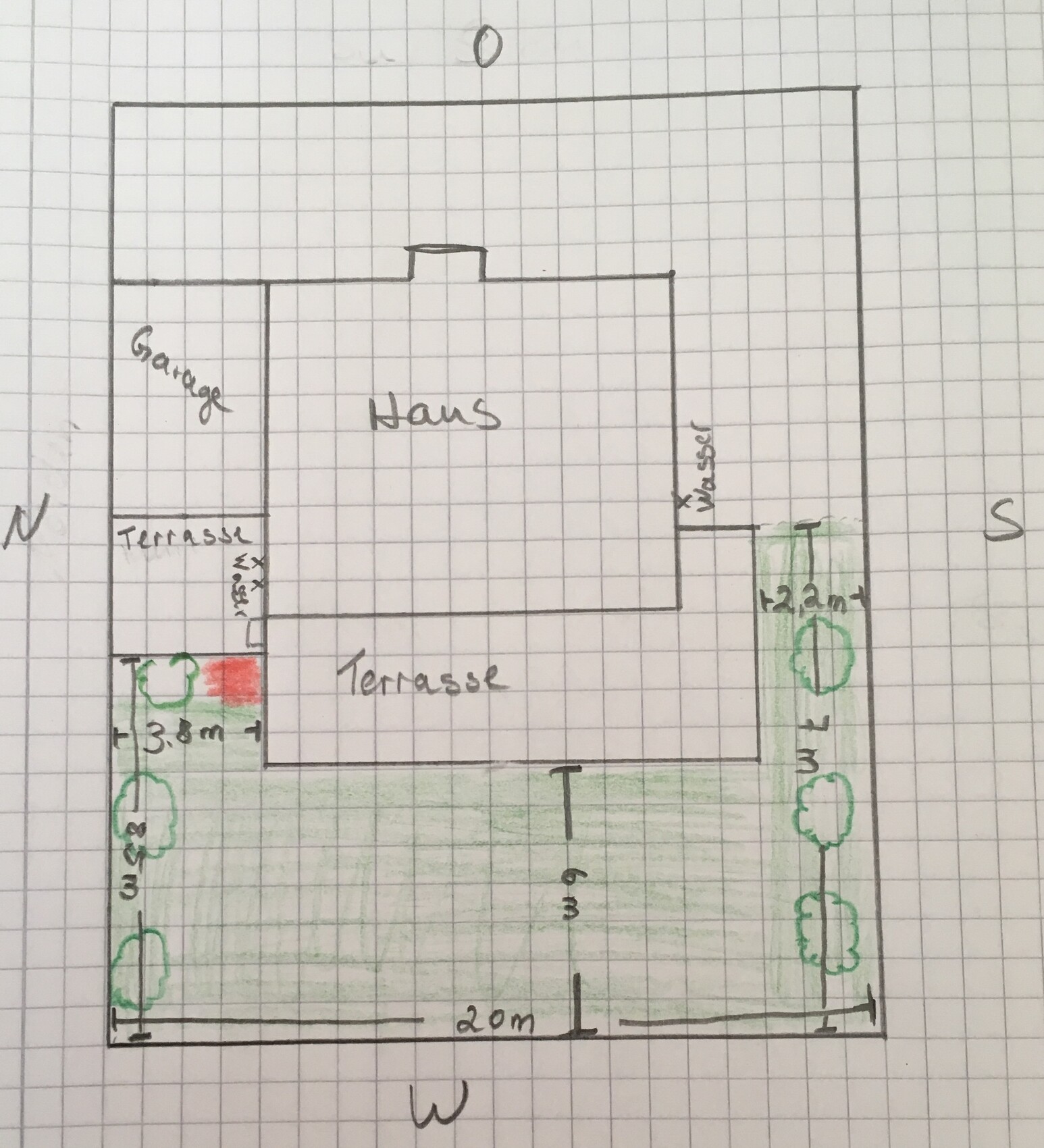

Ich habe noch mal einen ordentlichen Plan angehängt.
Ich möchte erst mal nur Rasensprenger einbauen und links und rechts jeweils bei den eingezeichneten Sträuchern eine Wassersteckdose, damit ich später entscheiden kann, ob ich von dort Tröpfchen Bewässerung installiere.
Unser Garten ist noch komplett Neuland. Übernächste Woche kommt der Garten-Landschaftsbauer und dann wird alles gestaltet und Rollrasen verlegt.
Die Bewässerung würden wir selbst machen.
Dort wo ich im Plan den roten Fleck gemacht habe, möchte ich den Wasserverteiler, einen Stromverteiler und die Garage für den Roboterrasenmäher hinbauen, ob da am Ende noch nen Pflänzchen Platz hat, wird sich zeigen
Könntest Du mir vielleicht bei der Planung helfen?
Ich hatte gesehen, Du hattest in dem anderen Thread das auch so toll hinbekommen.
Ich möchte es erst mal möglichst günstig halten. Haben grade erst gebaut
Am Wasseranschluss hätte ich gerne einen flexiblen Schlauch, mit dem ich wahlweise von der Zisterne oder vom Hauswasser einspeisen kann.
Kann man den Bewässerungscomputer direkt an den Wasserhahn anschließen wie bei Gardena? Oder wie funktioniert das genau?

Der Bewässerungscomputer hat nichts mit der Wasserleitung oder Hahn zu tun.
Zum Computer läuft nur die Steuerleitung von den Ventilen. D.h. Du könntest den Computer innen bei einer Steckdose platzieren und die Steuerleitung bis dorthin führen.
Ein flexibler Schlauch zum umstecken ist möglich. Allerdings sollte sichergestellt sein dass Wasser vorhanden ist wenn der Zyklus startet. Je nach Bewässerungscomputer wird die Bewässerung automatisch gestartet wenn es zu trocken ist.
