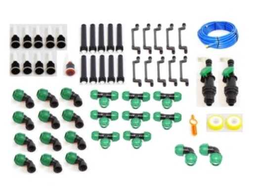

Ich habe nach Hunter und Bewässerung gesucht, da komme ich zu einer Homepage, die fertig konfigurierte Sets verkaufen.
Da passt ein Set genau zu meiner Planung.
Ist für einen L-Rasen.

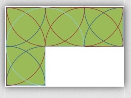

Bei 2 Wassersteckdosen wäre es wie folgt:
Grünes L-förmiges Muster aus vier Quadraten mit roten und blauen Kreislinien.
Vielfaches Bewässerungs-Set für Tropfbewässerung: Tropfer, Schlauch, Verbindungen, Dichtungen.

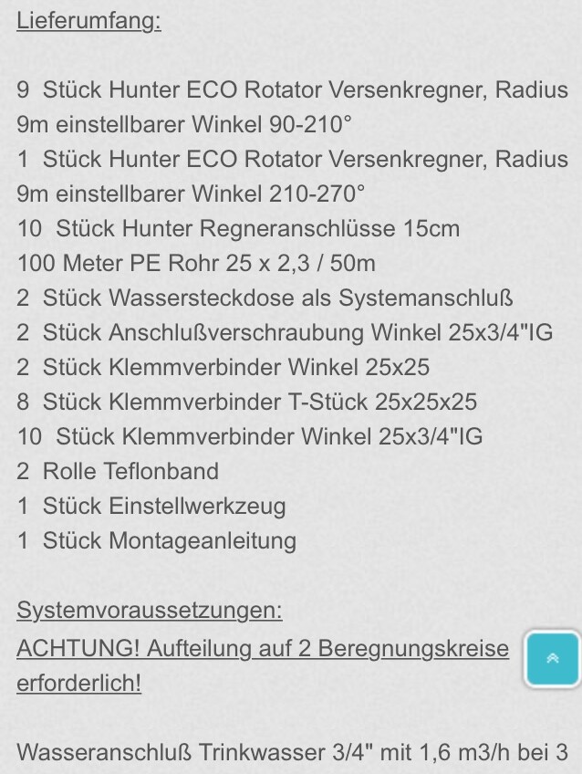

Lieferumfang einer Bewaesserungsanlage mit Regnern, Anschluessen, Befestigungen und Montagematerial

Das ist vermutlich von einem Shop. z.B. DVS-Beregnung.
Stelle es dir selbst passend zusammen. Die Steuerung und Verteilerbox fehlt auch in deinem Beispiel.
Also Gehäuse PRS40.
Regnerköpfe Rotator 2000 (vermutlich). Kann erst definiert werden wenn du das ganze in deinen Plan eingezeichnet hast.
Suche mal bei Google nach Hunter Rotator Datenblatt. Da siehst du die verschiedenen Köpfe und Durchflußmengen. Die PRS40 Gehäuse mindern den Druck immer auf 2,8bar so dass es immer konstant ist.

Bei deinem Beispiel steht dass auf zwei Kreise aufgeteilt werden muss
Kannst auch von Hand immer alles umstecken macht aber keinen Sinn.
Mit einem Regner hast du keine richtige Abdeckung und auch die Verteilung ist nicht homogen.
Theoretisch kannst auch eine Gießkanne nehmen. Oder einen Regner und alle halbe Stunde verschieben..
Die von mir genannten Rotatoren von Hunter (Vergleichbares gibt es auch von Rainbird) sind Wassersparend, homogene Abdeckung, windunempfindlich... Mit dem genannten Gehäuse PRS40 kannst du alle Köpfe kombinieren und hast immer den gleichen Niederschlag pro m2 egal mit welchem Kopf.
Eine automatische Bewässerung sollte ja wie der Name sagt "automatisch" sein. Daher mach es lieber gleich "richtig". Ob du 3 oder 6 Regner vergräbst macht keinen großen Unterschied.
