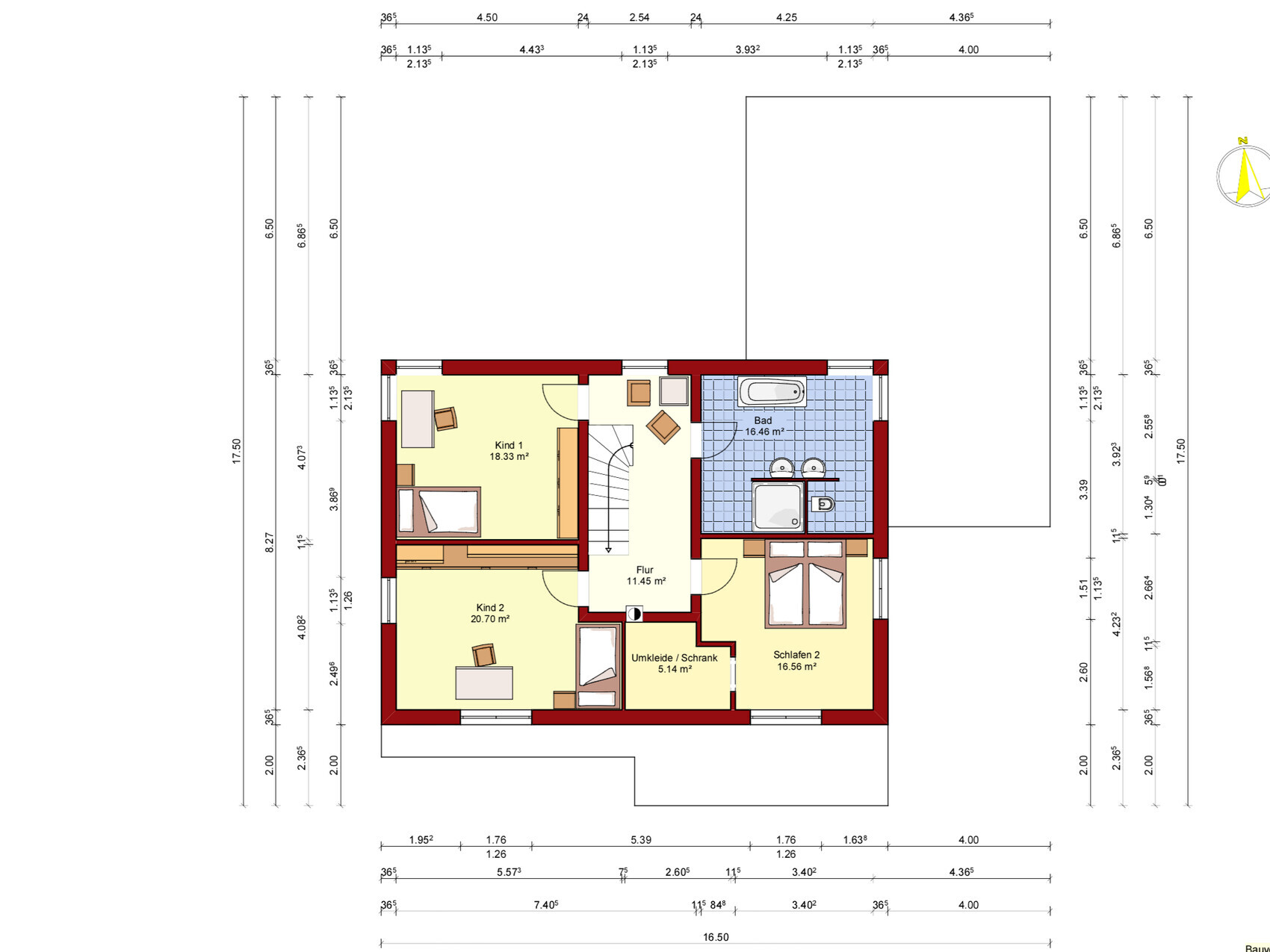

Nachdem ich hier nun eine ganze Weile still mitgelesen habe, möchte ich jetzt auch einmal um Anregungen bzw Kritik bitten. Im Grunde sind wir mit dem Grundriss schon recht zufrieden, die einzige Ecke, die mir noch ein Dorn im Auge ist, ist die große "tote" Fläche zwischen Wohn- und Essbereich, Richtung Terrasse. Hier geht viel Platz für "nichts" verloren, vielleicht hat noch jemand eine tolle Idee was man daraus machen bzw. wie man das ändern könnte oder generell noch Anmerkungen zu Dingen die wir nicht bedacht haben!?
Größe des Grundstücks: 834 qm
Größe Haus: ca 190 qm
Hang: nein
Randbebauung: Grenzbebauung mit Doppelgarage
Anzahl Stellplatz: 2 in Doppelgarage
Geschossigkeit: 2 Vollgeschosse ohne Keller
Dachform: Walmdach
Stilrichtung: Stadtvilla
2 Erwachsene + 2 Kinder werden einziehen
Schlafgäste pro Jahr: 2-4
offene Architektur
moderne Bauweise
offene Küche
Kamin
Fußbodenheizung
Treppe nicht direkt neben der Haustür
Im Alter wohnen auf der unteren Etage möglich (Büro = Schlafzimmer)
Gäste-WC mit Dusche
Von wem stammt die Planung: Architekt/DIY
favorisierte Haustechnik: KFW 55, Sole-Wärmepumpe/Photovoltaik, Fußbodenheizung, Lüftungsanlage

Grundriss des oberen Stockwerks eines Hauses mit zwei Kinderzimmern, Schlafzimmer und Bad

ypg, das ist ja interessant 🙂 ist bei euch die Anordnung Küche/Essen/Wohnen ebenfalls als C angeordnet? Und an welchen Ecken vermisst du mehr Platz?
Die großen Kinderzimmer brauche ich auch nicht unbedingt Die Kinderzimmer und das Schlafzimmer haben sich so ergeben weil wir die Fenster OG und EG übereinander gesetzt haben damit es fürs Auge gefälliger ist. Das war vielleicht nicht die beste Idee, aber daher stelle ich den Grundriss hier ja zur Diskussion. 😉
Für die Aufteilung im Bad gibt es verschiedene Varianten, hier ist nicht der letzte Stand drin, aber eine L-Variante ist auch dabei und macht auch mehr Sinn um nicht so viel Spritzwasser von der Dusche zu haben!
Über die Eingangs-/Haustür-Situation müssen wir uns in der Tat nochmal Gedanken machen, das hatten wir noch nicht auf dem Schirm 😕
Mich stört leider immer noch der viele ungenutzte Raum im EG 🙁 wie sieht das denn bei euch aus bzw wieviel qm habt ihr?

@ypg meinte glaube ich, da hätte noch mehr weg gekonnt, nicht das ihr etwas fehlt. So würde ich das zumindest verstehen.
