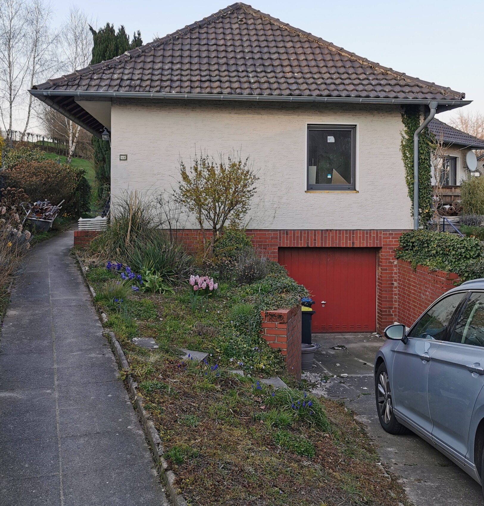

Also... Wir haben einen Altbau von 1960 gekauft, Vollunterkellert. In diesem Keller ist eine Garage integriert diese ist allerdings zu schmal und zu niedrig und die Abfahrt ganz schön steil. Deshalb würden wir gerne die Garage zumauern, abdichten und das Loch zuschütten und pflastern.

Zur Info Info: als Abdichtung dachte ich an Bitumen-Dickbeschichtung + 20er bis 60er xps (Stärke noch nicht sicher) als "Mini-Dämmung" und zum Schutz der Dickbeschichtung
Das sind meine Probleme:
1. Wie sieht der Wandaufbau aus?
Die Kellerwand ist aus Kalksandstein+Klinker
Ich dachte Kalksandstein so dick wie sonst der Rest der Wand INKL. Klinker, dann KMB dann XPS oder muss ich erst dem Kalksandstein verputzen oder gar verklinkern wie der Rest der Wand?
2. Zu Nr. 5: Gibt's Vorschriften an die Größe des Fensters (NRW)? Wenn ja, auch für den Lichtschacht?
3. Von der neun OK-Pflaster gibt es dank Hanglage einen Höhenunterschied von max. 90cm zur angrenzenden Gartenfläche zu überwinden, ich dachte hier an tiefe (30-40cm) Bordsteine, dahinter noch 30-40cm gerades Beet und dann auf ca. 160cm eine leichte Böschung. Ist das ausreichend?

bauenmk202005.03.21 13:49zu Punkt 3 wäre eine Skizze mit der vorhandenen Geländehöhe sowie der geplanten Abgrabung / Abböschung interessant.
Du möchtest rundherum den Keller freilegen und am Fußpunkt der Fundamente eine Drainage legen. Diese dann wieder eingraben und verdichten. Dann Garage zumauern inkl. Lichtschacht. Rundherumg abdichten. Dann Einfahrt alte Garage lageweise verfüllen / verdichten inkl. Lichthof freilassen.
Wie tief liegt denn der Keller und wieviel Erde wirst du ans "Tageslicht" holen (qm3)? Kannst du das auf dem Grundstück noch lagern?
Zur Ausführung kann ich nichts sagen, aber für mich hört sich dies nach einer größeren Aktion an für "DIY".

Brauchst Du den Platz der Auffahrt?
Ich würde das Garagentor zumauern und dort ein schönes Fenster einbauen. Pflasterung der „Auffahrt“ teilweise herausnehmen und die Lücken bepflanzen. Einen besseren Nutzen, ggf in Wohnraumqualität und mit Fluchtwegschaffung kannst Du mit dem Garagenraum kaum erreichen.

Leo-renov05.03.21 14:39Okay, anbei schon mal ein Foto von der Auffahrt.
@bauenmk2020 Das Gebäude steh in leichter Hanglage, so dass ich für die Drainage und das Abdichten, nur ca 25m Gebäudelänge aufbuddeln muss. Das Grundstück ist groß genug für das Material.
Eine Skizze für den Übergang von Einfahrt zu Garten versuche ich im Laufe des Tages nachzureichen.
@ypg die Fläche brauchen wir leider größtenteils als Stellplatz inwieweit sich da noch ein Beet realisieren lässt müssen wir mal schauen.
