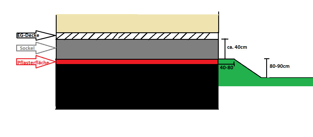

Entschuldigt, ich habe es gestern nicht mehr geschafft die Skizze nachzureichen, hier mal mit Paint grob Skizziert wie es im Vertikalschnitt aussehen soll am Ende.
Querschnitt einer Terrasse mit Pflasterfläche neben dem Gebäude, Sockel und EG-Decke sichtbar

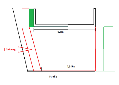

Die Breite an der Hauswand sind vom Gehweg aus ca. 7 m.
Vorne an der Straße sind es zwischen Gehweg und Kante zum Garten ca 4-5 m. Also ziemlich schmal für zwei Autos. Den Platz Hintereinander werden wir wohl brauchen.
Grundstücksplan mit Straße, Gehweg und Zufahrt
Was man machen könnte wäre ein Beet zwischen Parkfläche und Gehweg.

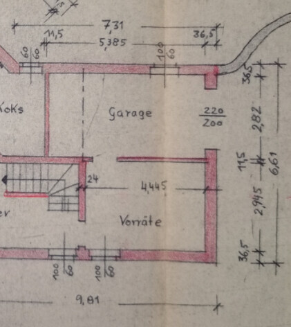

Aber zu dem zu entstehenden Kellerraum, eigentlich würde es mir sogar gut passen wenn wir da komplett auf ein Fenster verzichten würden, da ich da gerne ein kleines Heimkino einrichten würde, und diese Wand würde sich super als Projektionsfläche anbieten. Ich wollte da eigentlich nur ein Fenster rein haben um so bisschen die Last von der Wand zu mindern. Als Lüftung oder Lichteinlass könnte ich das vorhandene Fenster erneuern und mit einem Lichtschacht versehen. Also ein Bunker wird es schon nicht.
Anbei nochmal ein Auszug aus der Bauakte:
Grundrissplan eines Hauses mit Garage und Vorratsraum, sichtbare Wände und Maße.
