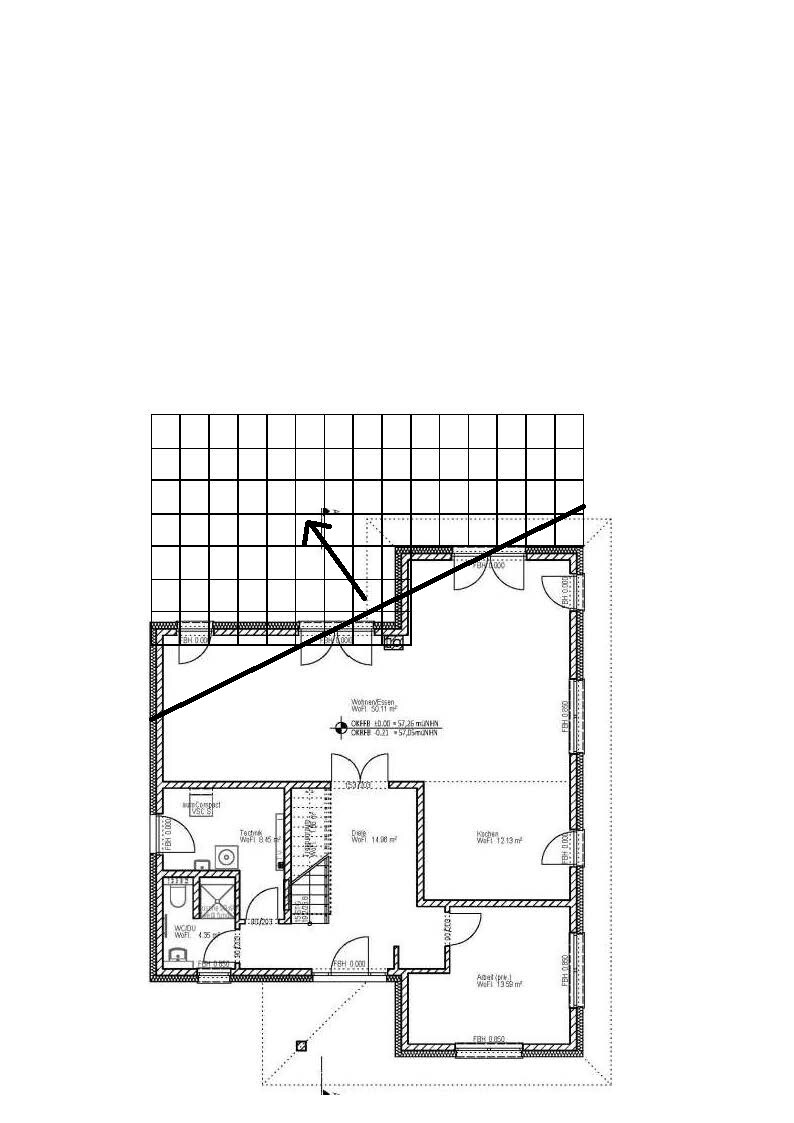

icandoit schrieb:
oder eine gedachte Linie von Achse Doppelfenster links zu Achse Doppelfenster rechts. Von dieser Achse das Gefaelle nach links oben und Steigung nach rechts unten.
Vielleicht kannst du das auch in die Grafik einfügen? Ich würde so interpretieren
Grundriss eines Hauses im Erdgeschoss: Wohnbereiche, Küche, Bad, Treppe, Türen.
knock88
15.01.21 19:36
Etwa so?
Grundriss eines Gebäudes mit Zimmern, Türen, Treppe und einer diagonalen Linie

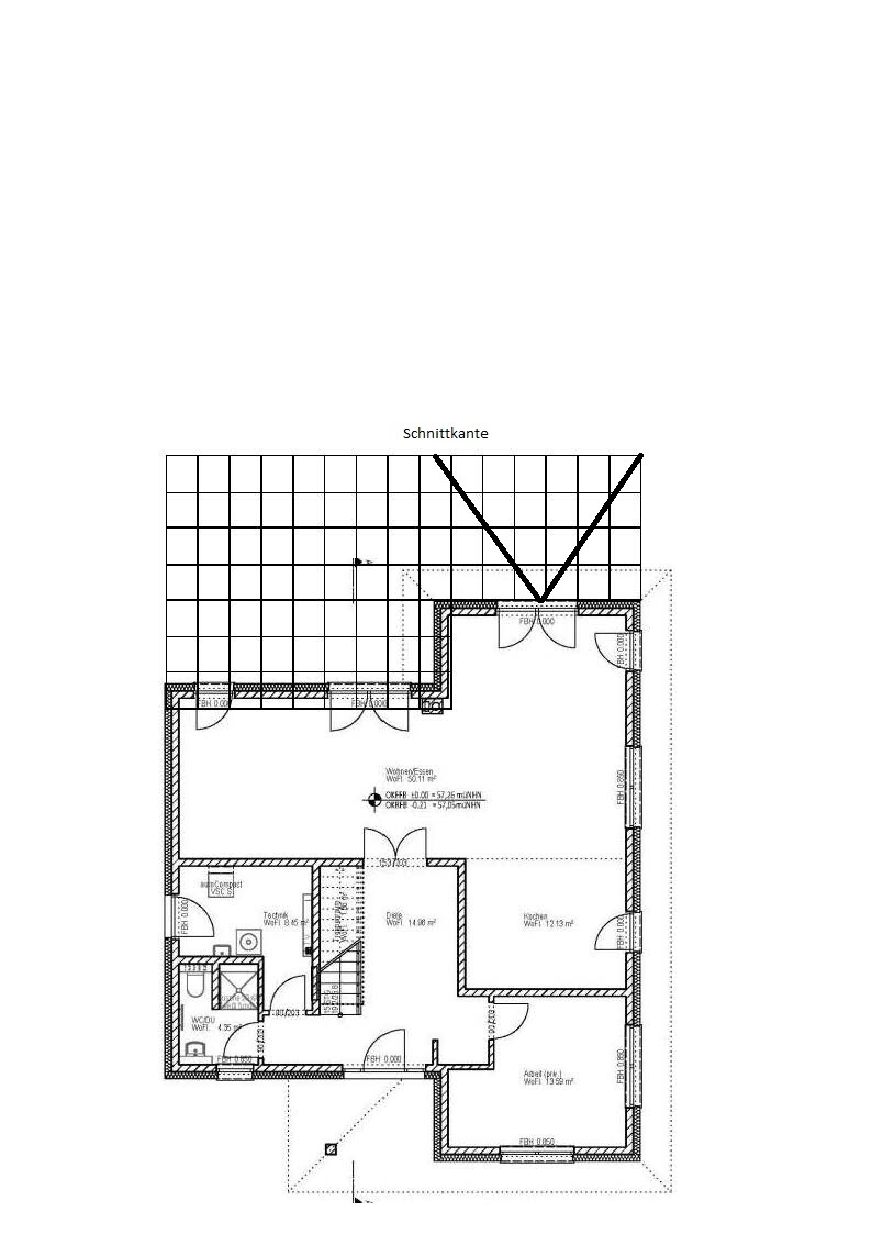

icandoit
16.01.21 09:16
Vergiss die erste Variante kein Mensch will die Schnittkante mitten auf der Terrasse.
Die Zweite Variante ist eher das was besser ausschaut. Nachteil, die schmale Tür haette eine kleine Stufe.
Wie willst Du denn die Terrasse ueberdachen?
nordanney schrieb:
Oder eine Holzterrasse ohne Gefälle. Finde ich eh schöner 😉
Das will doch der TE nicht.

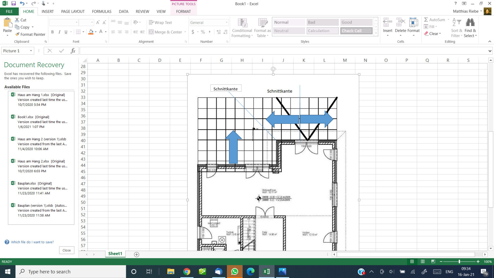

icandoit
16.01.21 09:40
Hier noch die Variante 1
Excel-Screenshot mit Grundrissplan: schwarze Wände, Türen; blaue Pfeile zeigen Schnitte.
knock88
16.01.21 11:39
icandoit schrieb:
Kann ich leider nicht öffnen
