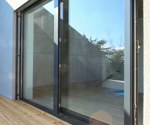

Es gibt Hebeschiebetür und Parallel-Schiebe-Kipp-Türen (PSK)
Hebeschiebetür:
Der Flügel der Terrassentür wird durch die Drehung des Griffs angehoben. Dies hebt ihn aus seiner Dichtposition, wodurch sich der Flügel auf seinen Laufrollen oder einem Laufwagen leicht verschieben lässt. Je nach Konstruktion der Hebeschiebetür kann der Flügel auch an jeder beliebigen Stelle wieder arretiert werden. Dazu wird einfach der Griff gedreht und der Flügel auf seiner Position abgesenkt. Beim Absenken drückt die Tür sich wieder in ihr Dichtungsbett.
Im Prinzip funktioniert die Hebeschiebetür hervorragend. Doch wenn sie altert, kommen die Mängel hervor. Die Schienen müssen stets absolut sauber gehalten werden und der Griff muss mit einer guten Schmierung leichtgängig gehalten werden.
PSK:
Der große Flügel der Terrassentür lässt sich leicht vor das feststehende Seitenteil schieben. Dabei sind können Probleme vorprogrammiert sein, wenn die Laufschiene nicht stets sauber gehalten wird, da viele Türen diese Schiene auf der Außenseite haben; Schmutz und Laub können hinein fallen. Die Konstruktion der Tür macht es notwendig, dass jeweils mindestens zwei Elemente eingebaut werden. Dabei ist das zweite Element feststehend. Dies ist erforderlich, damit der bewegliche Flügel dort vor das Element geschoben werden kann. Das bewegliche Element lässt sich leicht zum Lüften kippen. Je größer dieses Element allerdings ist, desto stärker wird der Rahmen dabei belastet.
Dadurch das die PSK gerade nicht auf Laufrollen montiert werden, ist sie weniger anfällig, durch häufigen Gebrauch.
Es ist häufig zu lesen - insbesondere in den Werbebroschüren - daß Hebeschiebetür die bessere Variante seien, da weniger anfällig, weniger dies & das. Aus der Praxis weiß ich, daß es gerade nicht so ist, viele Hebeschiebetür gerade die Gewährleistungszeit überstehen und dann erste Probleme mit den Laufrollen auftreten (was selbst für mich als Laien nachvollziehbar ist, denn die Fensterelemente wiegen ja einiges). Unsere Bauunternehmer sind deshalb dazu übergangen, wenn unsere Kunden eine Schiebetüre wünschen, auf die Anfälligkeit der Laufrollen hinzuweisen, gerade nicht das "Werbegedöns" zu wiederholen, sondern wertfrei zu beraten.
Ob die PSK jetzt teurer oder preiswerter als die Hebeschiebetür ist, hängt im Wesentlichen von der Kalkulation des jeweiligen Anbieters ab.

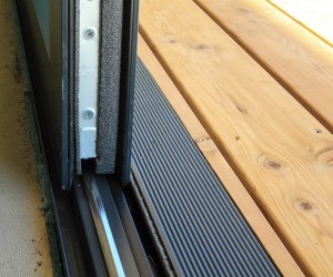

Türschwelle mit Dichtung am Eingang neben Holzterrassendielen
Große Glasschiebetür öffnet auf eine Holzterrasse mit Außenbereich.

Müssen wir jetzt die 5cm (außen) einhalten oder welche Lösungen gibt es denn für einen Schwellenlosen Austritt auf die Terrasse?
nordanney
Nun ja, müssen musst Du nichts. Ist halt Deine Entscheidung, was Du den Gartenlandschaftsbauer machen lässt.
Hab vorhin mal bei uns aus dem Fenster nach hinten geschaut. Wieder zwei (bereits bewohnte) Häuser, die gerade Ihre Terrasse (Pflaster) gemacht bekommen. Auch dort wieder ein schwellenloser Austritt. Es sieht auch nicht so aus, als ob eine Aco Rinne o.ä. verbaut wird.
