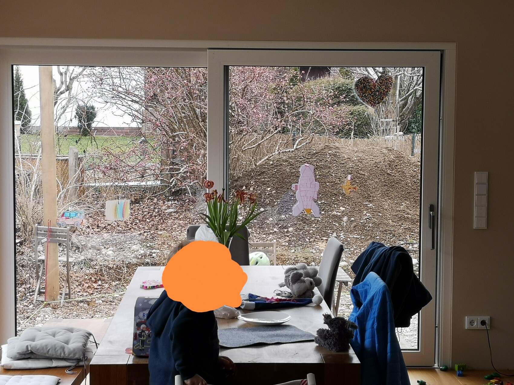

Und vorn dann mit Siemens-Lufthaken?
Ich kann den TE verstehen, es sieht auf dem Grundstücksgrundriss so aus, als würde es stören. Kann aber aus eigener Erfahrung sagen, dass es bei schlanken Pfosten gar kein Problem darstellt.
Da es bei uns die Senkrechtmarkise nur 4m breit gab, mussten unsere Pfosten der 6m Terrassenüberdachung links und rechts jeweils 1m eingedrückt werden.
Einer steht damit auch im Sichtfeld der Terrassentür.

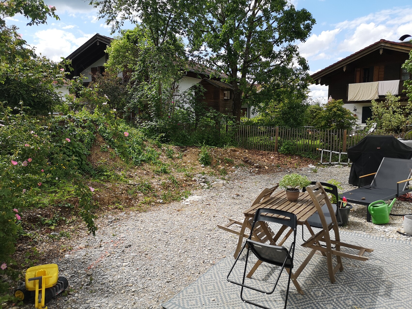

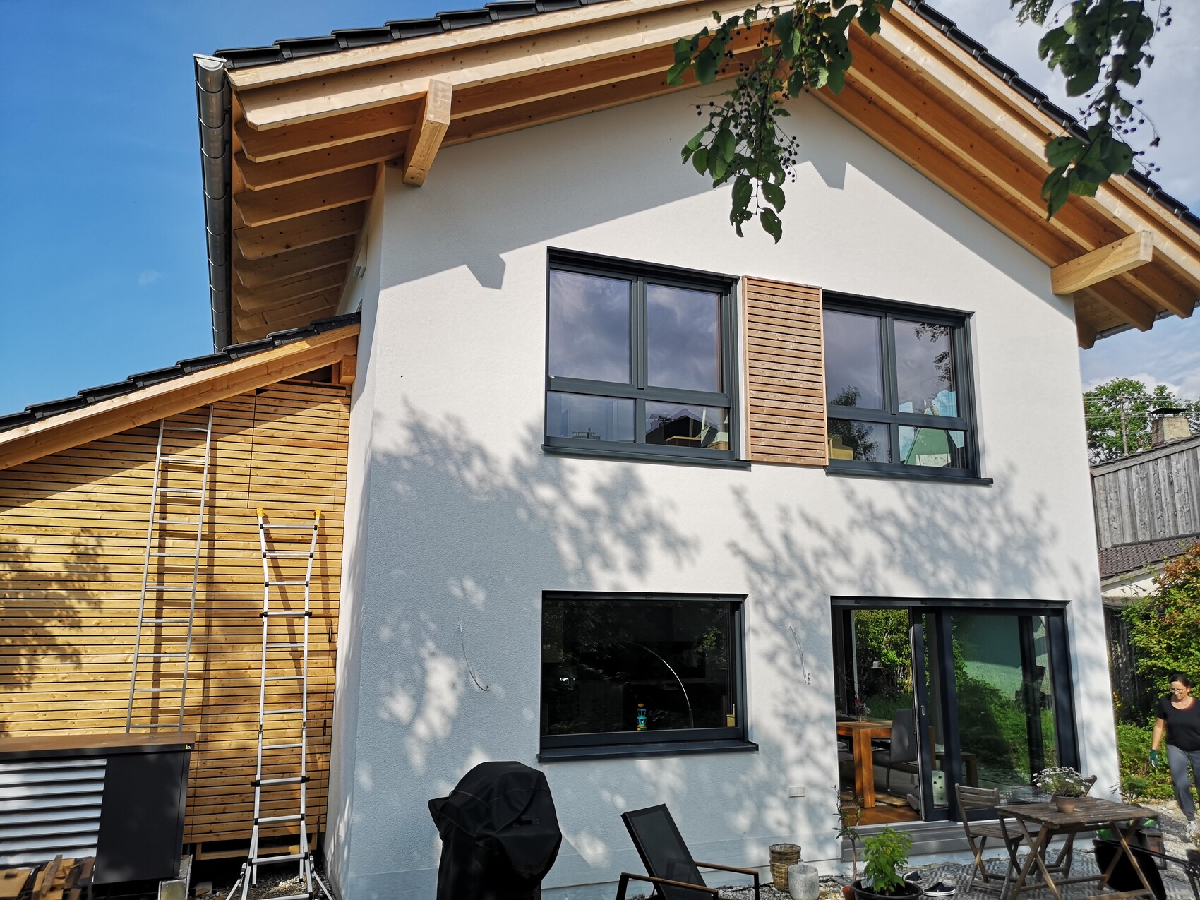

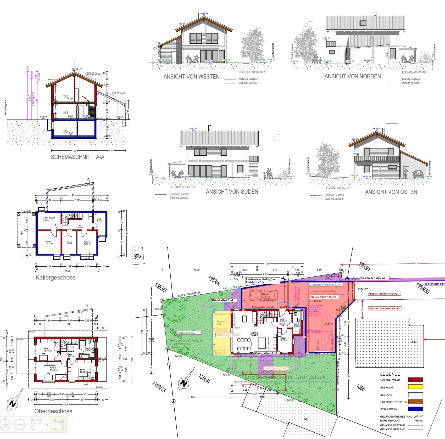

chriscryzl 09.04.2025 12:47
Wir haben tatsächlich versucht die Position des Pfostens mit einem Brett zu visualisieren. Ich hab da mal Ein Foto von Innen und Außenansicht angehängt. Ich hab auch mal den ganzen Eingabeplan angehängt. Da sieht man sogar in der Draufsicht auf die Westseite den Pfosten mit den exakt 3m Abstand zur Grenze. Aber der kommt halt mitten in der Schiebetür zum Stehen und ist damit im direkten Sichtfeld von Innen in den Garten. Und das ist das was uns Kopfzerbrechen macht.

chriscryzl 09.04.2025 12:53
Ach ja und wie man auf den Bildern sieht ist die Terrasse noch nicht gebaut. Soll aber eine ebenerdige Terrasse mit Holzdielen werden. Boden ist schon für 4m Breite verdichtet. D.h. Es kommt noch eine Feinplanie oben drauf und dann Beton Steine, Stelzlager und eine Aluminium Unterkonstruktion. Das ganze über die gesamte Hausbreite und geplant 3,5 m tief.

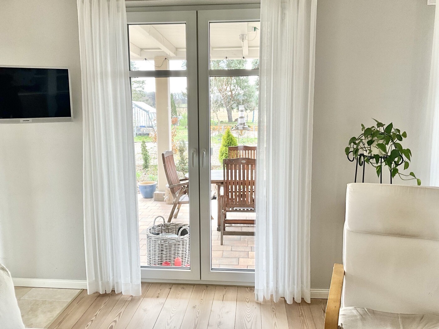

Steffi33 09.04.2025 13:20
Unsere Erfahrung: Wir schauen aus unseren drei Fenstern zur Terrasse auf vier solcher Beton-Säulen. Das hat uns noch nie gestört. PS: Wir haben auch keine transparente Überdachung.. (Tiefe 4m)… bis heute nicht bereut!
