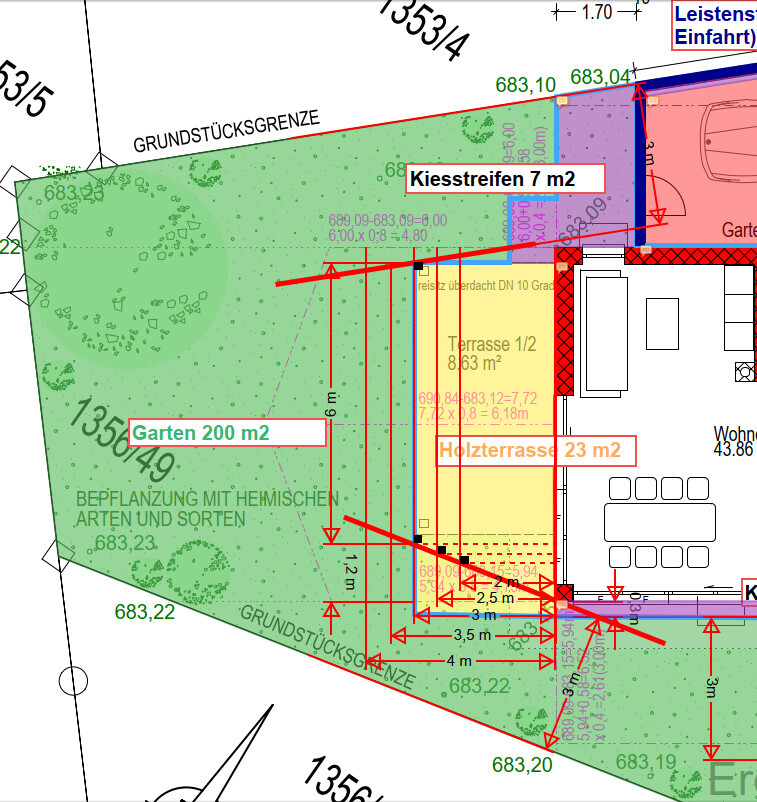

Servus zusammen,
wir stehen gerade vor einem kleinen Problem und hatten gehofft, dass wir mit Eurer Hilfe ein paar Denkanstösse und Ideen bekommen könnten.
Unsere Situation ist die folgende:
- Unser Haus steht bereits und wir widmen uns jetzt dem Außenbereich.
- Wir haben ein trapezförmiges Grundstück
- Wir wollten ein Terrassendach in 7m Breite bauen, haben dann aber festgestellt, dass wir auch für das Terrassendach die Abstandsflächen einhalten müssen.
- Das heißt laut BayBO müsste ein Terrassendach mindestens 3m von jeder Nachbarsgrenze Abstand aufweisen (ich habe versucht das in dem Screenshot darzustellen)
Unsere Frage lautet jetzt was würdet ihr in der Situation machen, um eine vernünftige Beschattung und evtl. auch Wetterschutz für die Terrasse zu erreichen?
Leider hat die Nachbarin schon ein Abstandsflächenübernahme abgelehnt.
Wir freuen uns über alle Ideen auch gerne die, die Out-of-the-box gedacht sind!
Viele Grüße
Christian

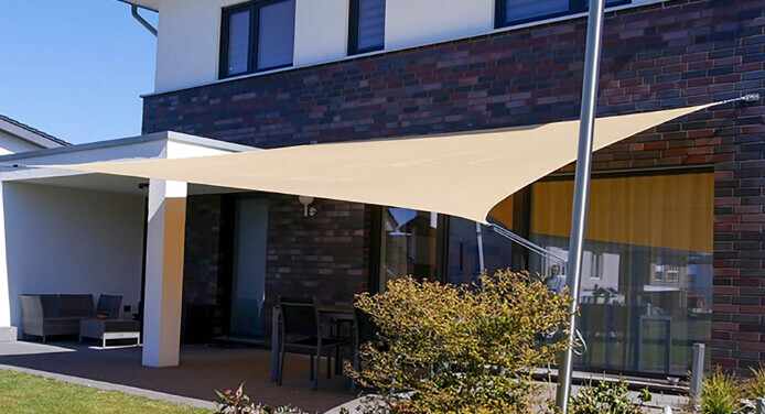

- Sonnenschirme
- Sonnensegel (fliegende Bauten, daher gar kein Abstand zur Grenze nötig)

chriscryzl
01.04.25 19:51
Gute Idee. Warum habt ihr diese Variante gewählt und nicht das Dach oder das Segel durchgängig gemacht?
nordanney
01.04.25 19:55
Ist nur ein Beispiel. Habe aktuell „nur“ einen großen Schirm geplant. Hatte aber schon mal so ein Sonnensegel in einen der vorherigen Häuser.
Alternative wäre auch noch ein 3x3m Aluminium Pavillon mit Doppelstegplatten. Hatten wir auch schon mal

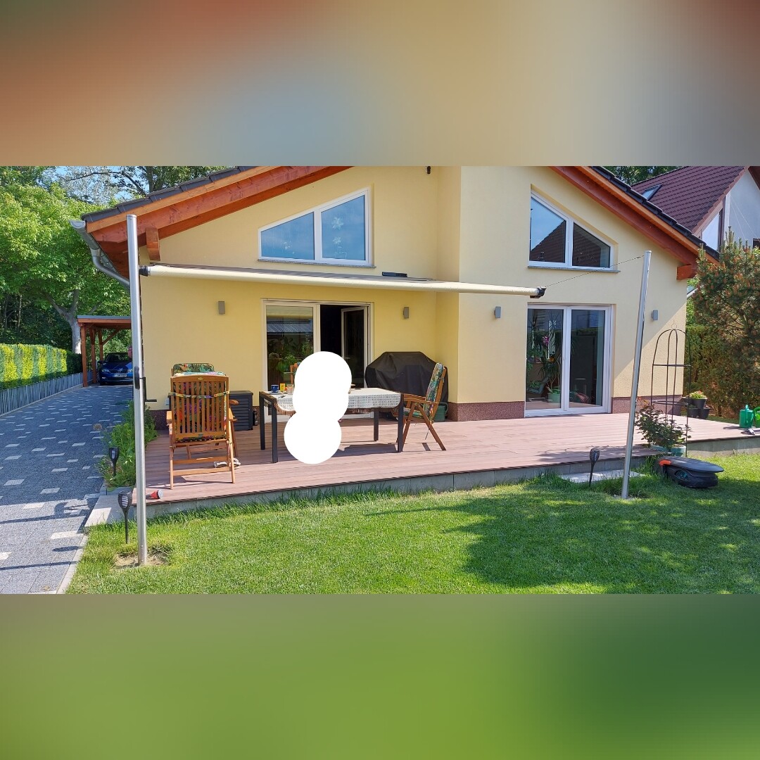

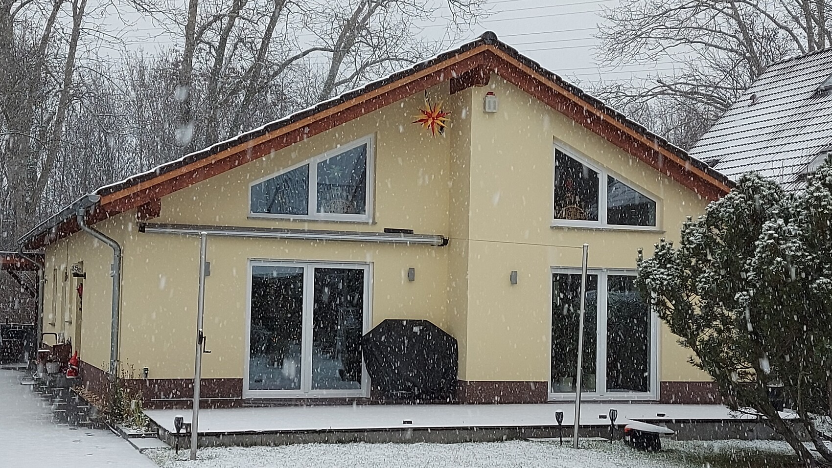

Nida35a01.04.25 20:38
wir haben ein elektrisches Sonnensegel, das hat sich bewährt und wird nur nach Bedarf ausgefahren
