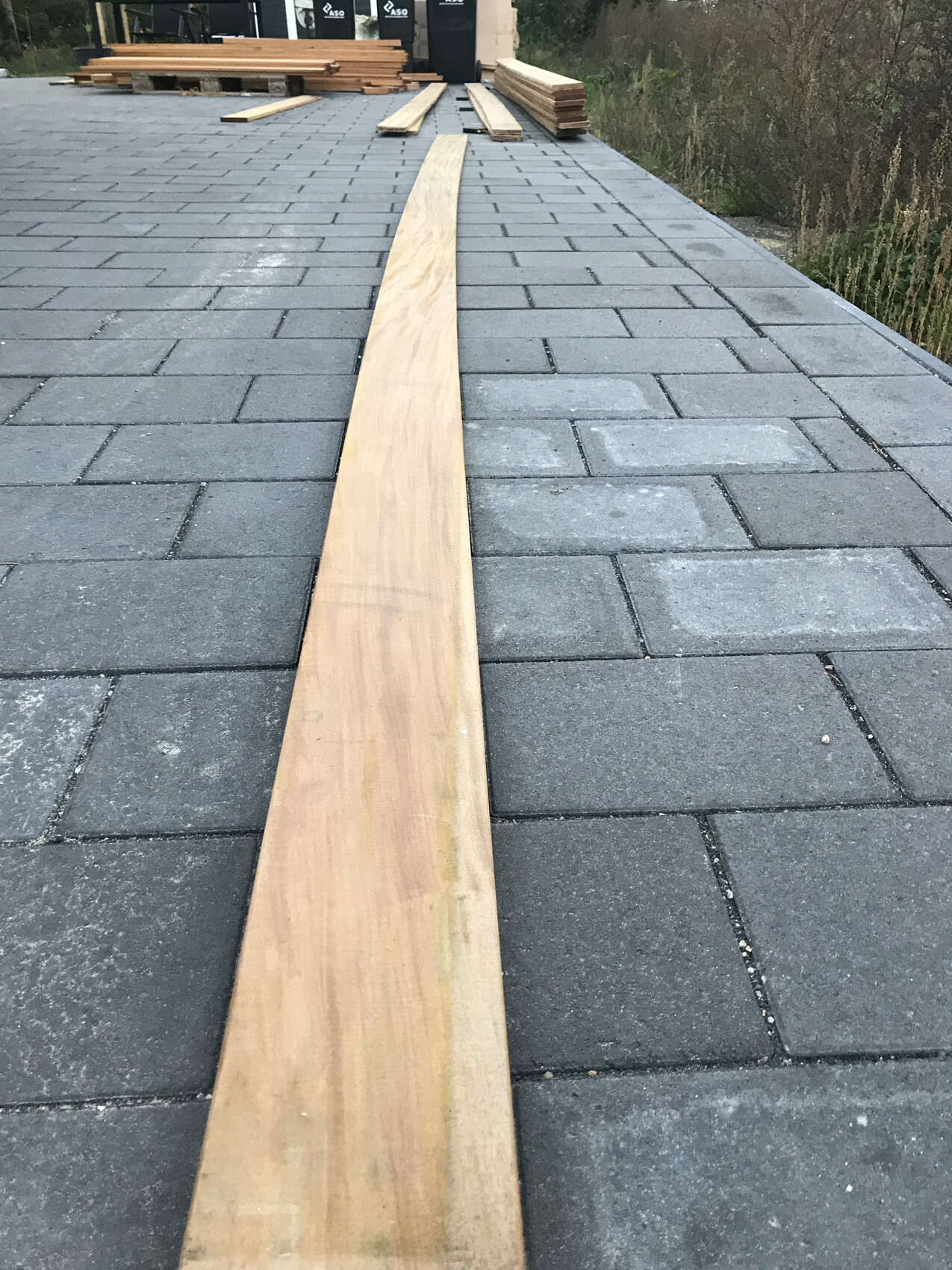

AndreasPlü schrieb:
Würdet ihr das machen oder ist sowas Standard?
Irgendwo in den Lieferbedingungen oder so müsste auch was zu verzogenen Dielen stehen. Das ist nicht immer ein Grund zur Bemängelung, sondern muss bis zu einem gewissen Grad akzeptiert werden, weil Holz nun mal ein Naturprodukt ist. Je nach Klassifizierung und Händler ist das anders. Verarbeiten lassen die sich, aber wie beschrieben auch gut, nur dauert es etwas länger. Und bei 2 von 29 ist das ja noch sehr überschaubar.
ares83
28.03.19 19:42
@dertill hat es schon sehr gut beschrieben wie man damit gut umgeht. Die Abstandshalter machen die Sachen einfacher und dauerhafter.
So sahen unsere Dielen aus:
Lange Holzlatte liegt mittig auf grauen Pflastersteinen; Bauholzstapel im Hintergrund.
Mit den erwähnten Mitteln ließen die sich gut bändigen.

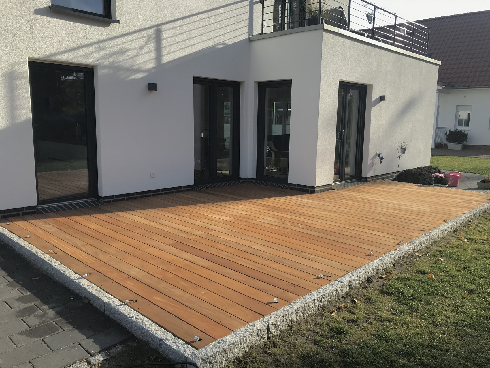

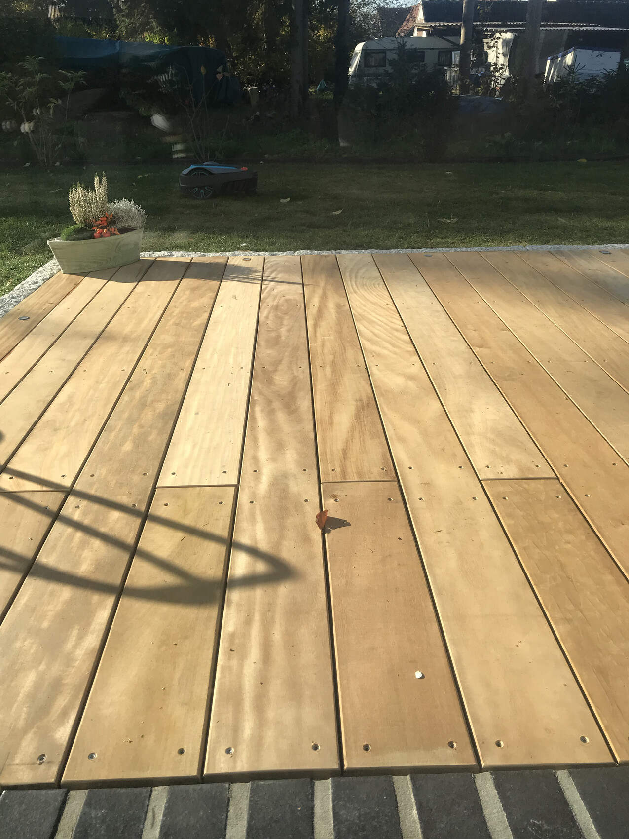

Holzdeck aus Brettern im Garten, Schatten, links Pflanzkübel mit Blumen, Gras dahinter.
Moderne weiße Fassade mit großer Holzterrasse und Glas-Schiebetüren
Am Ende kam trotzdem ne Terrasse raus über die man sich jedes Mal freut wenn man sie sieht.

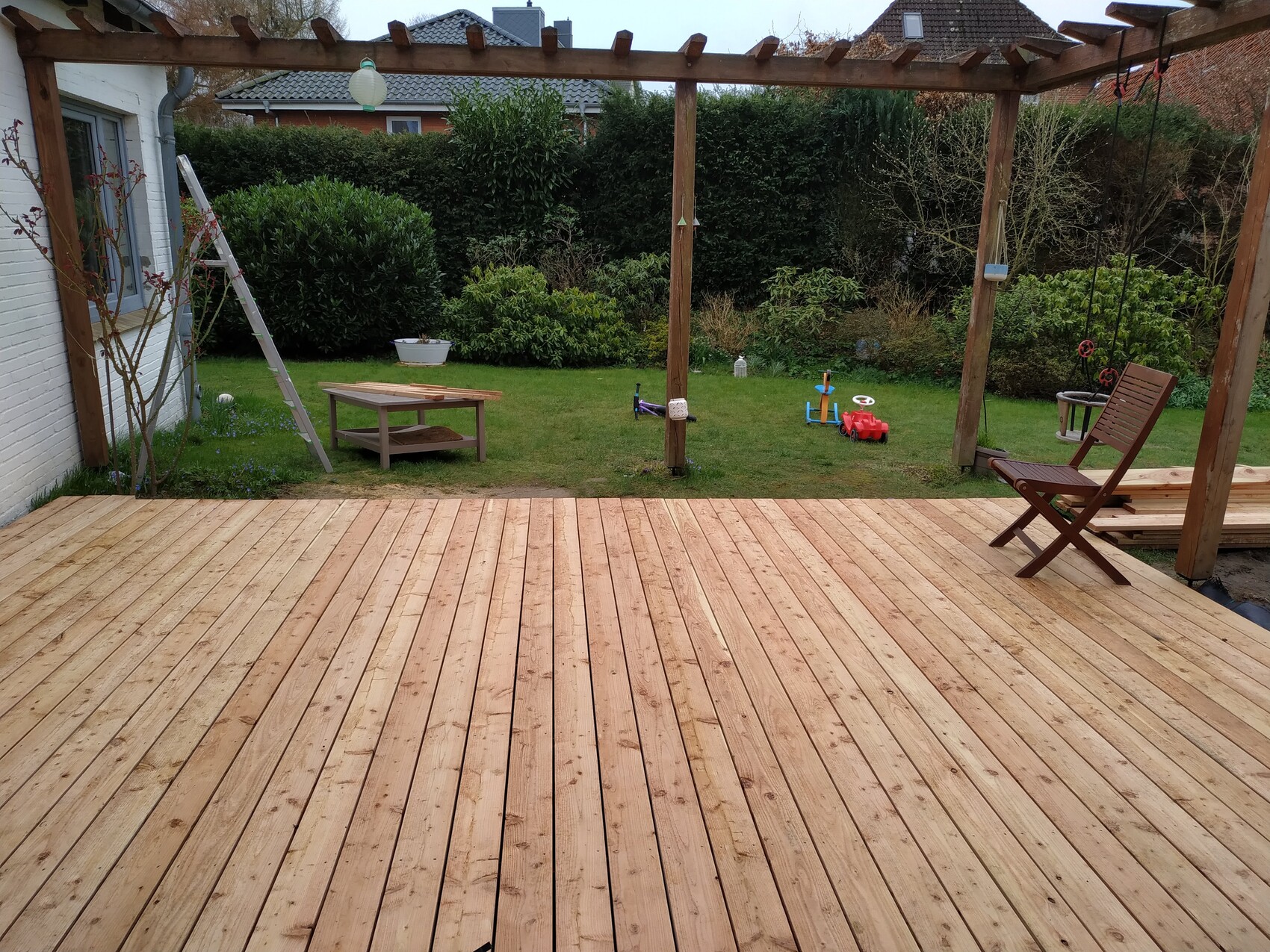

Welche Dielen hast Du bei Dir jetzt verlegt? Thermo, Lärche,..? Zufrieden mit der Entscheidung?
dertill
01.04.19 08:13
Ich habe erst zu Thermo-Kiefer oder Thermo-Esche tendiert, mich dann aber aus mehreren Gründen für klassisch Lärche entschieden.
Die Terrasse ist ca. 34 m² groß. Da spielt der Preis für das Holz auch eine Reihe und alle Alternativen wären mindestens doppelt so teuer gewesen. Ich habe 28/120 mm Dielen ohne Profil, also glatt, verlegt. Im Moment bin ich super zufrieden. Wie lange das so bleibt, wird sich zeigen. Die wichtigsten Vorgaben für konstruktiven Holzschutz habe ich beachtet, daher mache ich mir um die generelle Langzeit-Stabilität nicht so viele Gedanken. Was das Splittern/Schiefern angeht, werden wir sehen. Die Verarbeitung von Lärche ist natürlich auch einfacher, als mit Harthölzern und da es meine erste eigene Terrasse ist, wollte ich mir das nicht noch unnötig schwer machen und dann mit besonders teurem Holz nicht zurecht kommen.
Hier die Terrasse. Bild aus Februar, da war sie noch nicht fertig. Rechts sieht man den Holzstapel. Wurde nach Rechts noch auf 2m Dielendlänge, statt wie hier 4m, für ca. 6,5m weitergeführt. (Die Pergola hat noch der Vorbesitzer errichtet).
Danke für die Rückmeldung und die Infos!
Die Verschraubung von oben fällt bei der Maserung ja gar nicht auf. Hatte es unsichtbar geplant, aber bin mir jetzt nicht mehr sicher, ob es den Aufwand wert ist.
Wir tendieren auch sehr stark zu Lärche oder Douglasie. Die Thermo-Kiefer-Muster und Holz-/Kunststoffmaterial-Muster die ich da hatte hatten waren leider nicht überzeugend.
