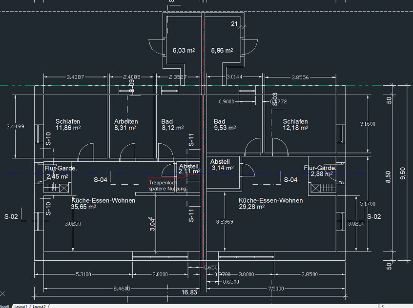

Hättest Du zu diesem externen Technikbau ein paar Infos. Das ist gerade eine Überlegung von uns, um eine kleine Gebäudeerweiterung zu vermeiden. Welche Mindestvoraussetzungen muss so ein Raum haben haben i.S. Frost, Nähe zum Haus etc.
Im DG hätten wir ca. 150cm Höhe plus Einschubtreppe, da hör ich den Handwerker jetzt schon brummen. bzw. es geht erst gar nicht.
knalltüte
07.07.20 09:56
Hi,
unserer Technikraum grenzt (nun doch) direkt ans Haus
(die erste Planung ging noch mit 1.5m Abstand zum Haus aus).
Die Wand wird natürlich gedämmt, jedoch deutlich weniger als Rest
des Hauses. Die Wandstärke beträgt insgesamt 21cm. Die Ausführung
erfolgt als Holzständerbau mit Mineralwolldämmung und Putz
(Die Nordwand wird verklinkert da diese an einen Geh- bzw. Radweg grenzt)
Ich glaube Vorschrift für Wasser und Stromanschlüsse sind "frostfrei"
Das ginge wohl zur Not auch etwas einfacher.
