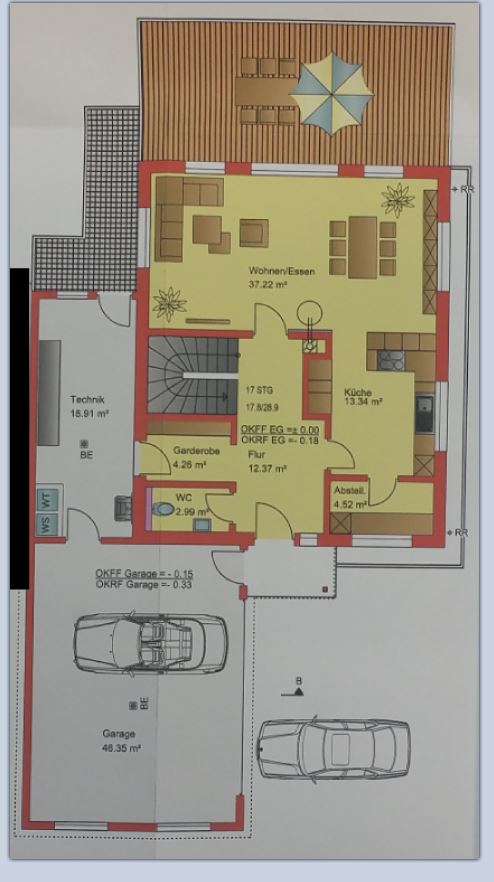

Welche Ideen würden Sie den vorschlagen , wenn die Luft Wärme Pumpe im Technik Raum in der Ecke geplant ist, aber eine Wand direkt an der Garagen Wand vom Nachbar anliegt ..
Den Planer fragen, ob er bei der Planung besoffen war, wäre ein Anfang.
Nach oben oder in eine der anderen Himmelsrichtungen gehen.

Nun sind wir die Heizung am planen.
Was macht eigentlich der Planer, bzw. deine Baufirma / GU/ Hausanbieter?
Etabliert hat sich über Eck.
Es geht aber auf einer Seite (je nach Hersteller); allerdings dann nicht übereinander, sondern nebeneinander (eventuell noch mit nem "Trennmäurchen" zwischen den beiden).
Am besten mal beim Hersteller deiner zukünftigen Luft-Wasser-Wärmepumpe nachfragen
TK1804
Hallo ,
mit ihm bin auch auch gerade am sprechen. Dadurch dass an beiden Grenzen immer eine Hauswand vom Nachbar ist, bleibt wahrscheinlich nur die Version über das Dach ...
TK1804
Anbei der Grundriss.
Rechts neben dem Technikraum (schwarz gekennzeichnet) ist die Hauswand vom Nachbar eingezeichnet...
