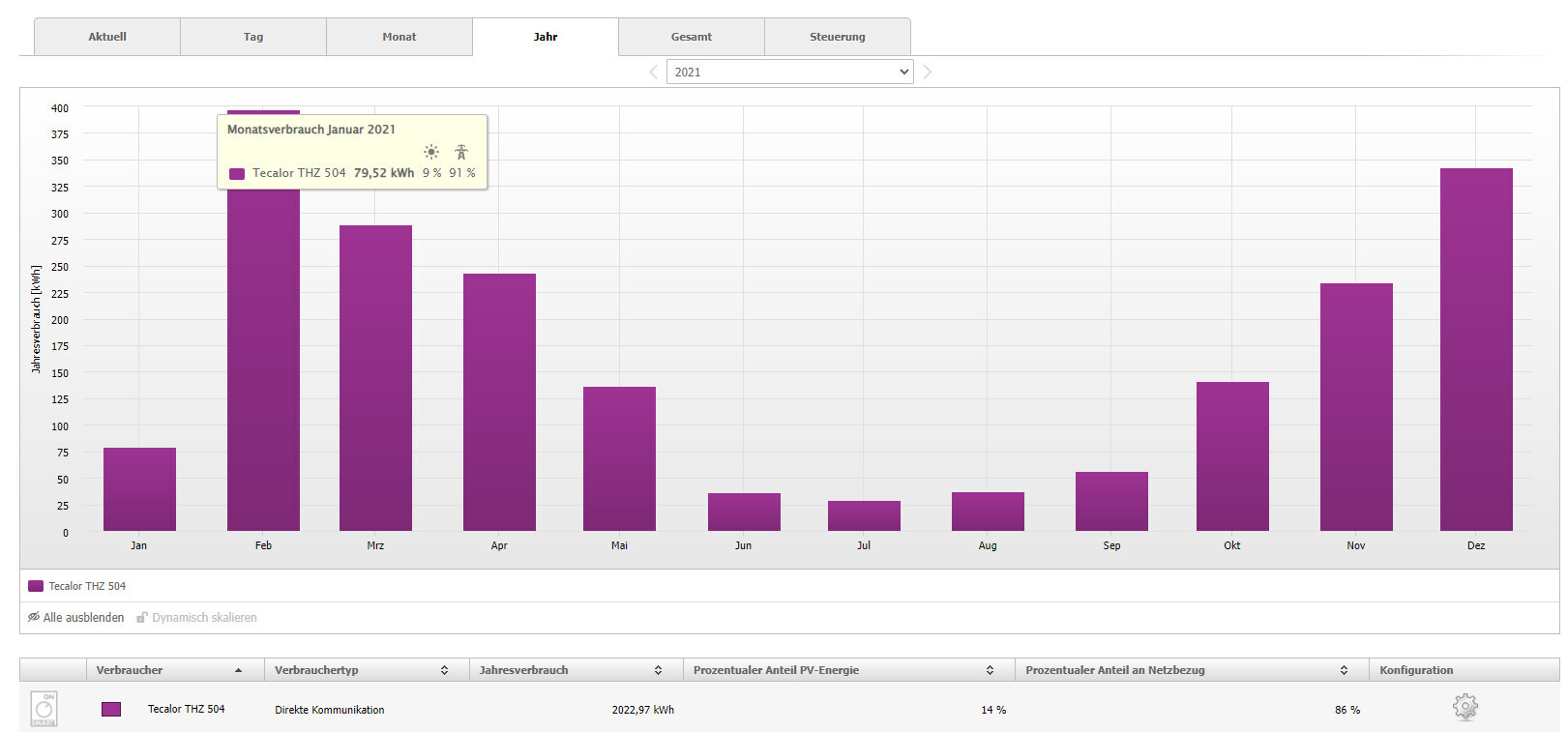

2350 ist jetzt nur der Verbrauch der Wärmepumpe oder der restliche Verbrauch nach dem Photovoltaik Strom? Was war der Verbrauch insgesamt? Was hat die Wärmepumpe Anlage in der Summe gekostet (und auch die Photovoltaik)? Würde mich wirklich interessieren…
kati1337
01.01.22 23:31
2350 war nur der Verbrauch der Wärmepumpe. Gesamtverbrauch, sowohl Photovoltaik als auch Netzbezug. Ich häng' dir mal nen Screenshot an. Januar ist nicht komplett drauf, da musst du dir noch 300 oder so dazudenken. Für Heizen und Brauchwasser. Sommermonate sind nur Brauchwasser, da war die Heizung im Sommermodus (aus).
Photovoltaik Strom haben wir über's Jahr gesamt 14% genutzt, wir haben nur 4,55kwp. In den Wintermonaten eher 6-10, je nach Wetter.
Die Wärmepumpe hat von der Baufirma ausgewiesen etwa 29.500€, Wärmeerzeuger selbst 22600 etwa. allerdings haben wir schlüsselfertig mit GU gebaut. Weiß nicht ob das eine Rolle spielt.
Die Photovoltaik waren 9200 Brutto, aber nimm das nicht als Referenz, die haben wir viel zu teuer bezahlt.
Monatliche Stromverbräuche 2021 in kWh für Tecalor THZ 504 (Jan–Dez), Balkendiagramm
kurze Frage in die Runde: wie lest ihr Eure THZ 504 aus bzw. Erzeugt die tollen Diagramme? Über ISG?
Mein Diagramm war über die Weboberfläche vom SMA-Tool (Sunny Home Manager / Sunny Portal).
Aus Interesse würde ich mich freuen, wenn du diese Übersicht aus dem Portal SMA auch von den Jahren seit Inbetriebnahme einstellst. Wie hoch war jeweils der Photovoltaik-Anteil?
Wie du an der Grafik siehst war das im Grunde das Jahr der Inbetriebnahme. Deswegen fehlt ein Teil vom Januar, weil wir das System erst am 20. Januar installiert bekamen. Ich habe auf spätere Daten leider keinen Zugriff mehr da wir die Immobilie wegen Umzugs verkauft haben.
Edit: Allgemein hatten wir insgesamt deutlich mehr Verwendung für unseren Photovoltaik-Strom als erwartet. Wir hatten oft eine Eigenverbrauchsquote zwischen 55-65%. Das war aber nicht nur die Wärmepumpe sondern auch Haushaltsstrom.
