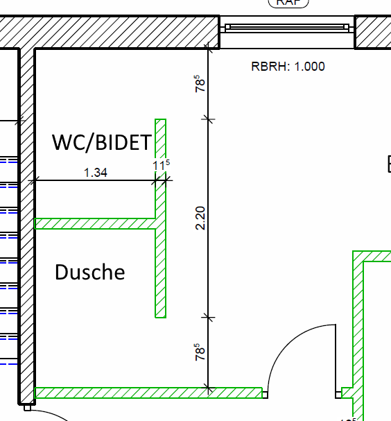

Servus,
mal ne Frage zu unserem Bad. Wir bekommen ein T-Stück (bitte keine Diskussion ob gut/schlecht, uns gefällts ) und sind am grübeln, wie wir das am sinnvollsten bemaßen. Planoben kommt ein WC und ein Bidet, planunten demnach die Dusche rein. Die Breite werden wir auf 1,40m vergrößern.
Die Frage ist nun, wie wir die Länge am besten aufteilen. Angedacht sind 1,28m für die Dusche und 0,8m für WC/Bidet. Passt das so?

wenn ihr aus dem T-Stück ein L-Stück machen würdet und das WC dann oben links an die Wand setzen würdet, dann hättet ihr eine wesentlich längere Dusche und dafür die Waschbeckenwand 20-30cm verkürzt.
So wie ihr das jetzt geplant habt, müsst ihr noch die Vorwandinstallationen in der Dusche und WC rechnen, so dass eure gezeichnete Wand sicher noch dicker werden wird.
LG
Sabine
13.03.18 14:17
Wo sind denn da die 0,8?
Ich sehe Deine Maße in der Zeichnung nicht.
8
86bibo
13.03.18 14:21
Ich verstehe noch nicht, wie die Bidet/WC Anordnung aussehen soll. Nebeneinander dürfte recht eng werden, oder?

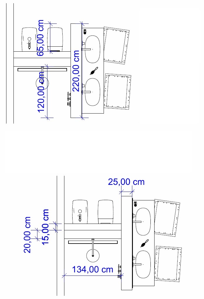

Wir haben uns jetzt für die Aufteilung im Anhang entscheiden. Die 65cm Toilette/Bidet sind zwar nicht ganz ideal, da hätte ich gerne 80+cm, aber ich denke man kann damit leben.
Zwei Grundrisse eines Badezimmers: Doppel-Waschtisch mit zwei Becken, Spiegelrahmen und Maßen in cm.
kbt0915.03.18 15:48
Der Plan ist ja nicht vollständig vermasst ..
aber Dusch- und WC-Nische könnten vermutlich statt 134 auch rund 150 cm breit werden - oder?
