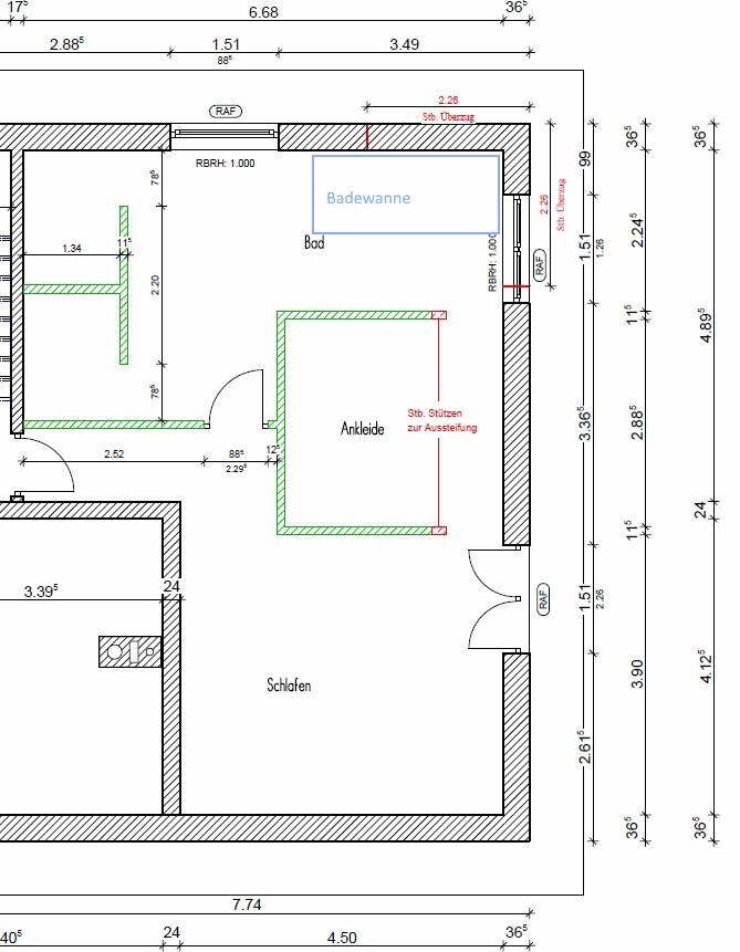

Zum besseren Verständnis hier mal der gesamte Plan des Elternbereiches.
Grundriss eines Schlafzimmers mit Ankleide, Bad und Badewanne.

Ich würde die Wand wohl trotzdem noch 10-15 cm rausziehen.
Wieso kommt in das Bad überhaupt eine Tür? Eure ankleide ist ja offen zum Bad und Dusche und Wc habt ihr zudem eingehaust, sodass auch bei ungewünschten Gästen nichts zu sehen ist.
cybergnom
15.03.18 17:57
Beim Durchgang von Ankleide zum Bad kommt eine Schiebetür (ist im Plan nicht eingezeichnet).
Wir möchten so gut wie möglich unterschiedliche Raumtemperaturen halten. V.a. im Winter wird das Bad deutlich wärmer sein als der Schlafbereich.
Das T noch breiter machen wird eng. Wenn vorne dran noch der Waschtisch mit 53cm Tiefe dran kommt, ist eh schon nicht mehr massig Platz Richtung Türe...

Also entweder garkeine Türen oder 2 Türen oder?
Was ist denn mit der Feuchtigkeit aus dem Bad , habt ihr eine Lüftungsanlage oder ähnliches? Denn die endet ja sonst in der Ankleide , wo ich es jetzt nicht so gut finden würde....
Ich würde die Ankleide umdrehen zum Schlafzimmer zeigend , damit Bad und Schlafzimmer getrennt sind oder dann ganz offen lassen

Bzgl. Türen siehe meinen vorigen Post.
Wir bekommen eine zentrale Kontrollierte-Wohnraumlüftung.
