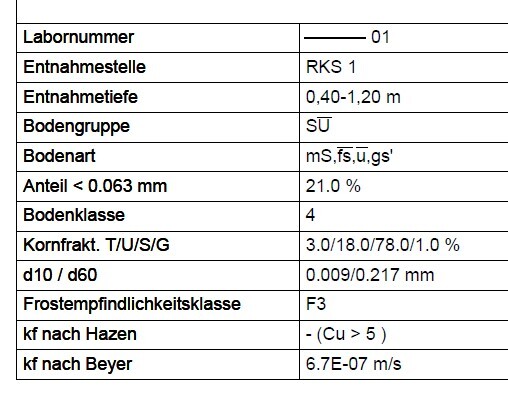

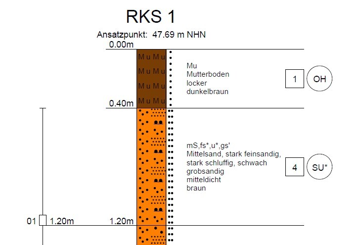

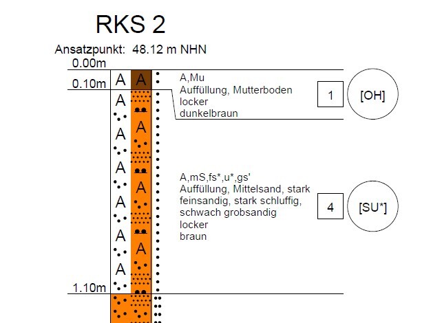

Ausschnitte aus dem Versickerungsgutachten mit kf-Wert. Rammkernsondierung 1 und 2 befinden sich nahe am geplanten Mauerstandort. Ich würde als Laie sagen: Erdboden, teilweise stark schluffig, eher feinsandig als mittelsandig => Spezielle Hinterfüllung mit grobkörnigem Sand oder Kies muss sein, oder?
Geotechnische Bodenuntersuchung: Labor 01, Entnahmestelle RKS 1, Tiefe 0,40-1,20 m Bodenklasse 4.
RKS 1 Bodenprofil: vertikaler Querschnitt mit Mutterboden, dunklem Oberboden und orangefarbener Füllzone
RKS 2: vertikaler Kanal mit orangefarbener Füllung A und Legende zu Bodenarten.
WilderSueden22.02.22 08:38
Ja, Hinterfüllung sollte definitiv sein und bei dem Versickerungswert würde ich tendenziell auch eine Drainage einbauen. Daumenregel für die Trennung zwischen wasserdurchlässig und -undurchlässig liegt bei kf = 10^-6, da seid ihr ein bisschen schlechter.
